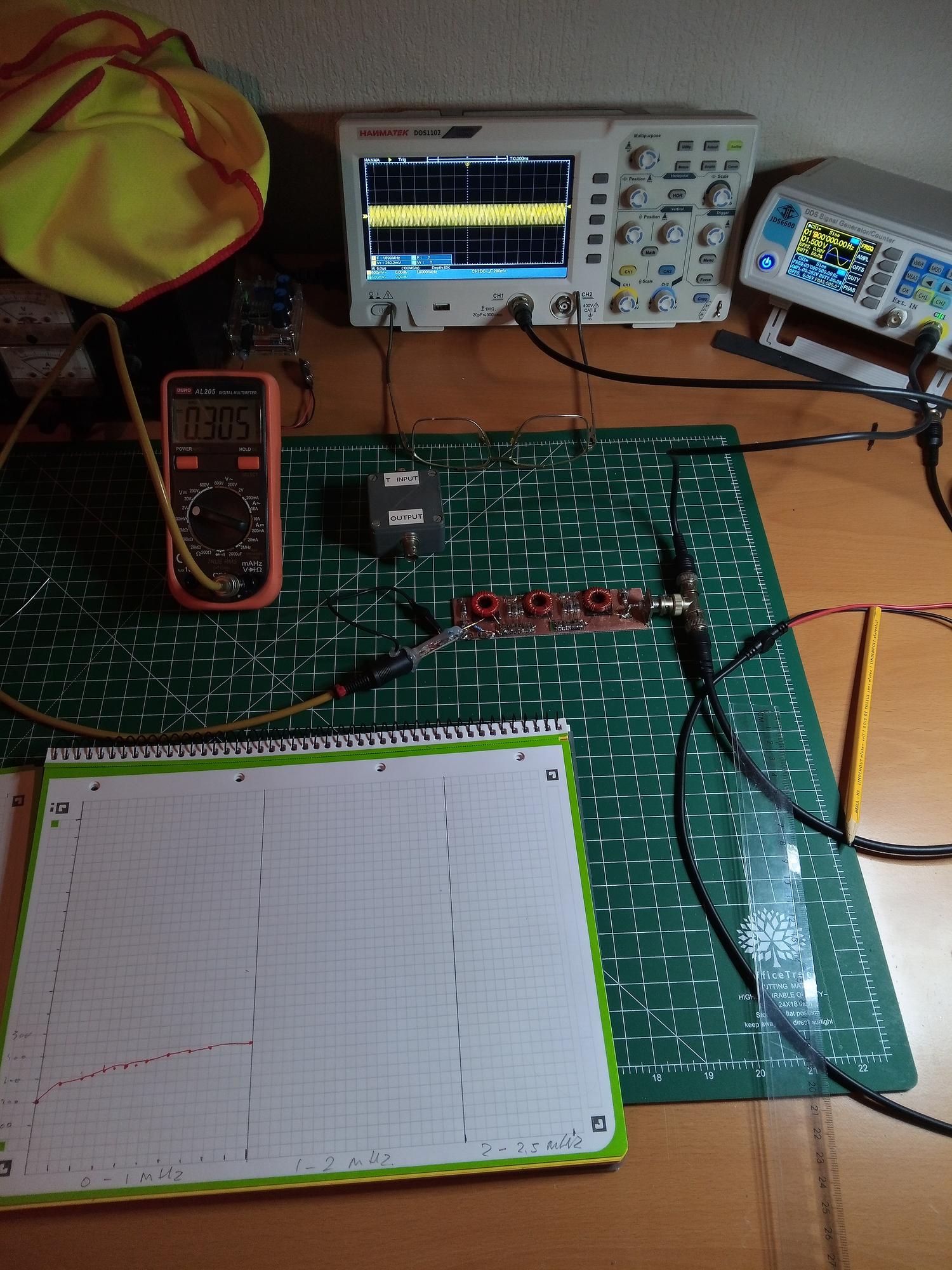

Ik heb nog even naar het scope beeld gekeken heb je niet een detector ?
Simpelweg een diode en een condensator als shunt dus naar massa C van 4,7 nF.
Henk.
Dinsdag krijg ik de Nano VNA binnen,die heb ik gisteren besteld.Heb net een filmpje gezien op youtube,filters meten is een appeltje eitje met zo'n ding. https://www.youtube.com/watch?v=F17mN5uuzGY
Ik probeerde eerst een soort potlood/papier Bode-plot te maken met de RF probe en multimeter maar dat schiet allemaal niet op.
Met zo'n VNA ben ik voor 5 tientjes klaar..

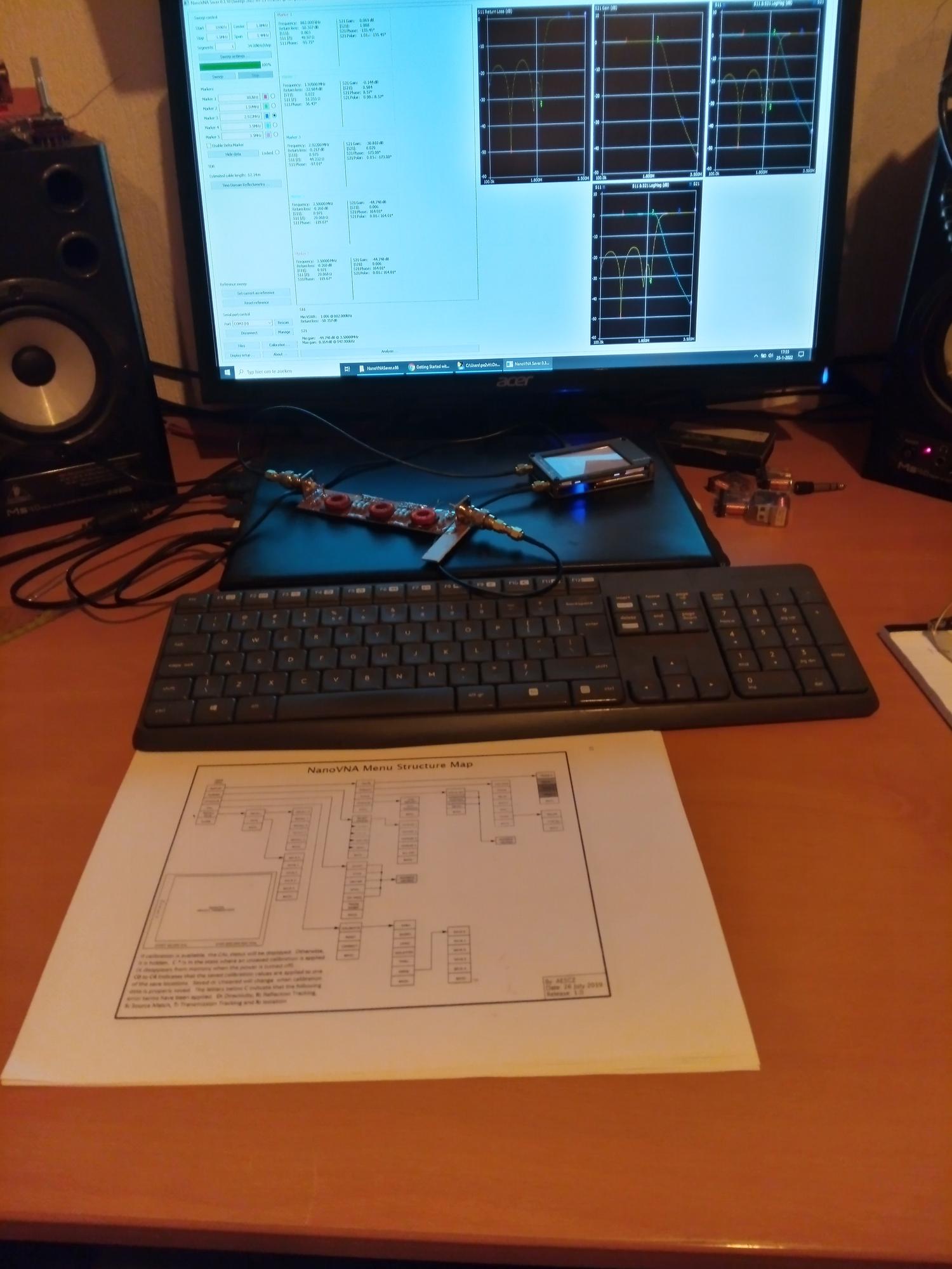

Donderdagavond de Nano VNA binnen gekregen,vandaag even mee bezig geweest.Een paar gebruiksaanwijzingen gedownload,voor de software moet ik nog even kijken want er is plenty.
Heb het filter er even tussen gehangen na het calibreren met open,short en load en wat met de tig menu's in instellingen zitten vogelen maar dat is geen 'appeltje eitje'zoals ik eerder verkondigde
Ik zit al weken te wachten op 10 stuks SMA female om aan de filters te solderen,nu hangen er 3 verloopjes tussen.Er zit niet veel gang in het meten van de filters maar we gaan stug door
Wordt vervolgd..

Hoi Henk,ik kreeg zogauw de 'scale\division instellingen van de doorlaatcurve niet goed.Ik ga er morgen mee verder en dan met de PC eraan voor de plaatjes.
Nou,het heeft even geduurd maar ik heb een paar plaatjes van het 0-2 MHz cheby.filter.Vraag mij niet hoe
Er zijn zoveel parameters/instellingen in de software die je al dan wel/niet aan moet vinken dat ik er naar zat te kijken als een aap in een roestig horloge..
Hoewel dit filmpje meer over SWR en antennes gaat kon ik er wel wat mee
: https://www.youtube.com/watch?v=cjUVlBHCy_4
Ha, prachtig. Het filter is netjes gemaakt, en de resultaten zijn óók keurig. Want kijk eens, hoe mooi:
Je hebt een Tsjebysjev met een rimpel van 0,1 dB. In de doorlaat dempt hij dus maximaal 0,1 dB.
Dat doet hij door te reflecteren. Wat wordt dus de reflectie maximaal?
Refl (dB) = 10×LOG(1−10−0.1/10) = −16,4 dB
En wat meet je; hoe hoog zijn de S11-bulten? Juist! Heel tevredenstellend.

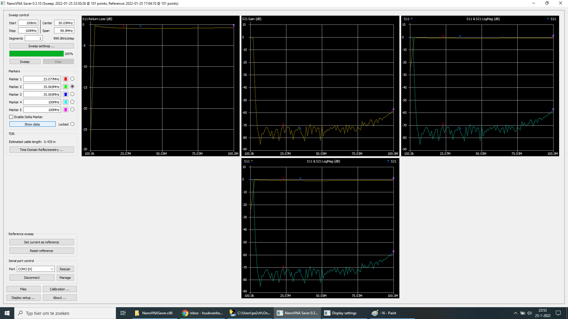

Ok,nog een paar plaatjes met de VNA met het 0-2 MHz filter,nu met 0,1-100 MHz zwiep..Let niet op de markers,die staan daar ad random? Of zet de software die daar neer?Ik ben er iig niet mee aan het schuiven geweest...
Zal dit weekend even kijken om een begin van het middelste filter(2-10 MHz) te bouwen,de condensators zijn geen probleem alleen mijn ringkernen zijn eigenlijk nodig voor de bitx.
Over de plaatjes:
Van 2 4-75 MHz meer dan 70 dB onderdrukking en bij het laatste kwart 75-100 MHz kruipt het omhoog tot - 60 dB,dat is toch best wel goed.
electron920
Ha Hubie,
Ziet er goed uit
niks mis mee !
