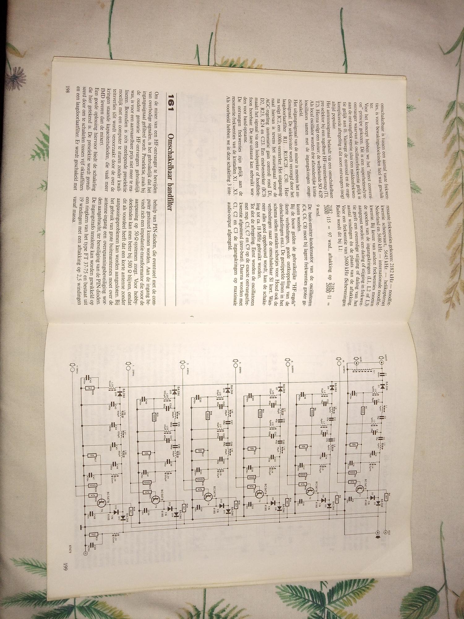

De BA244 schakeldiode zag ik vroeger vaak in Elektuur HF ontwerpen o.a. in bandschakelaars,hier in een pre-selector 0-32 MHz(zie foto)Ze zaten ook in TV tuners lees ik hier net: https://www.web-bcs.com/diode/dc/ba/BA244.php
Die BA244 dreigt inmiddels ook obsolete te worden?
Voor het beperkte aantal wat wij nodig hebben lijkt het mij geen probleem,mss heb ik ze wel in huis in de voorraad,moet ik even opzoeken.

De BA244 zal zeker obsoleet zijn, maar ik heb er nog zo'n 500 toch kies ik liever voor een ander type maar dat later.
De versie die je heb gevonden dat is het doel van preselectie, elke ontwerper geeft hier een eigen invulling aan.
Op zich is er niet mis mee met dit ontwerp, de keuze om octaaf bandjes te gebruiken is goed.
De versie die ik achter de hand heb zijn sub octaaf bandjes zoals al eerder vermeld maar dan heb je 16 filters nodig

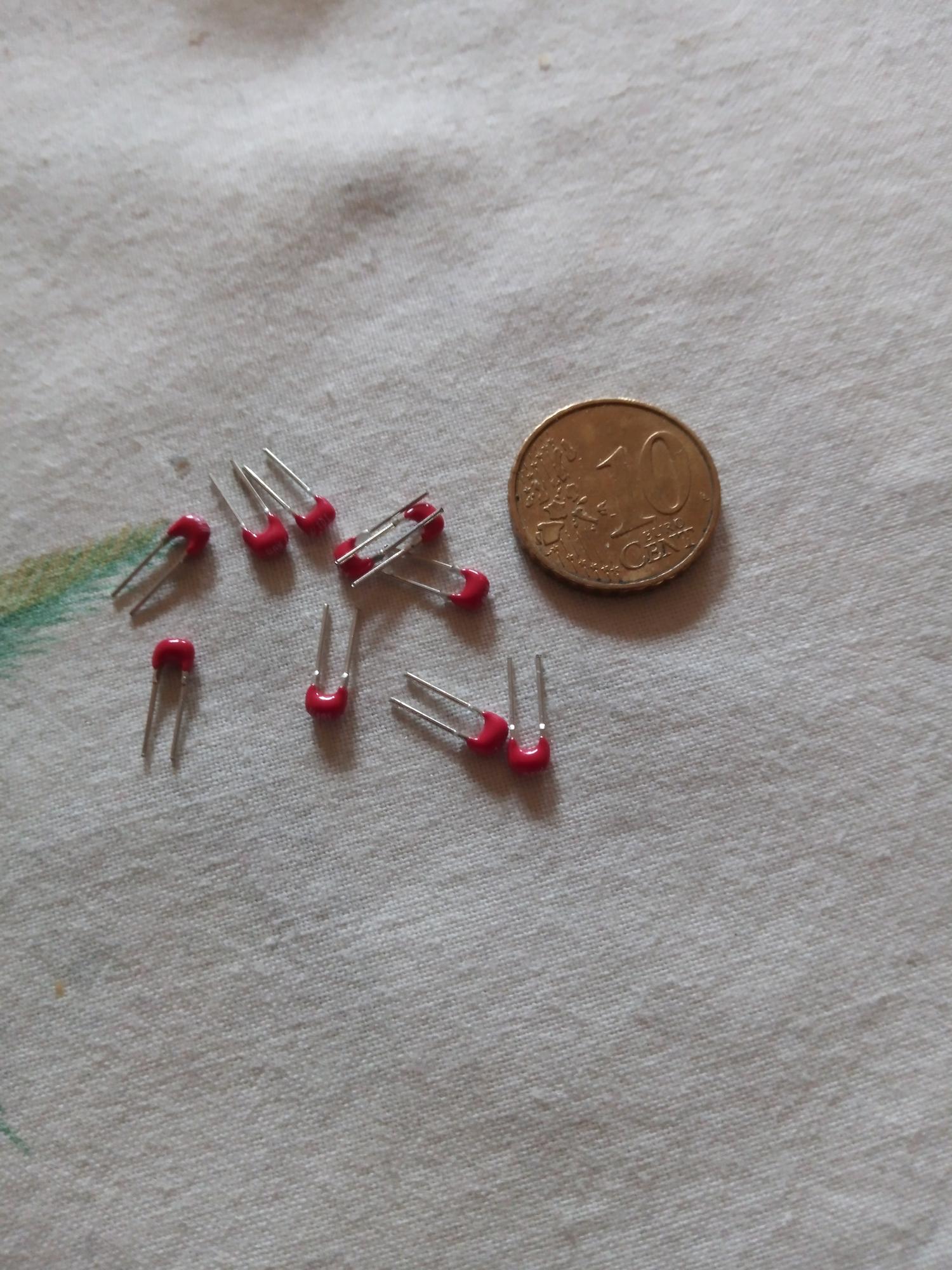

Misschien c's met 1206 footprint? Nog niet al te klein misschien, en daar zullen er nog wel aardig wat van zijn.
Ja
Groter bestaat/bestond zelfs ook zie ik: 1210 en 1812 Maar ik heb die afmetingen zelden zien noemen in (zendamateur)schema's..
1206 is 3 x 1,5 mm. Dat is nauwelijks kleiner dan een keramische c met 2,5 mm steek. Je kunt de 1206 niet net zo makkelijk in je vingers nemen, da's waar.
'Meerlagen' keramisch. Bekend van 't ontkoppelen van voedingslijnen, en vast geschikt voor de beoogd lage frequentie? Lage waardes lijken goed verkrijgbaar. Ietsje beter dan styroflex waarschijnlijk. Welke eisen worden gesteld aan c's in een preselector tot 2 MHz eigenlijk?
Condensators met een tolerantie van 5-10 % lijken mij toch ruim voldoende voor pre-filters?
In een VFO,VCO of PTO is het natuurlijk een ander verhaal.
Ok,mss zijn er nog meer suggesties voor goed verkrijgbare condensators,even afwachten maar.

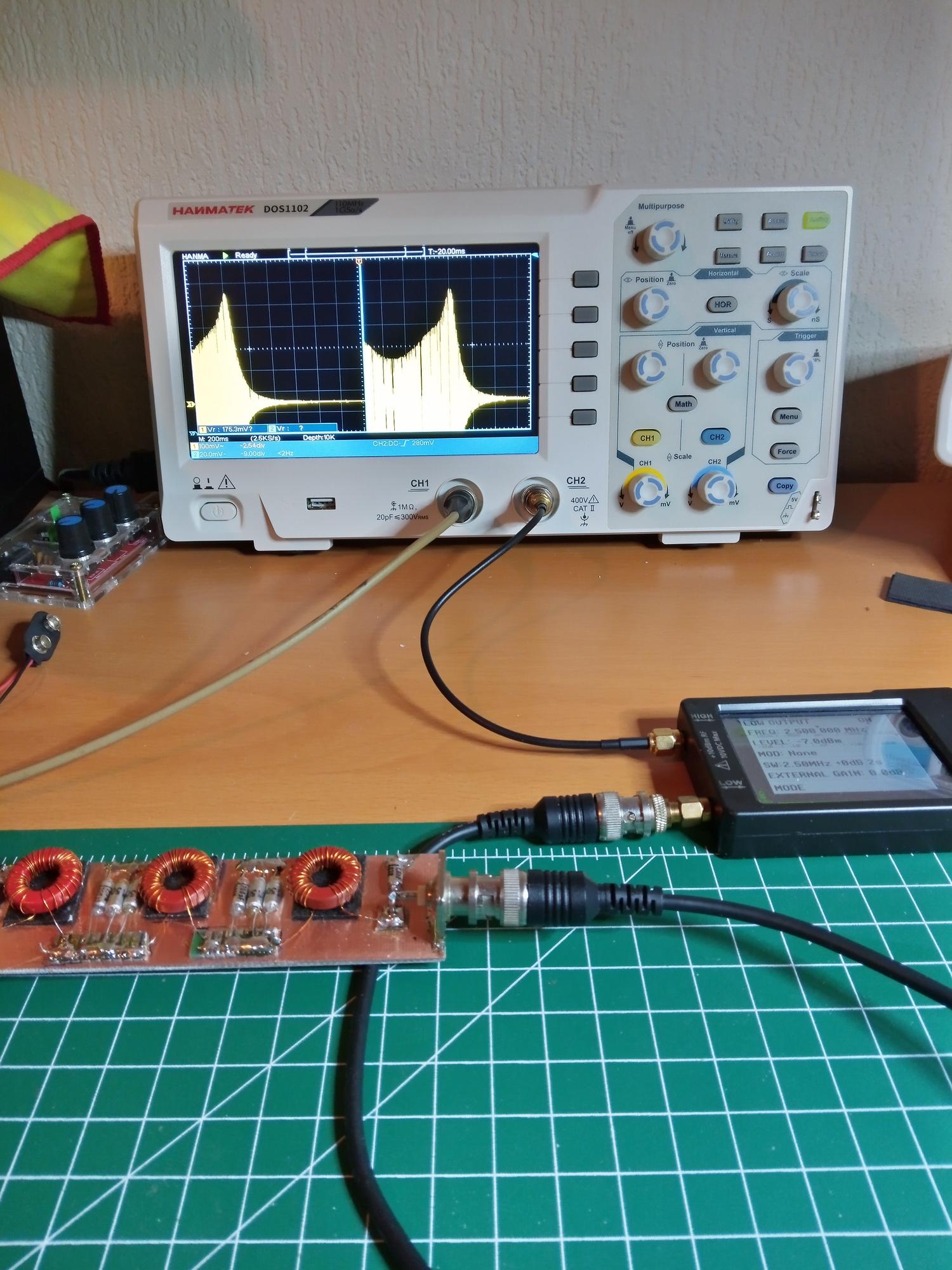

Nou,het viel niet mee om een plaatje van het filter te krijgen.De Tiny Spectrum Analyzer heb ik nog maar net in huis en nog niet veel mee gedaan(lees,nog niet veel ervaring mee) en de DSO handleiding ook niet echt doorgelezen.Ik zal binnenkort wat betere plaatjes proberen te maken als ik de apparaten wat meer onder de knie heb.De hoogste piek in het plaatje zit tussen 2,1 en 2,2 MHz,dat heb ik nagemeten met de SG en counter.Op 1500 Khz zit het midden van de 'deuk' of 'dip'.
2 plaatjes met een 0-3 MHz sweep en 1 plaatje 0-2,5 MHz sweep.

Mooi om te zien, ik kan alleen niet beoordelen hoe jou test opstelling is,
kan je de scope op 50 Ω schakelen ?
Of heb je op de print het filter afgesloten !
Kan je misschien de amplitude meten je kijkt lineair dus het plaatje lijkt erger dan dat het is.
Henk.
Ja,ok Henk, ik ga er morgen naar kijken.
edit,idd niet afgesloten met 50 Ω
is op de scope niet in te schakelen.

Je kan natuurlijk een 50Ω afsluitweerstand gebruiken.
