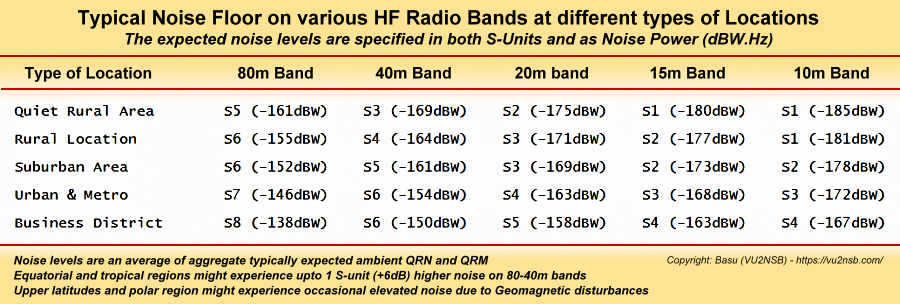

Een grafiek laat de verwachte ruis zien over de band dit is in 1 Hz genormeerd.
Het rode lijntje laat de man made noise zien vandaag de dag is het juist in dit gebied waar de ruis veel hoger is door de P.V. installaties !
Hier een uitwerking in S getalen duidelijk dat in de lage banden S1 tot S4 niet voorkomt dat zit diep in ruis

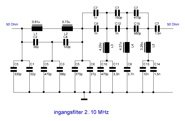

In het laagdoorlaatfilter zijn diverse condensatorwaarden bereikt door parallelschakeling.
Ik neem daarom aan dat over de eerste spoel, naast de getekende 39 pF, ook nog een condensator van 150 pF moet komen. Daarmee komt dan de eerste 'notch' op de gewenste 5,24 MHz, en krijg je een mooie equiripple van 0,1 dB.
Zoals het nu getekend is, komt de eerste notch veel te hoog te liggen; de doorlaat is dan niet mooi meer (en de stopband trouwens ook niet

Goed gevonden ik heb even op mijn bouwsel gekeken vergeten 150 pF styroflex te tekenen
De tekening is aangepast....

Snel door de bocht: de spoelen vormen samen met de condensatoren naar massa een laagdoorlaatfilter. Qua doorlaat zou dit ongeveer een Tsjebysjev-filter zijn.
De doorlaat heeft hier een rimpel van 0,1 dB. Die rimpel 'betaal' je als het ware voor een steile flank bij de kantelfrequentie.
Nu de condensatoren parallel over de spoelen. Die maken dat dit een elliptisch filter wordt. De notches zorgen voor een nóg steilere flank, maar dat gaat wel ten koste van de verre demping.
Of voor ons project dit vrij uitgebreide filter nodig is, is de vraag; een eenvoudiger zou vaak ook voldoen.

Maar je heb het goed de resonantie kring T of π zijn de sperkringen ook wel dempingspool genoemd.
Door deze met een bepaalde impedantie ( waarden ) naar massa te koppelen ontstaat een gewogen karakteristiek volgens een elliptische functie.
De overdracht van het filter ziet er zo uit:

Waarom zo'n elliptisch filter @Frederick E. Terman laat een mooi voorbeeld zien,
niet voor de steilheid en ook niet voor de diepgang want dat is alleen maar op papier
( je kent mijn gezegde papier is geduldig ).
Maar van uit der praktijk door aan de speren te draaien kan de eindige Q gecompenseerd worden...... je kunt de flank beïnvloeden !

Ik had al even gekeken om het 0-2 MHz filter te bouwen en te meten.Alle T50-X ringkernen heb ik nodig voor mijn Bitx,ik heb alleen nog 6 stuks T68-2 over.
Voor het filter van Henk zou dat dan uitkomen op 29 Wdg voor 4,88 µH en 25 Wdg voor 3,64 en 3,7 µH.
Voor het Tsjebysjevfilter van Fet zou dat 31 Wdg voor 5,42 µH en 33 Wdg voor 5,99 µH zijn.Althans volgens de ringkern-calculator.De condensatortjes heb ik in huis.
