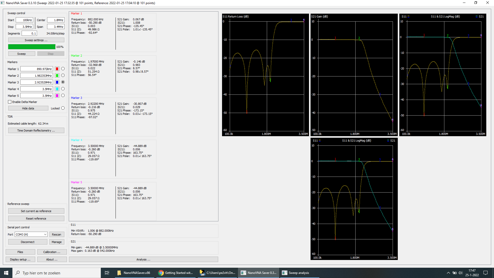

Nou,het heeft even geduurd maar ik heb een paar plaatjes van het 0-2 MHz cheby.filter.Vraag mij niet hoe ;-) Er zijn zoveel parameters/instellingen in de software die je al dan wel/niet aan moet vinken dat ik er naar zat te kijken als een aap in een roestig horloge.. ;-)

Frederick E. Terman
Ha, prachtig. Het filter is netjes gemaakt, en de resultaten zijn óók keurig. Want kijk eens, hoe mooi:
Je hebt een Tsjebysjev met een rimpel van 0,1 dB. In de doorlaat dempt hij dus maximaal 0,1 dB.
Dat doet hij door te reflecteren. Wat wordt dus de reflectie maximaal?
Refl (dB) = 10×LOG(1−10−0.1/10) = −16,4 dB
En wat meet je; hoe hoog zijn de S11-bulten? Juist! Heel tevredenstellend. _/-\o_
Hubie
Dank u ;-)
Ik heb nog 3 X T68-2 over dus ik kan het elliptische filter eventueel ook gaan maken.Ik hoop dat de SMA connectors dan ook binnen zijn want nu hangen er 4 verloopjes tussen,niet dat dit veel uit zal maken op die paar(2) MHz maar het hoort niet.
edit\ heb marker 3 -blauw- even op de bult gezet:
-15.671 dB om precies te zijn..

Ok,nog een paar plaatjes met de VNA met het 0-2 MHz filter,nu met 0,1-100 MHz zwiep..Let niet op de markers,die staan daar ad random? Of zet de software die daar neer?Ik ben er iig niet mee aan het schuiven geweest...
Zal dit weekend even kijken om een begin van het middelste filter(2-10 MHz) te bouwen,de condensators zijn geen probleem alleen mijn ringkernen zijn eigenlijk nodig voor de bitx.
Over de plaatjes:
Van 2 4-75 MHz meer dan 70 dB onderdrukking en bij het laatste kwart 75-100 MHz kruipt het omhoog tot - 60 dB,dat is toch best wel goed.
Sonny Landreth.. weergaloos https://www.youtube.com/watch?v=2pdpJuX1gDE
Ha Hubie,
Ziet er goed uit :) niks mis mee !
