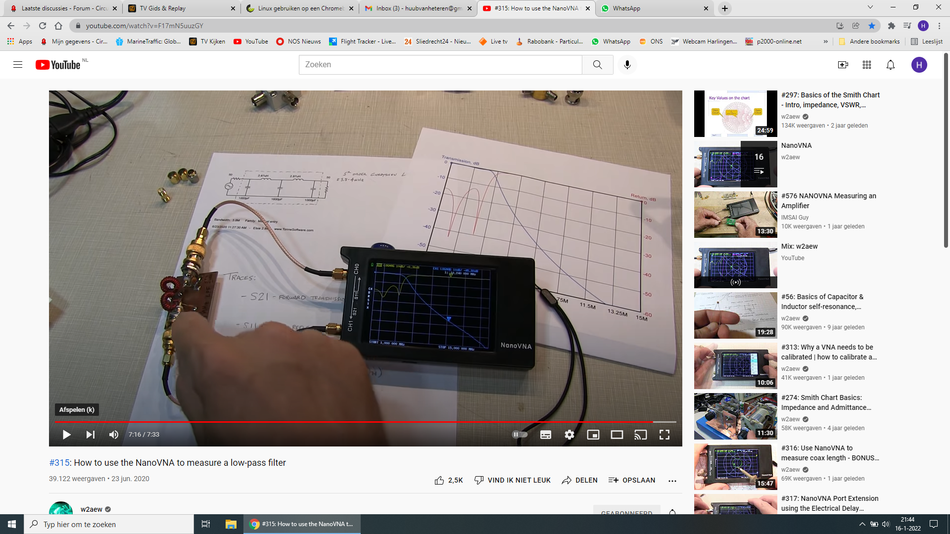

Dinsdag krijg ik de Nano VNA binnen,die heb ik gisteren besteld.Heb net een filmpje gezien op youtube,filters meten is een appeltje eitje met zo'n ding. https://www.youtube.com/watch?v=F17mN5uuzGY
Ik probeerde eerst een soort potlood/papier Bode-plot te maken met de RF probe en multimeter maar dat schiet allemaal niet op.
Met zo'n VNA ben ik voor 5 tientjes klaar..
Die 2 foto's zijn van het youtube filmpje

Donderdagavond de Nano VNA binnen gekregen,vandaag even mee bezig geweest.Een paar gebruiksaanwijzingen gedownload,voor de software moet ik nog even kijken want er is plenty.
Heb het filter er even tussen gehangen na het calibreren met open,short en load en wat met de tig menu's in instellingen zitten vogelen maar dat is geen 'appeltje eitje'zoals ik eerder verkondigde ;-) Ik zit al weken te wachten op 10 stuks SMA female om aan de filters te solderen,nu hangen er 3 verloopjes tussen.Er zit niet veel gang in het meten van de filters maar we gaan stug door ;-)

Nou,het heeft even geduurd maar ik heb een paar plaatjes van het 0-2 MHz cheby.filter.Vraag mij niet hoe ;-) Er zijn zoveel parameters/instellingen in de software die je al dan wel/niet aan moet vinken dat ik er naar zat te kijken als een aap in een roestig horloge.. ;-)

Ha, prachtig. Het filter is netjes gemaakt, en de resultaten zijn óók keurig. Want kijk eens, hoe mooi:
Je hebt een Tsjebysjev met een rimpel van 0,1 dB. In de doorlaat dempt hij dus maximaal 0,1 dB.
Dat doet hij door te reflecteren. Wat wordt dus de reflectie maximaal?
Refl (dB) = 10×LOG(1−10−0.1/10) = −16,4 dB
En wat meet je; hoe hoog zijn de S11-bulten? Juist! Heel tevredenstellend. _/-\o_

Ik heb nog 3 X T68-2 over dus ik kan het elliptische filter eventueel ook gaan maken.Ik hoop dat de SMA connectors dan ook binnen zijn want nu hangen er 4 verloopjes tussen,niet dat dit veel uit zal maken op die paar(2) MHz maar het hoort niet.
edit\ heb marker 3 -blauw- even op de bult gezet:
-15.671 dB om precies te zijn..

Alleen mis ik de info waar het bij een preselectie omgaat spiegel onderdrukking, dus even iets verder kijken zeg tot 100 MHz !
Die flank zeker bij een laagdoorlaatfilter is niet zo spannend die rolt wel maar de onderdrukking hoog.....
Bij een filter met speren is de flank wel belangrijk i.v.m. de positie.
Maar ook daar geldt dat door de parasitaire eigenschappen van de componenten en de opbouw er ongewenste resonantie ontstaat.

Ok,nog een paar plaatjes met de VNA met het 0-2 MHz filter,nu met 0,1-100 MHz zwiep..Let niet op de markers,die staan daar ad random? Of zet de software die daar neer?Ik ben er iig niet mee aan het schuiven geweest...
Zal dit weekend even kijken om een begin van het middelste filter(2-10 MHz) te bouwen,de condensators zijn geen probleem alleen mijn ringkernen zijn eigenlijk nodig voor de bitx.
Over de plaatjes:
Van 2 4-75 MHz meer dan 70 dB onderdrukking en bij het laatste kwart 75-100 MHz kruipt het omhoog tot - 60 dB,dat is toch best wel goed.
