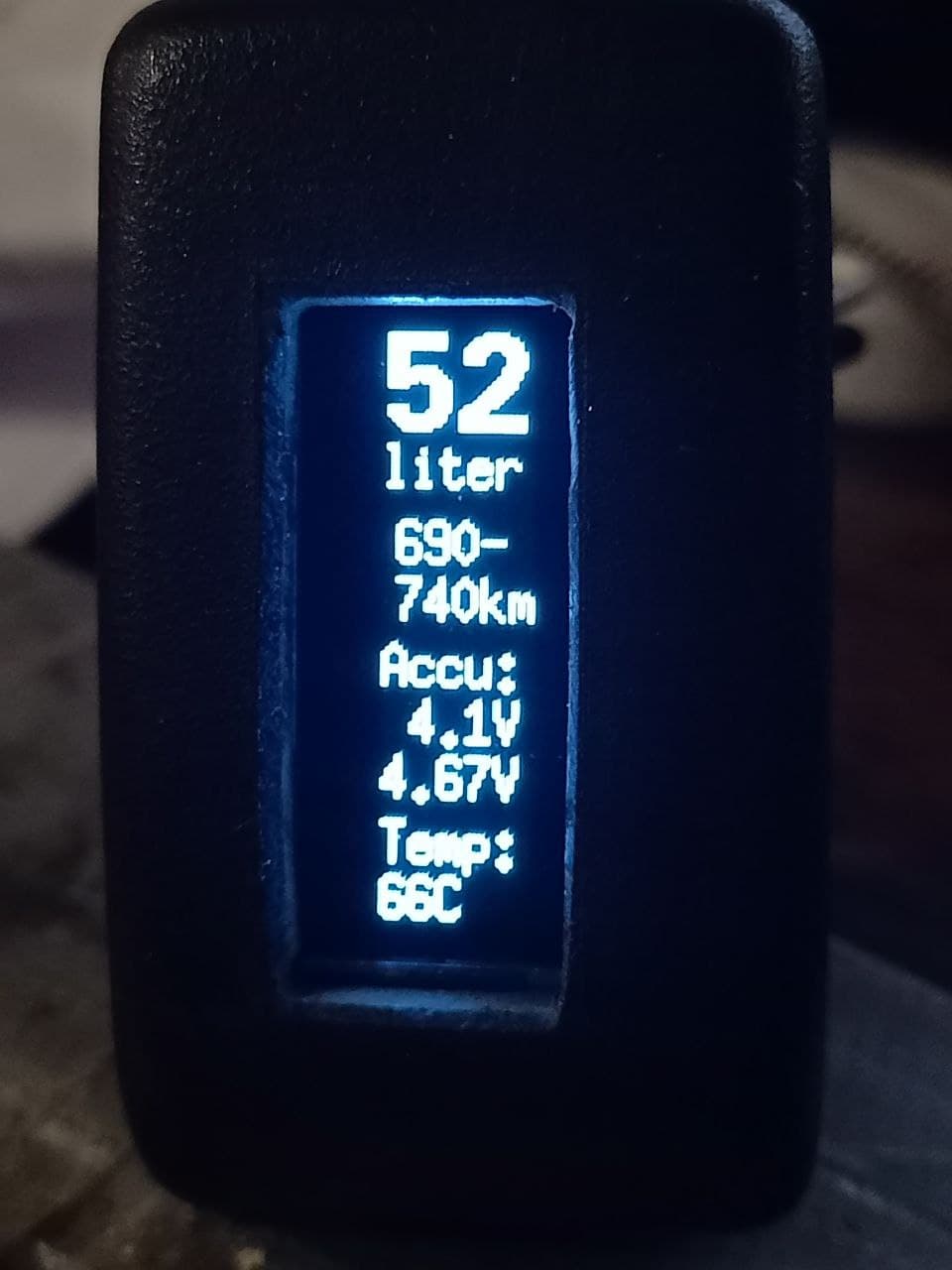

ik zit met een hele kleine oplage printjes die ik zou moeten maken. een schieldje voor op een arduino nano.
nu mag dat evengoed thru hole als smd (niet te klein) zijn. allemaal op gaatjesprint maken zie ik even niet zitten.
nu zit er maar bitterweinig op, voor dit moment. er moet wat bijkomen en de gaatjes print is er minder voor geschikt, daarom wil ik graag pcb maken.

het schema bestaat nu uit een 8tal weerstanden, een schakelaar en een I2C display.
naar de toekomst toe moet er nog een TL431a bij met weerstandje(s) en misschien ook functionaliteit naar SPI display. aangezien display toch met draden zit verbonden, kan ik dan evengoed er manueel bijzetten.
belangrijk in die software is wel dat ik het bestand kan saven, en later nog kan aanpassen voor een V2 te maken.
en wie wil weten wat het is.
ik heb mijn digitale dashboard van mijn oude golf geminimaliseerd en zodanig opgebouwd dat je die kan wegwerken in een 'schakelaargat afdekplaatje'.
https://www.youtube.com/watch?v=Dd4ngVawa3o&ab_channel=AndyDevuyst
is nog in ontwikkeling, wil naar iets breder scherm (80x160 ipv 32x128 pixels)
en aangezien ik het wel wil monteren in meerdere van mijn autos, vandaar dus 5 printjes (minimum al)
