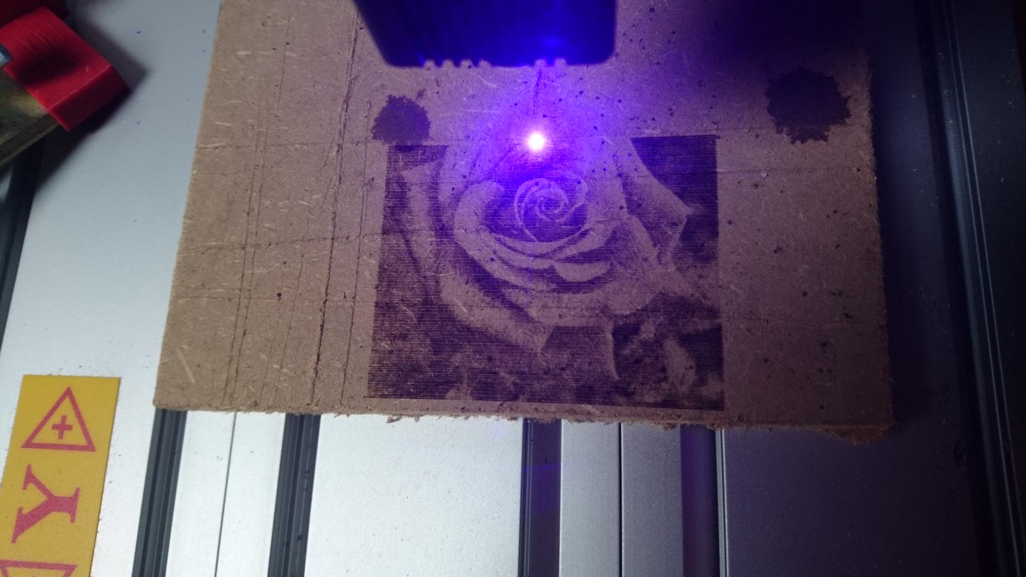

Bezig met een ombouw van een Mach3 CNC besturing naar Grbl voor een 3040 CNC. Voornaamste reden was om proportioneel een laser aan te sturen. Met Mach3 is het ook mogelijk, maar de enigste werkende manier die ik heb gezien is om een as aansturing hiervoor te gebruiken en de stapjes te tellen. De richting is hierbij dan plus of min. Als ik dan toch elektronica moet toevoegen, dan maar gelijk over op Grbl. Ik moet wel zeggen dat Mach3 best goed werkt, alleen een beetje oud.
Ik gebruik een zogenaamde Blackpill (STM32F401) en deze repo:
https://github.com/grblHAL
Dit is ook een hele goede, maar hier niet voor gekozen omdat de mogelijkheden om de PWM te manipuleren minder zijn (inverteren en frequentie veranderen):
https://github.com/fra589/grbl-Mega-5X

Mooi project. :) Hoeveel Watt wordt je lazer?

Wel een redelijke zware laser, volgens mij was hij 30 watt, in principe eerst alleen voor graveren.
Eerste pogingen vielen mij niet tegen:

Is de focus niet veel te breed? Mijn diode laser is maar een puntje. Ik heb nu een 10W ipv 1,6W maar heb die nog niet gebruikt. Eerst maar eens verder printen.

Ziet er goed uit, maar de punt is niet echt scherp inderdaad.
