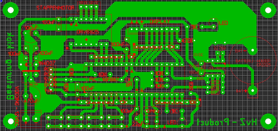

Ik was al een poosje van plan om een keer een klok te maken, het moest wel een combinatie zijn van mechanica en elektronica. Mijn zoon heeft de tandwielen en de glijlagers geprint, de glijlagers zijn na bewerkt op de draaibank.
Voor de tijd heb ik een RTC gebruikt, de DS1307. Het verdraaien van de klok gebeurt door een stappenmotor in combinatie met een DRV8825, iedere 60 seconden verdraait de de klok 1 minuut.
Hieronder wat plaatjes.
De printplaat.

@Lambiek, erg mooi !.. Volgende keer wel betere RTC chip gebruiken, deze zal vrij snel verlopen. Een DS3231 kan je volgens mij zonder code veranderingen toepassen en is veel zuiverder. En als je de tijd en geduld hebt ook nog te trimmen.

Op 18 februari 2022 11:20:50 schreef diebobo:
..., erg mooi !.. Volgende keer wel betere RTC chip gebruiken, deze zal vrij snel verlopen.
Dank je.
Dat van die DS1307 hoor ik wel vaker, maar ik heb daar geen probleem mee. Bij het zonnevolgsysteem heb ik de zelfde RTC gebruikt en eigenlijk zonder probleem. En een paar minuten in een jaar is geen probleem, trouwens je moet hem toch tweemaal per jaar verzetten, zomer en wintertijd.

DS3231 is een wat betere keuze. Heeft ook temperatuurcompensatie aan boord. Met een goede time librarie gebeurd dit toch automatisch? Anders zelf de routine schrijven. Is geen rocket scene. Op een toepassing die ik maakte voor iemand, komen de datums en uren gewoon op de web interface.
