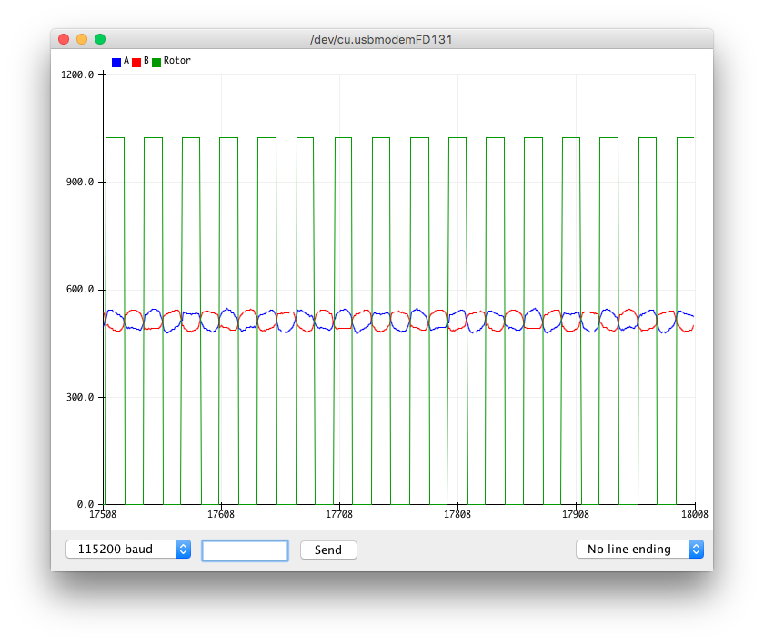

Tegen al het HF geweld bouwde een field mill, een antenne voor DC :)
Het geheel bestaat uit een mechanische shutter aangedreven door een gesloopte vierdraads CPU fan, welke beurtelings twee sets van twee elektrodes afdekt.
Achterkant:
De resulterende stroom wordt met een TL072 omgezet naar spanning en in een Arduino Pro Micro (32U4) verder verwerkt. De 072 wordt gevoed door een DC-DC convertertje, het geheel uit de USB.
De firmware doet synchrone detectie en wat middeling. Tevens is er een mode om direct de inputs naar buiten te schuiven om te testen met de Arduino plotter.
Kalibratie onder een alu plaat op een 300V voeding:
Resulterend kalibratietrapje in de plotter, stappen van 100V, dat is 1430V/m bij een afstand van 70mm.
De adc begint afhankelijk van de golfvorm vast te lopen ergens voor 30 kV/m. Zodra dat gebeurd laat ik de uitgang 0 aan geven, zodat metingen linear zouden moeten blijven. De ruis is enkele tientallen V.
Leuk projectje, de bonus van die CPU fan is dat je de tacho er gratis bij krijgt.
Deze ooit gezien?
http://hcrs.at/FELDMU.HTM
Nee, maar die zal ik zeker eens vertalen en lezen :)
Direct een µC in is imo vandaag de dag wel handiger. Je krijgt meer informatie, in de golfvormen kan ik zones op de sensor onderscheiden, en door het integreren over een periode een grote resolutie. Maar qua common-mode onderdrukking zal er iets te zeggen zijn voor een analoge verschilversterker.
Zo ziet de "scope" functie er uit:
Deze tacho heeft nog precies de benodigde golfvorm ook: 2 pulsen van 90 graden.

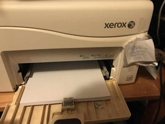

Ik was er al wat langer mee bezig, maar vandaag is het gelukt om m'n Xerox Phaser 6000B laserprinter te repareren.
Hij pakte geen papier meer, dus ik vermoedde dat er wat rolletjes stoffig waren. De roller waar ik bij kon was het niet, de roller waar ik niet bij kon bleek het achteraf wel te zijn. Daarvoor moest wel het hele ding uitgekast worden, nog meer rollers, tandwielen, PCB's verwijderd worden, etc. enz. Ik had een handleiding, maar die is nogal lastig te hanteren: om 1 onderdeel te verwijderen moet je voor het pad er naartoe wel 5 pagina's openhouden én onthouden in welke volgorde je bezig was. Weer samengebouwd wilde hij het uiteraard niet doen. Dat bleek een stekkertje op de voeding dat was losgeraakt.
Daarna pakt ie weer gewoon papier en print weer alsof er niets gebeurd is.
Enige probleem, wat ik anders eigenlijk nooit heb, is dat ik nu een schroefje drie (3!) schroefjes over heb. |:(

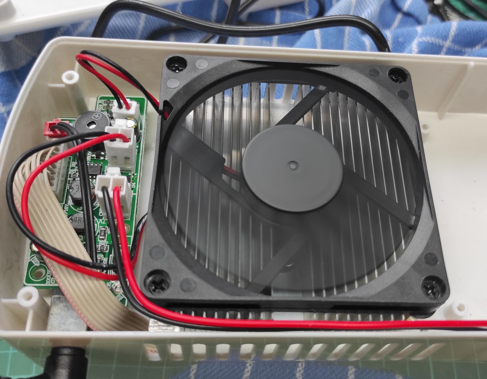

Voor de vakantie had ik een "Insuline koeldoosje" gekocht, simpel dingetje met een Peltier element en een ventilator. Hij schijnt 25 graden onder de buitentemperatuur te kunnen maar als hij <30 Graden kan blijven ben ik al lang blij.
Op de camping zelf heb ik een compressor (camping) koelkastje, dit is meer voor "een dagje weg".
Qua inhoud Chinese telling denk ik want ik tel toch echt 6 pennen op het plaatje (gaan er overigens maar 5 in).
Te voeden met een adapter of vanuit de 3, 18650 oplaadbare cellen.
Aangezien ik een ontzettende z**kerd ben mbt "monotoon" geluid (en nog een heeeeeeleboel andere dingen :+) het ding uit elkaar gehaald om eens naar de ventilator te kijken die maakte nogal lawaai.
De ventilator zat gewoon met 2 parkers op het koelelement geschroefd. Met de frees wat ruimte gemaakt op de 4 hoeken, afstandsbusjes er op en de ventilator in rubbertjes vastgeschroefd. Scheelt een stuk qua geluid en als ik hem voorover leg (deksel heeft magneetsluiting) , dus ventilator vertikaal hoor ik m helemaal niet.
Display lijkt gekrast maar daar zit de folie nog op.
Nu nog een 12V->5V convertertje voor in de sigaretten aansteker.

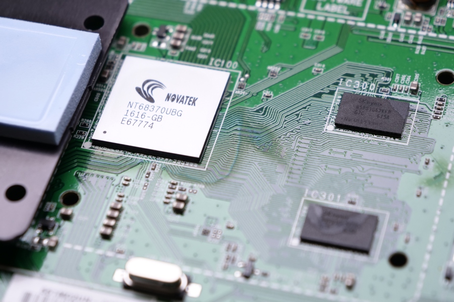

Op de print zag ik niets verdachts, dus keek ik ook even onder het koelblokje van de hoofdprocessors.
En tja... Een van de chips is praktisch ongekoeld! Een klein miezerig driehoekje maakt net aan contact met het chip-oppervlak en ook de bovenste chip is niet volledig in contact met het koelschuim.
En ja, daar wordt het overduidelijk goed warm!
Nou ja, dit maar als oplossing gedaan: zelfs dáár is het schuim dus niet groot genoeg voor. Daar betaal je dan bijna 500 euro voor...
Goed, het ding is weer dichtgeklikt en staat nu weer bij m'n pa die 'm weer gaat gebruiken. Hopen dat het een oplossing is, want m'n vader was best wel tevreden met het ding voor z'n radiohobby...
