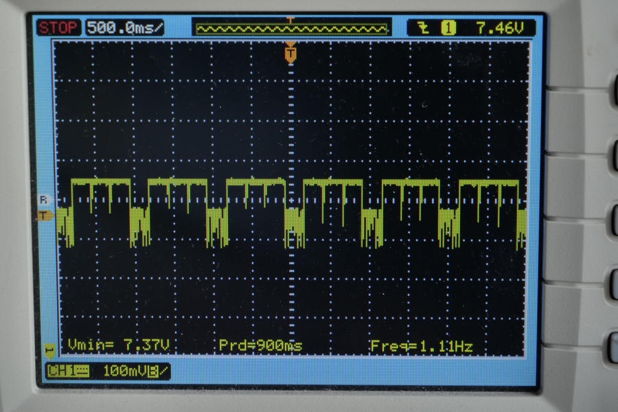

Tegen al het HF geweld bouwde een field mill, een antenne voor DC :)
Het geheel bestaat uit een mechanische shutter aangedreven door een gesloopte vierdraads CPU fan, welke beurtelings twee sets van twee elektrodes afdekt.
Achterkant:
De resulterende stroom wordt met een TL072 omgezet naar spanning en in een Arduino Pro Micro (32U4) verder verwerkt. De 072 wordt gevoed door een DC-DC convertertje, het geheel uit de USB.
De firmware doet synchrone detectie en wat middeling. Tevens is er een mode om direct de inputs naar buiten te schuiven om te testen met de Arduino plotter.
Kalibratie onder een alu plaat op een 300V voeding:
Resulterend kalibratietrapje in de plotter, stappen van 100V, dat is 1430V/m bij een afstand van 70mm.
De adc begint afhankelijk van de golfvorm vast te lopen ergens voor 30 kV/m. Zodra dat gebeurd laat ik de uitgang 0 aan geven, zodat metingen linear zouden moeten blijven. De ruis is enkele tientallen V.
Leuk projectje, de bonus van die CPU fan is dat je de tacho er gratis bij krijgt.
Deze ooit gezien?
http://hcrs.at/FELDMU.HTM
Nee, maar die zal ik zeker eens vertalen en lezen :)
Direct een µC in is imo vandaag de dag wel handiger. Je krijgt meer informatie, in de golfvormen kan ik zones op de sensor onderscheiden, en door het integreren over een periode een grote resolutie. Maar qua common-mode onderdrukking zal er iets te zeggen zijn voor een analoge verschilversterker.
Zo ziet de "scope" functie er uit:
Deze tacho heeft nog precies de benodigde golfvorm ook: 2 pulsen van 90 graden.

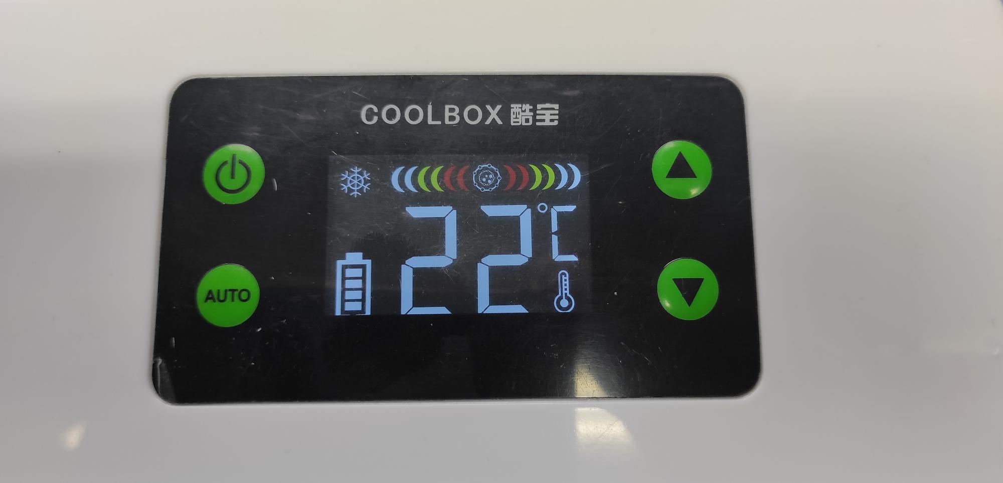

Voor de vakantie had ik een "Insuline koeldoosje" gekocht, simpel dingetje met een Peltier element en een ventilator. Hij schijnt 25 graden onder de buitentemperatuur te kunnen maar als hij <30 Graden kan blijven ben ik al lang blij.
Op de camping zelf heb ik een compressor (camping) koelkastje, dit is meer voor "een dagje weg".
Qua inhoud Chinese telling denk ik want ik tel toch echt 6 pennen op het plaatje (gaan er overigens maar 5 in).
Te voeden met een adapter of vanuit de 3, 18650 oplaadbare cellen.
Aangezien ik een ontzettende z**kerd ben mbt "monotoon" geluid (en nog een heeeeeeleboel andere dingen :+) het ding uit elkaar gehaald om eens naar de ventilator te kijken die maakte nogal lawaai.
De ventilator zat gewoon met 2 parkers op het koelelement geschroefd. Met de frees wat ruimte gemaakt op de 4 hoeken, afstandsbusjes er op en de ventilator in rubbertjes vastgeschroefd. Scheelt een stuk qua geluid en als ik hem voorover leg (deksel heeft magneetsluiting) , dus ventilator vertikaal hoor ik m helemaal niet.
Display lijkt gekrast maar daar zit de folie nog op.
Nu nog een 12V->5V convertertje voor in de sigaretten aansteker.
