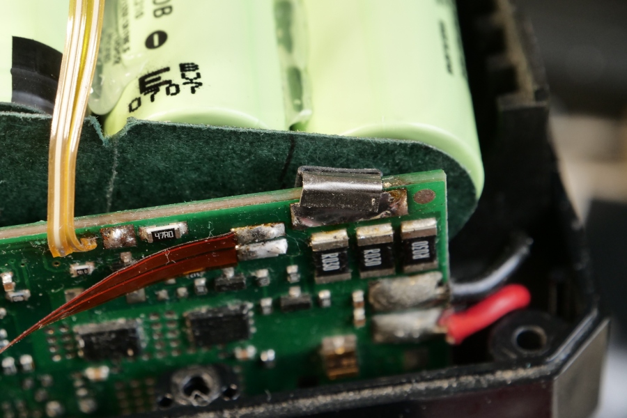

Van de vijf video-accu's had ik er nog altijd twee liggen die nog niet aangepakt waren. Ik wil voor dit werk echt goed uitgerust zijn en was dat niet of ik was met andere dingen bezig.
Afgelopen weekend weer een nieuw pack in elkaar gepuntlast. Waar de vorige drie zo voorspoedig gingen, begon ik in dit geval echt te twijfelen aan de printen. De print die ik als eerste pakte, was de print die als eerste een kortsluiting op de SMbus te verduren kreeg, de BQ20Z65 vervangen zag, en daarna een kortsluiting op de voedings-aansluitingen voor z'n kiezen kreeg. Dat was bij de andere print (V95-accu's) geen probleem, daar die twee weerstanden en een diode aan boord hadden die daar (blijkbaar) tegen beveiligden.
Na het aanpassen van de V90RM printen, reageerden die exact zoals de V90's, dus die onderdelen waren zonder meer belangrijk.
Toen ik een nieuw pakket in elkaar had zitten ging de camera daar herhaaldelijk op aan én weer uit, tot de BQ-chip een FET-failure rapporteerde en volledig uitschakelde.
Die print werd aan de kant gelegd en ik ging verder met een andere.
Tot dit weekend. De BQ20Z65 was opnieuw vervangen, dus ik ging ervan uit dat het nu wel goed ging komen.
Allereerst het nieuwe celpakket. Dat schoof zonder problemen in 1 keer op z'n plaats: ik begin er handigheid in te krijgen.
De chip deed verder alles wat 'ie moest doen: het nieuwe flash-bestand werd vlekkeloos ingeladen, de permanent failure wissen was zo gebeurd en ook de nieuwe celchemie aan boord brengen ging zonder problemen.
Maar bij het op de camera schuiven gebeurde er iets raars: het cellenpakket meette 14,08 Volt, maar de camera sloeg onmiddelijk alarm omdat de spanning 13,4 Volt bedroeg.
Op een meetfout van de BQ-chip na (wat niet kon, want de calibratie had ik gecontroleerd), kon ik alleen maar aan iets denken dat vermogen stond weg te stoken.
Met m'n hand boven de print (de accu was nog open) merkte ik al dat het bij de FETs fout aan het lopen was.
Even het temperatuurpistool erop: jep... 42 graden en stijgend. Hier gaat iets niet goed.
Ook raar was dat de BQ geen stroom mat: de teller bleef op 0 staan, terwijl de boel wel werkte.
De cellen verwijderd van de print en de laatst overgebleven print maar gepakt. Het heeft me een halve dag gekost voordat ik doorhad dat ik de beveiligings-sleutels van de verkeerde firmware probeerde in te voeren (waardoor ik niet 'binnen' kwam), maar toen werkte die accu uiteindelijk ook. (tipje als het niet werkt: niet je eigen aantekeningen wantrouwen maar gewoon de sleutels eens uitlezen na een kraak via het Russische programma...)
Ik was al op het punt dat ik die laatste print maar als leergeld beschouw: het is jammer dat ik er al cellen voor heb gekocht, maar ja.
Technisch krijg ik het waarschijnlijk gewoon niet meer betrouwbaar genoeg met alle extra draadjes die ik moet leggen.
Maar, je begrijpt dat ik natuurlijk tóch wou weten of ik iets van een defect kon vinden.
Allereerst verving ik beide FETs, geen geintje, die PowerFLAT packages. Een van de FETs (de ander is bij meting weggesprongen) meette in beide richting van drain naar source constant 446 Ohm: defect dus.
Maar, dat hielp niet. Ik bleef moeilijkheden houden om binnen te komen met de BqEVSW software.
Alles losgekoppeld en meer gaan meten. Er bleek een diode stuk te zijn. Die werd vervangen en nog een keer getest: sindsdien kom ik er helemaal niet meer in.
Verder zoeken...
Het heeft uren turen met een loupe gekost, maar toen vond ik een duidelijk probleempunt.
Tussen pin 22 (VSS) en pin 21 (DISP) zit een ontkoppelcondensator, maar het spoor naar pin 22 was overduidelijk beschadigd. Een meting bracht uitkomst: open. Ik vergat daarbij de weerstand na te meten...
Met een draadje legde ik een verbinding naar pin 22, met als uitkomst dat nu de BQ-chip warm werd zodra er spanning op de laadklemmen aangeboden werd.
Dan toch maar eens dat weerstandje nameten. Daaruit bleek dat deze sluiting maakte tussen pin 22 en joost-mag-weten-wat-nog-meer (de print bevat heel veel half-blinde via's)
Weerstandje verwijderd... juist... daar heeft de print een beste klap opgelopen.
Omdat ik zoveel foto's heb van deze print, weet ik ook dat deze schade ontstaan is na de tweede kortsluiting, waarbij bij de eerste de BQ-chip overleed en de tweede keer de CP2112 het leven liet.
Ik gok dus dat de eerste vervanging van de BQ 'm meteen om zeep geholpen heeft én de tweede vervanging dus ook niets geholpen heeft.
Ik ga nog één maal de BQ vervangen, maar ben dicht bij het punt dat ik deze gewoon afschrijf
Mocht iemand weten wat een SMD-onderdeel in SOT-23 behuizing met opdruk ' W35 ' is, mag 'ie het me laten weten. Tussen pin 1 en 2 zit overal op de print een 1 Mega-Ohm weerstand, waar pin 3 met een 470 ohm weerstand rechtstreeks met een cel-knooppunt verbonden is. Daarom vermoed ik een balanceerweerstand en een FET met pull-down weerstand voor de gate, maar ik kan gek genoeg niets eenduidends vinden over dit onderdeel.

Weardguy, m.b.t. die sot23, zou het om external cell balancing kunnen gaan?
Zie bijvoorbeeld pagina 8 van https://www.ti.com/lit/an/slua749a/slua749a.pdf
