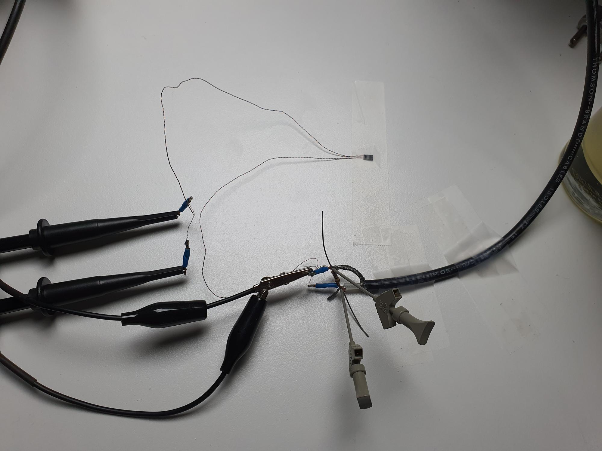

Waar ik mee bezig ben in de avonduurtjes: Ik ben even onze Hall sensoren aan het testen op bandbreedte en heb een vraagje die de RF-jongens hier misschien kunnen beantwoorden.
Hier is de opstelling met lange twisted pair aansluitingen:
Een coax van mijn Philips 50MHz pulsgenerator naar hier. De coax is afgesloten met een 50 Ohm weerstandje, maar dat deed niet erg veel. Dan de uitgangen naar de scope, probes op 10X. En op de scope pak ik het verschil. Met deze sensor kom ik met die bedrading hierop, je snapt wel dat ik met deze snelheid heel erg tevreden ben, ergens tussen 30 en 50 nanosecondes, het rode lijntje is het verschilsignaal en daarmee de uitgangsspanning:
Echter met het pin-component zonder die lange twisted pair (magneet staat wat scheef vandaar andere sensitivity) is me dit gelukt:
En nee, dat aansluiten lukt me zo geen tweede keer. Echter het resultaat is whopping, een 20 nanosecondes:
Ik heb de probes op gain 1x geprobeerd maar dan was ik factoren slechter in timing. Ik ben ervan overtuigd dat ik ook op 10x eigenlijk mijn probes aan het meten ben.
Nu mijn vraag: dit is een "naakte" Hall sensor (lijkt een beetje op een wheatstone brug voor de gebruiker) die ik dus met de puls generator uit- en aanzet. Volgens een contact bij Infineon zou de risetime en daarmee de bandbreedte hetzelfde moeten zijn als de rise time bij magneetveld aansturing.
Maar ja, meten is weten. De vraag:
Hoe genereer ik een magneetveld dat tot in de tientallen Megaherzen kan lopen? Ik kan filteren (average) met de scope, ruis krijg ik wel een stuk weg. Maar ik moet liefst wel in de milliTesla's komen om wat meetbaars te hebben. Kent iemand een leuke potcore waarin ik een luchtspleet kan maken voor deze frequenties? Ik wil er natuurlijk niet mee eindigen dat ik de core aan het meten ben, net zoals nu eigenlijk de bedrading.

Op 28 juli 2022 22:26:21 schreef Hoeben:
Hoe genereer ik een magneetveld dat tot in de tientallen Megaherzen kan lopen? ... Ik wil er natuurlijk niet mee eindigen dat ik de core aan het meten ben, net zoals nu eigenlijk de bedrading.
Via een luchtspoel van een kortegolfoscillator of -zender?
