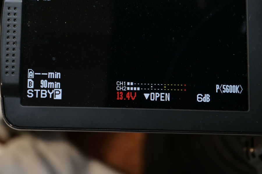

Maar bij het op de camera schuiven gebeurde er iets raars: het cellenpakket meette 14,08 Volt, maar de camera sloeg onmiddelijk alarm omdat de spanning 13,4 Volt bedroeg.
Op een meetfout van de BQ-chip na (wat niet kon, want de calibratie had ik gecontroleerd), kon ik alleen maar aan iets denken dat vermogen stond weg te stoken.
Met m'n hand boven de print (de accu was nog open) merkte ik al dat het bij de FETs fout aan het lopen was.
Even het temperatuurpistool erop: jep... 42 graden en stijgend. Hier gaat iets niet goed.
Ook raar was dat de BQ geen stroom mat: de teller bleef op 0 staan, terwijl de boel wel werkte.
