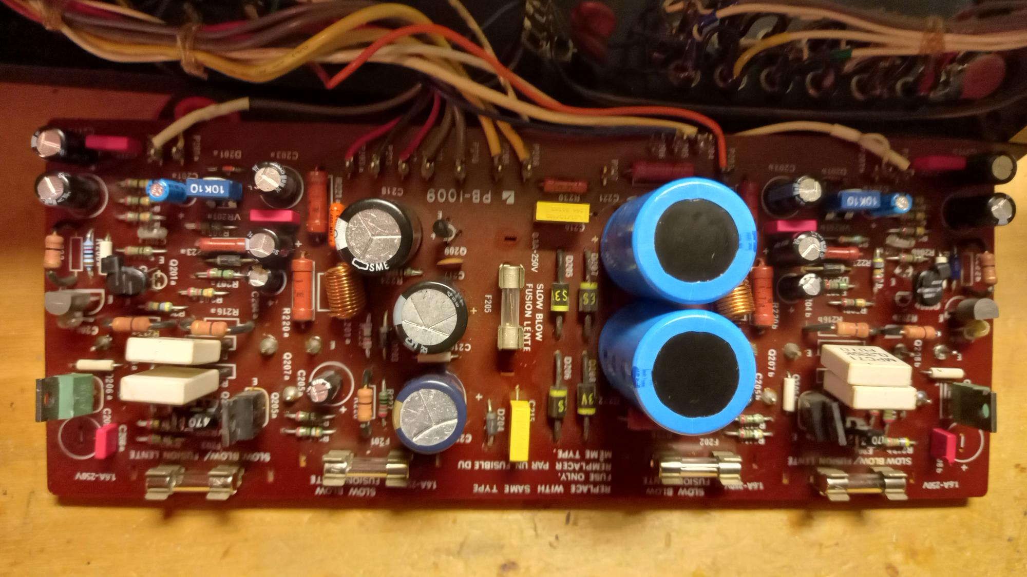

Dit keer geen zelfbouw maar een restauratie.
Ik had een Luxman L-31 versterker die zich zo nu en dan als dimmer van een groep of als popcorn machine gedroeg. Een veel te mooie versterker om te slopen (Luxman maakte ook in de jaren 70 goede apparatuur), met goed werkende schakelaars en potmeters en een nette houten behuizing.
Ik heb heel veel onderdelen vervangen. Alle elco's (na 50 jaar zal nog een enkele 'goed' zijn), alle ¼W koolweerstanden door metaalfilmweerstanden, en diverse keramische condensators die niets in een audiocircuit te zoeken hebben. De voedingslijnen hebben allemaal elco's met een hogere capaciteit gekregen, en gevoelige voedingslijnen hebben ook nog extra bypass condensators gekregen. In de RIAA versterker zijn PS en PP condensators gekomen, en een tantaal in het audiocircuit :X is een foliecondensator geworden.
En het eigenlijke probleem is verholpen: De kleine transistors waren allemaal aangetast door zilversulfide (dat geeft korte plopeffecten en kan je instellingen van je eindversterker ontregelen), deze moesten allemaal vervangen worden. Normaal gesproken gebruik je dan de BC550/560 maar in de eindtrappen waren die ongeschikt, gelukkig heeft een aardig forumlid een paar geselecteerde paartjes gedoneerd. DC offset en bias instellingen waren ondanks standaard instelpotmeters goed te doen en door de gepaarde transistors is de DC offset op <1mV (service manual vindt <50mV ok) gekregen. De bias is, volgens service manual, 45mA per kanaal.
Om schade door nieuwe problemen te voorkomen heb ik een circuit toegevoegd met muting, AC-detectie en DC protectie.
Verder is alles goed gereinigd.
Voorversterker:
Eindversterker:
Luidsprekerbeveiliging (deze zit vlak bij de spreakerselector en alles is eenvoudig weer orgineel te maken):
Nog wat foto's van het binnenwerk:
En natuurlijk het resultaat in spelende staat (idd staat op de foto in mono):

Mooi Henry dat de Luxman weer klaar en spelend is!
Voor de versterker bouwers is heb goed om naar de plaatjes te kijken die Henry laat zien.
De trafo zit zo veel mogelijk bij de gevoelige ingangen vandaan.
De regelpring zit eigenlijk omringt door metaal, afgeschermde schakelaar, dat is natuurlijk tegenwoordig niet meer te koop.
Luidspreker keuzeschakelaar zit op het front voor de trafo positie, dit omdat de luidspeker draden veel minder gevoelig zijn voor het bromveld van de trafo, is die positie goed gekozen.
Moderne versterker doen het waarschijnlijk met relais en dan is de positie van de luidsprekerschakelaar niet meer zo van belang, maar bij deze versterker is het zover ik kan zien allemaal goed gedaan.
