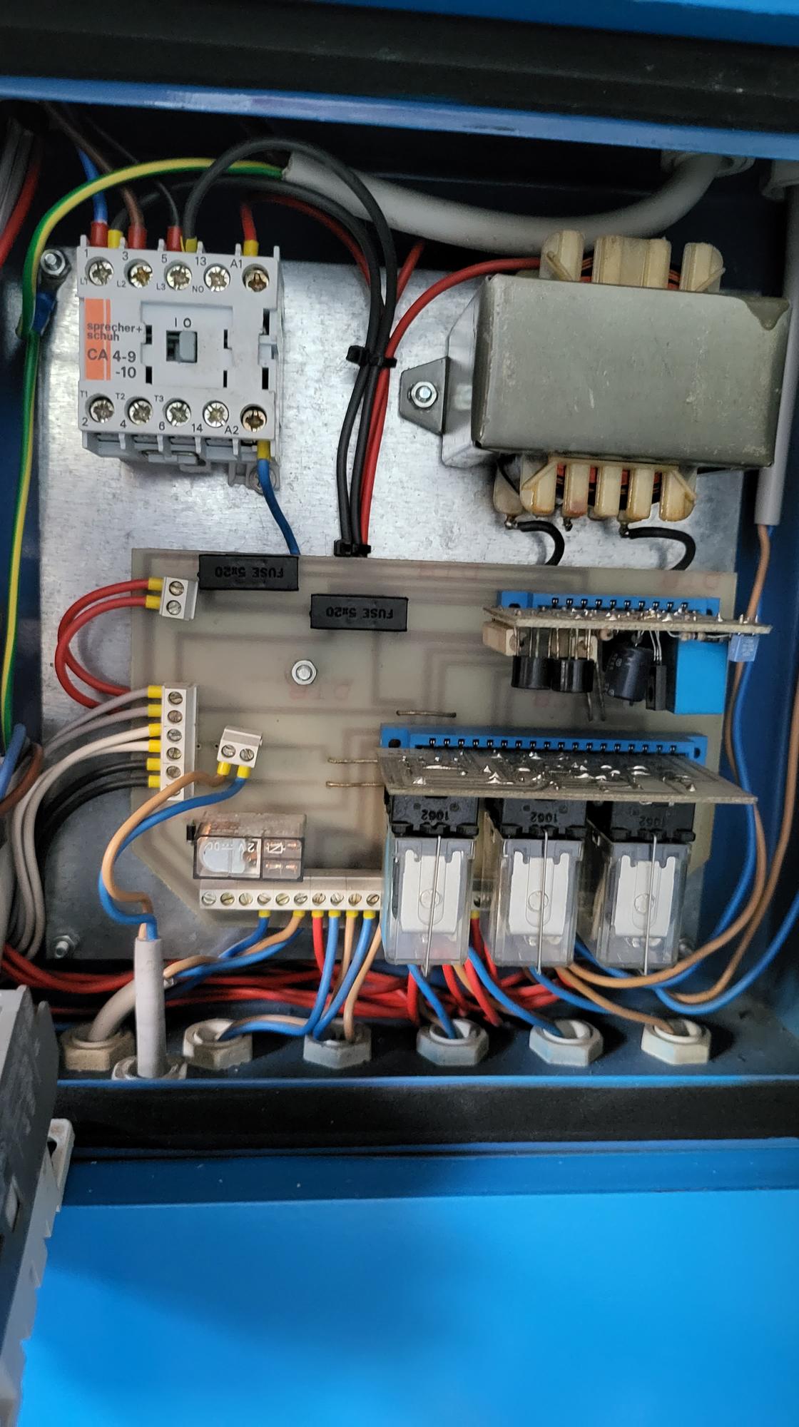

Als ik alles origineel aansluit, zie ik de motor de verkeerde kant opdraaien (wat ik ook doe). Er zit bij de motor ook een daalventiel, wat "gelijktijdig" open gaat om de druk kwijt te kunnen. Ik merk nu dat als de motor gelijk draait en het daalventiel niet gelijk open is, de motor de verkeerde kant op draait.
Als ik de motor los aansluit met een 2e magneetschakelaar, en dus het daalventiel bekrachtig en dan de magneetschakelaar, de motor prima draait en de brug alles doe wat ik wil.
Brengt me op het losse printplaatje met de defecte weerstand. Ik vermoed dat dat iets van een vertraging zou moeten leveren en het nu niet doet. Als ik de magneetschakelaar bekrachtig via een vertraagd inschakel relais op 0.5 sec, werkt alles perfect.
Over de wikkelingen in de motor, die zitten links en rechts per 3 gebundeld. Nu vertrouw ik inmiddels niets meer aan de besturing, dus zou de opmerking dat ze niet 1:1 kwa kleur moeten zitten, maar moeten verspringen zomaar kunnen kloppen. Kan ik dit zomaar doen?
Hier ook nog een foto van de hele besturing:
Los van alles, ik ben enorm verrast en blij met alle reacties die komen! Ben geen elektriciën maar IT'er (met wel PLC ervaring etc). Kennis van 380v motoren is nu rap aan het bijleren ;-)
[Bericht gewijzigd door erikvantrijp op zondag 4 juni 2023 13:50:22 (44%)]
Wat is dat losse contact, doosje rechtsboven, onderkant midden?

Op 4 juni 2023 13:50:44 schreef schaafuit:
Zit daar niet zelfs een blobje soldeer op...? (Foto is te vaag om het
goed te zien.)
Je bedoelt op de trafo? Dat contact is niet in gebruik, alles werkt op 24v uit de trafo
Da's de trafo? O ja, te snel gekeken, te veel koffie.
Middenaftakking, geen blobje soldeer dus.
Motor zelf is dus gewoon goed.
Werkt brug omhoog (fase draaien eventueel) ook goed op deze manier?
Wat bedoel je met de weerstand op printplaat ?

Idd, brug omhoog, dalen etc etc werkt allemaal prima op die manier.
Op bovenstaande print is de onderste weerstand defect (geen weerstand meer). Waarde is niet te lezen, maar op advies een setje met weerstanden besteld, ondermeer 1K.
