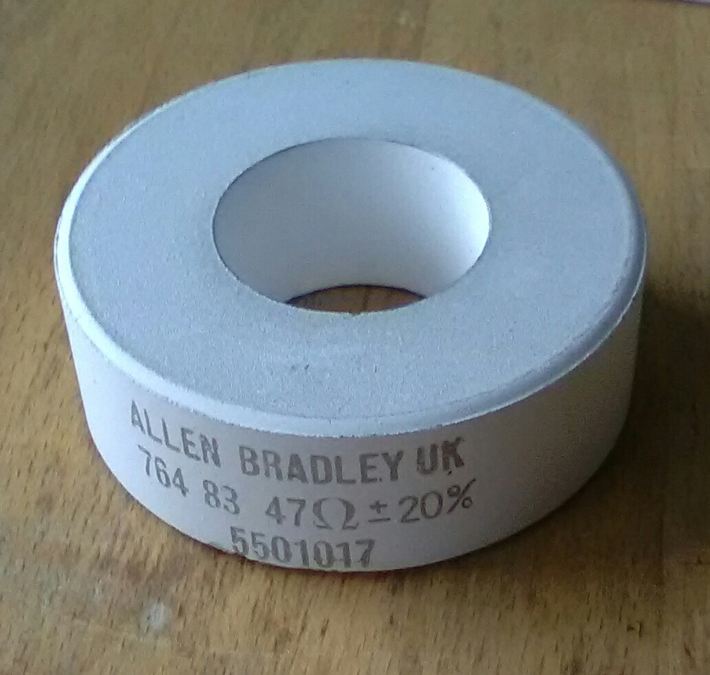

Ik denk een vermogensweerstand die je kunt stapelen, bijvoorbeeld als remweerstand bij motorregelaars te gebruiken.
Dat schreef hij ook!
Op 12 oktober 2023 16:18:17 schreef Paul50:
De weerstand tussen beide platte zijden is 45 ohm en gezien de opdruk is dit ding dus nog binnen specificaties
Mooie inductie arme "dummyload" wel 3Ω te weinig.

[bijlage]Iemand enig idee wat dit is en waar het voor wordt gebruikt?
Er zitten aan beide zijden geen aansluitdraden of soldeervlakjes op.De weerstand tussen beide platte zijden is 45 ohm en gezien de opdruk is dit ding dus nog binnen specificaties
Zoek op google op " Linear disc resistors " dan kan je er meer over vinden.
