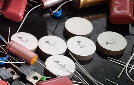

Weet iemand wat dit zijn, kan ze online niet vinden, opdruk is 25 0218
Rond, 20mm en ongeveer 5mm dik. Uit de kiloknaller van Pollin.
AI zegt:een Piëzo-keramische schijf. Om druk en trillingen om te zetten in een elektrische spanning...

Dingen van Epcos in ieder geval. Ik denk een of andere PTC.

KAPPEN NOU MET DIE AI ONZIN. En dat geldt voor iedereen die dat hier plaatst. Het internet is al vervuild genoeg, ga nou niet ons forum óók nog onderschijten met die zooi. Ja, het lijkt op een specifiek type piezo, maar voor zover ik weet maakt Epcos geen transducers in die vorm en bovendien zitten er op piezo's altijd elektroden.
Dit is een varistor om spanningspieken te onderdrukken. Type wat je vindt voor antibliksemdingen voor in de meterkast, daar zitten geen draden aan maar wordt ingeklemd tussen metalen plaatjes.

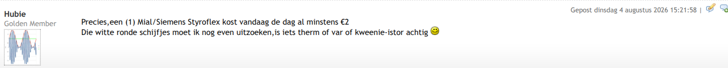

:) Dat is heel mooi...Je had dus direct de vraag al kunnen beantwoorden?
Nu achteraf,ik had al even gezocht,(4 augustus) zie ik nu
Zoiets dus:plaatje 2
Plaatje 3 :) Kijk...geen draadjes en waar lijkt dit op? :) Juist ja...
