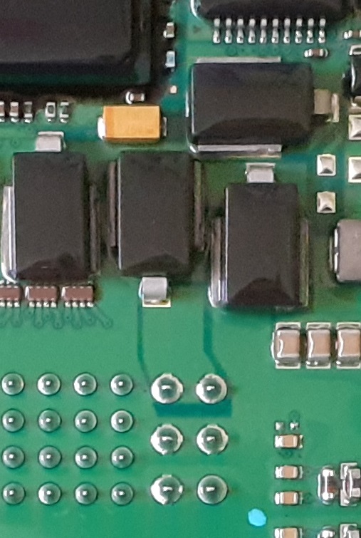

Weet iemand wat dit voor een package / component is:
Die rechthoekige packages, grofweg 10x8 mm of zo! Ik heb al veel rare packages gezien maar deze nog nooit.
Er staat alleen dit op
8359
KS
Geen bekend lettertype van ST/National/TI etc, doet me meer aan een japanse fabrikant denken.
Zal denk ik een uni-directionele transorb zijn? Meet als diode door, op de voeding in sper.
Ik ben bezig met een Volvo ECU reparatie en ik heb geen voeding op de sensor power lijn, dus ik verwacht een defect ergens in de +5V regulator maar zie die maar te vinden waar dat zit.
Lijkt wel op SMA / SMB / SMC, maar dan een maatje groter, en met een groot contactvlak naar de print voor koeling.
Met de zoek opdracht hieronder zie je een heleboel plaatjes van diode's die er een beetje op lijken. Ik zie daar ook veel behuizingen tussen staan die ik nog nooit in het wild heb gezien.
Dit lijkt op een DO-218AA /DO-218AB package, maar die is een maatje groter als TS beschrijft, dus ik ben ook in de war....
henri62
Wat ik niet snap is waarom er zo'n groot koelvlak op zit?
Ze meten wel door als diodes trouwens en zijn niet stuk. Ik was meer geïnteresseerd of iemand die dingen ooit gezien heeft.
HmH gaat door voor de koelkast: Het is zeer waarschijnlijk een DO-218AB-2
Ik zal de afmetingen even checken vanavond.
Iets lookallike net als de Vishay SM5S##AHM3, maar de opdruk klopt niet.
Is zo te zien een sm8s18a: http://www.eric1688.com/mobile/product.aspx?id=403736
Op donderdag 20 augustus 2026 13:03:25 schreef henri62:
't Ding kan 7000W pulse verwerken, dan het je wel 'ietsie' koeling nodig...

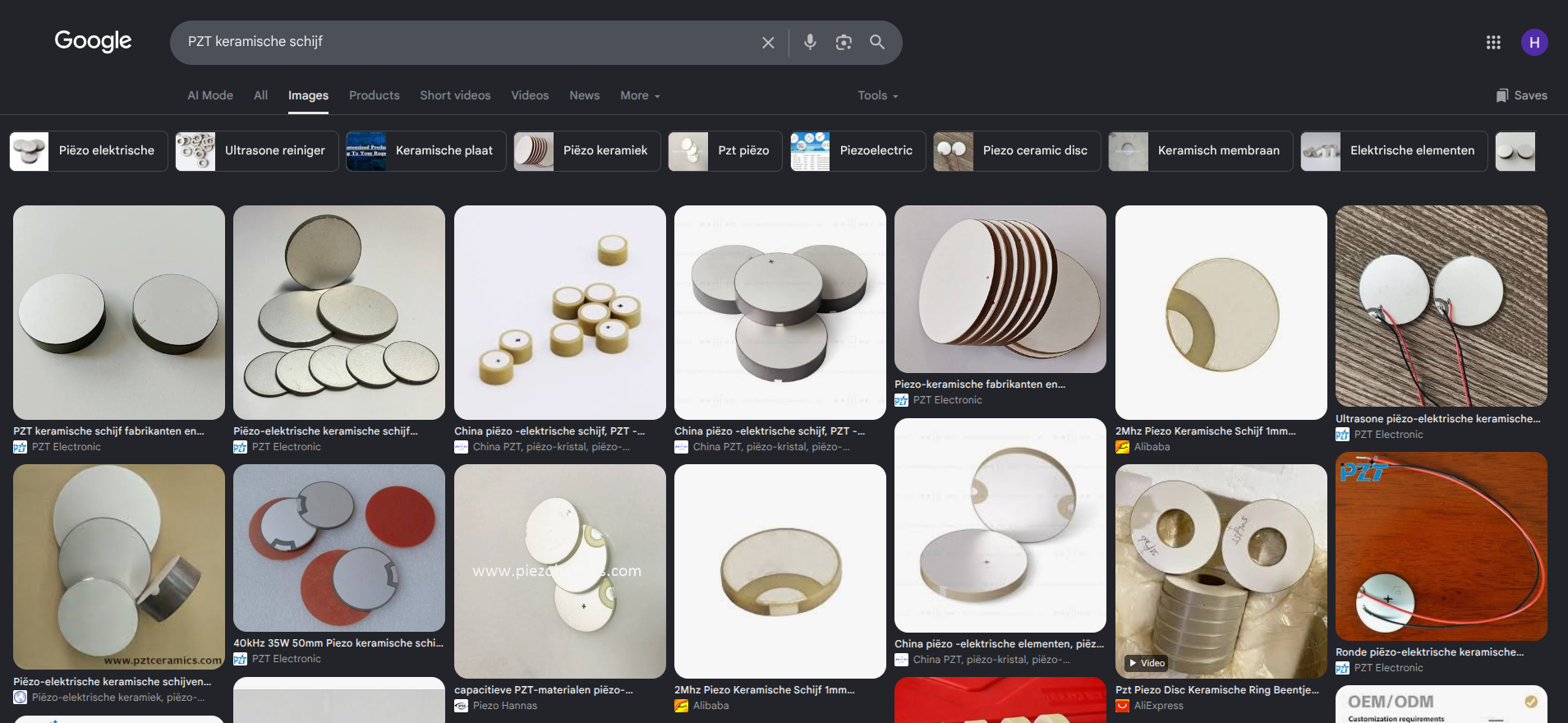

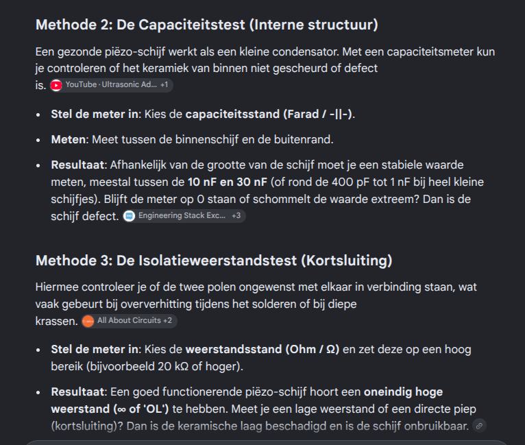

AI zegt:een Piëzo-keramische schijf. Om druk en trillingen om te zetten in een elektrische spanning...

18V tvs kan niet, is een ECU op 24V.
In die package heb je ook 24V TVS'en voor automotive doelen:
bijv. https://www.diodes.com/part/view/DM8W24AQ
Kun je uitmeten hoe ze aangesloten zitten?
(overigens stopt een apparaat zelden door een kapotte TVS, tenzij de sloper van de TVS meer gesloopt heeft)
KAPPEN NOU MET DIE AI ONZIN. En dat geldt voor iedereen die dat hier plaatst. Het internet is al vervuild genoeg, ga nou niet ons forum óók nog onderschijten met die zooi. Ja, het lijkt op een specifiek type piezo, maar voor zover ik weet maakt Epcos geen transducers in die vorm en bovendien zitten er op piezo's altijd elektroden.
Dit is een varistor om spanningspieken te onderdrukken. Type wat je vindt voor antibliksemdingen voor in de meterkast, daar zitten geen draden aan maar wordt ingeklemd tussen metalen plaatjes.

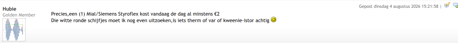

Dat is heel mooi...Je had dus direct de vraag al kunnen beantwoorden?
Nu achteraf,ik had al even gezocht,(4 augustus) zie ik nu
Zoiets dus:plaatje 2
Plaatje 3
Kijk...geen draadjes en waar lijkt dit op?
Juist ja...

Op donderdag 20 augustus 2026 15:11:20 schreef henri62:
Even mezelf quoten en corrigeren.
Het zijn lijkt het toch 18V TVS'sen.
Er staan er 2 in serie kwam ik net achter toen ik het ingangs circuit aan het reverse engineeren was.
-edit- Ik denk dat ik er een nieuw topic van ga maken, ik ben er nog lang niet uit met die ECU, ergens werkt het hoofd gedeelte van de voeding niet en ik heb de bron ervan nog niet gevonden.
