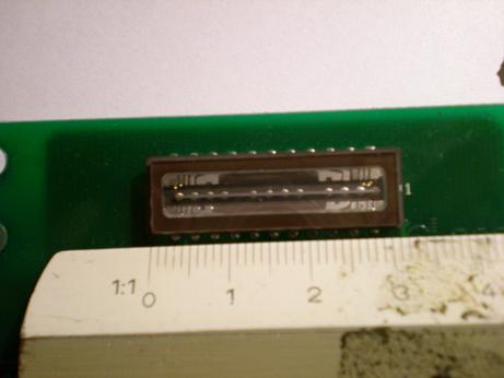

merk op dat die dingen GEEN led's zijn !!! maar gloeidraden !
Bwuh ?
Je denkt een factortje te groot denk ik, die hele plak is amper een DIL pen breed
http://members.home.nl/guidomennen/bizar/IMG_0601.JPG
Het printje heb ik niet meer, dus ik kan er helaas geen spanning op zetten voor je, maar ze zijn toch echt rood.
Bert_mc
Ik zie toch geen LED dies... bonddraden naar een "patroon"... prachtige foto trouwens.
Als dit geen leds zijn, waarmee branden ze dan rood?
http://www.digigen.nl/~zombie/files/Hpim3825.jpg
BjornR
Voor 4 augustus 2010 gekend onder de nickname "Cracker" | Beginners: begin met het begin, niet met het einde. De weg ernaartoe is het belangrijkst.
http://users.telenet.be/-ddbs-/SHARED/elektro/CO/kleinLCD_thumb.png
Ik wist dat ik ook nog zulke displaytjes liggen had !
4.5 op 6mm
Requires 3 volts @ 10mA per segment, 160mW
[Bericht gewijzigd door BjornR op woensdag 12 maart 2008 18:21:38 (17%)]
Benadski
Het zijn inderdaad LEDs, maar net zo inefficiënt als gloeidraad... Ik heb ook heel wat oude LED displays liggen. Ben ook een klok aan het maken met VQB-76/1 displays. Dit zijn displays uit de DDR, met een raam van rood kwartsglas met metalen frame, erg mooi om te zien! :)

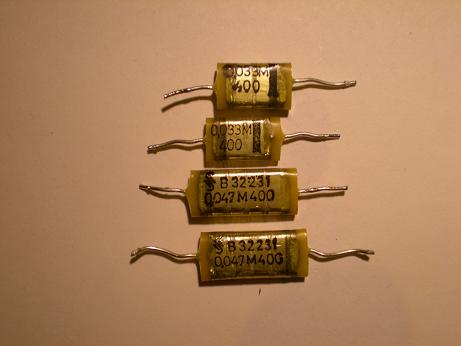

deze komen uit een oude multimeter
http://www.uploadarchief.net/files/download/dscn0378.jpg
iemand een idee wat het zijn?
eventueel welke waardes;)
VanDee
I'm not a complete idiot -- Some parts are just missing.
Lijken op mica condensators.
Helaas pindakaas, foliecondensators.
waarde in uF M max. gelijkspanning in V
big bang
Dus, een kieken is geen mus, en een stamp is ook gene kus,
het zou zelfs styroflex kunnen zijn.(styroflex komt van "polystyreen" waarvan ze de isomo/piepschuim maken)
Indien ja, zijn het condensatoren van goede kwaliteit.
- - big bang - -
Het is geen styroflex, B32231 wordt door Epcos (die oa de condensator divisie van Siemens overgenomen heeft) nog steeds gebruikt als typeaanduiding: Gemetaliseerd polyester foliecondensators (MKT).

Ik ben 'bang' dat @Henry gelijk heeft.
Folie..

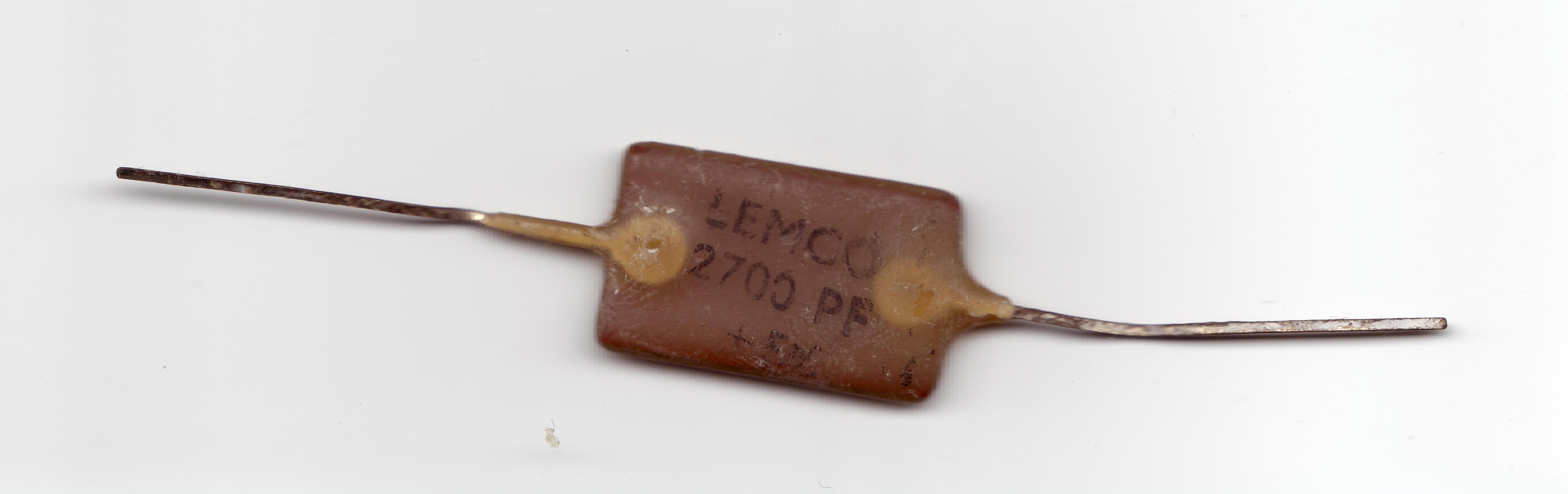

http://www.uploadarchief.net/files/download/mica%20condenstor.jpg
Ik weet dat dit een condensator is maar wat voor een. De pootjes zijn heel teer. Ik ben er voorzichtig mee.
Ik heb het met mijn scanner gedaan. Zal hem de volgende keer eens een stuk lager zetten. Maar het is wel mooi scherp.
[Bericht gewijzigd door Henry S. op vrijdag 14 maart 2008 00:17:51 (2%)]
ik denk een zilver/mica, aangezien het ene kleine waarde is en een relatief groot ding.
hij zal wel 1 bij 2CM gok ik, als het zilver mica is wees blij.
zijn erg goede condensatoren.
De maten zijn 15mm bij 26mm. Ik heb er er ook nog een aantal van 5000pF en 5600pF. De tolerantie is +5%
Zoef de Haas.
Dat is een heel oude papier condensator. Deze hadden een parafine coating, vind je alleen nog maar in het museum!
Groetjes Hans.
of bij mij in de ladebakjes
ik heb nog zilver/mica liggen papier/olie en papier/parafine coating.
ik ben een museum haha.
die zilver/mica kunnen heel handig zijn want je hemt ze met 1% tolerantie als je goed zoekt.

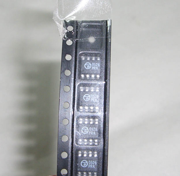

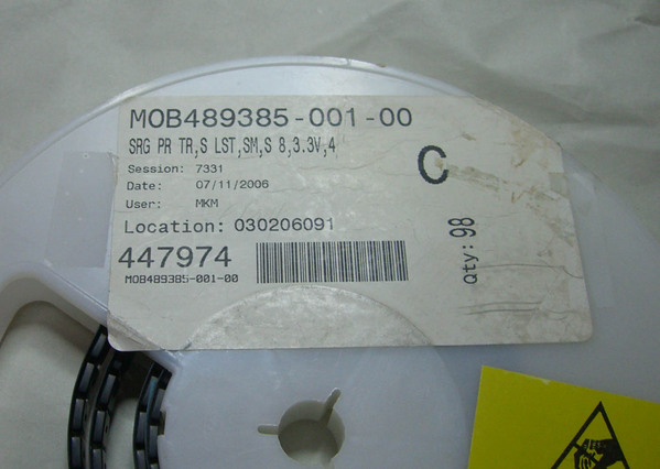

Bij deze een rolletjes IC'tjes, waar ik me geen raad mee weet. De sticker heeft wel een cryptische omschrijving, waardoor ik denk aan een "surge protector" in SM(D), S(oic) 8, 3,3V, maar ik kan er geen datasheet van vinden, ondanks dat het spul vrij recent moet zijn (uit 2006).
De plaatjes :
Het rolletje
http://www.uploadarchief.net/files/download/0562pra1.jpg
De chipjes op de reel
http://www.uploadarchief.net/files/download/0562pra2.jpg
De opdruk op de chip is :
0526
PRA

Op 14 maart 2008 15:51:40 schreef Mr. SnuGGelS:
Is het geen 3 volt DIAC?
Ik kan er simpelweg geen datasheet van vinden op internet, evenzogoed weet ik niet van welke fabrikant het is. Het logo zegt me totaal niets. Zoeken bij alldatasheets op "MOB489385" levert ook niets zinnigs op. Of zou het wellicht een prototype zijn ?
