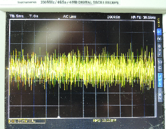

De referentie heeft zijn eigen voeding gekregen met een 2,5 tot 3VA trafo,
dat vind ik uiteindelijk beter dan deze spanning uit de power trafo te halen.
De onderdrukking voor storingen uit het 230V net, is zo extreem goed, natuurlijk als je het zo bouwd zoals ik het aangeef.

De piekstromen die door de belasting worden veroorzaakt kunnen ook weer stoorsignalen in de Sense aansluitingen optreden.
Daarom geef ik op een voorgaande pagina's aan, dat de bedrading waar de stroom loopt naar de uitgang, haaks op de bedrading moet lopen die de Sense verzorgt.
Dit alles voor een mooie schone voeding
