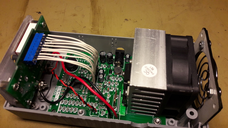

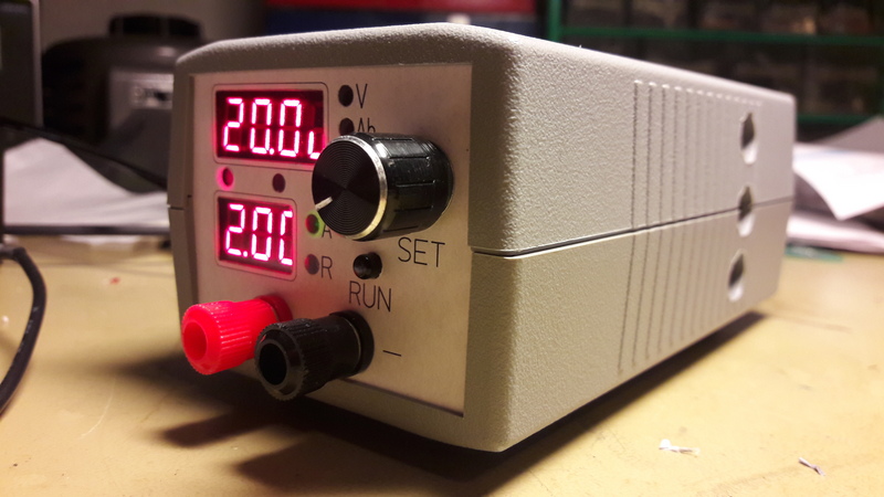

Vandaag een Accu tester in elkaar geknutseld, en in een behuizing gebouwd.
De basis is een kitje van Ebay.
Het ontlaad de accu met een instelbare stroom tot de instelbare " lege cel" spanning.
En berekend dan de geleverde Ah en Wh waarden, en de gemiddelde spanning.
Bruikbaar voor accu's tot 30V en een stroom tot 9,99A
De ingewanden, het past net in de gekozen behuizing
Het frontje is een geprint sticker-vel geplakt op een stukje plexiglas.
Gaatjes netjes uitsnijden, en klaar….

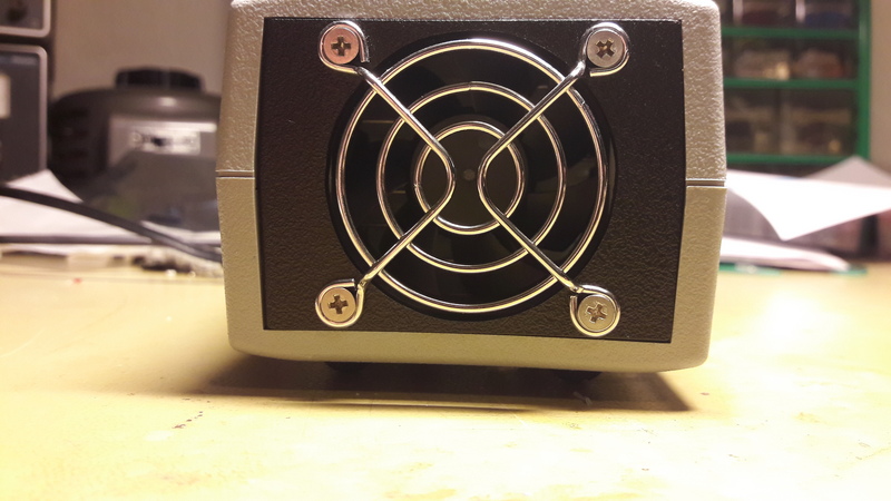

Koeling aan de achterzijde, een rooster maakt het compleet en netjes.
De kit (voor dat geld kun je het bijna niet zelf maken):
http://www.ebay.com/itm/NEW-Constant-Current-Electronic-Load-9-99A-60W…
Meer over deze load in Constant Current Load - Zhiyu ZPB30A1
Op 5 september 2016 23:13:21 schreef flash2b:
Dankje, ik had jouw tread over deze load nog niet gezien.
Ben zelf ook zeer tevreden over dit dingetje
kun je daar gewoon AA batterytjes ni-mh of ni-cd mee testen als ze nog betrouwbaar zijn? of ze voor de vuilbak zijn?
Minimale stroom is 200 mA. Ik ben nog niet tegen een spanning ondergrens aangelopen. Maar mogelijk looop je daar tegen aan bij nimh cellen....
Hoi Minimax, ik ben op zoek naar zo'n zelfde behuizing (ongeveer) voor mijn load.
Weet je nog waar je hem vandaan hebt....online?

Ik heb deze behuizing bij Farnell besteld:
http://nl.farnell.com/multicomp/g418/box-abs-grey-150x80x60mm/dp/15267…
Maar is vast ook elders te vinden.
Die van Conrad lijkt er wel heel erg op.
