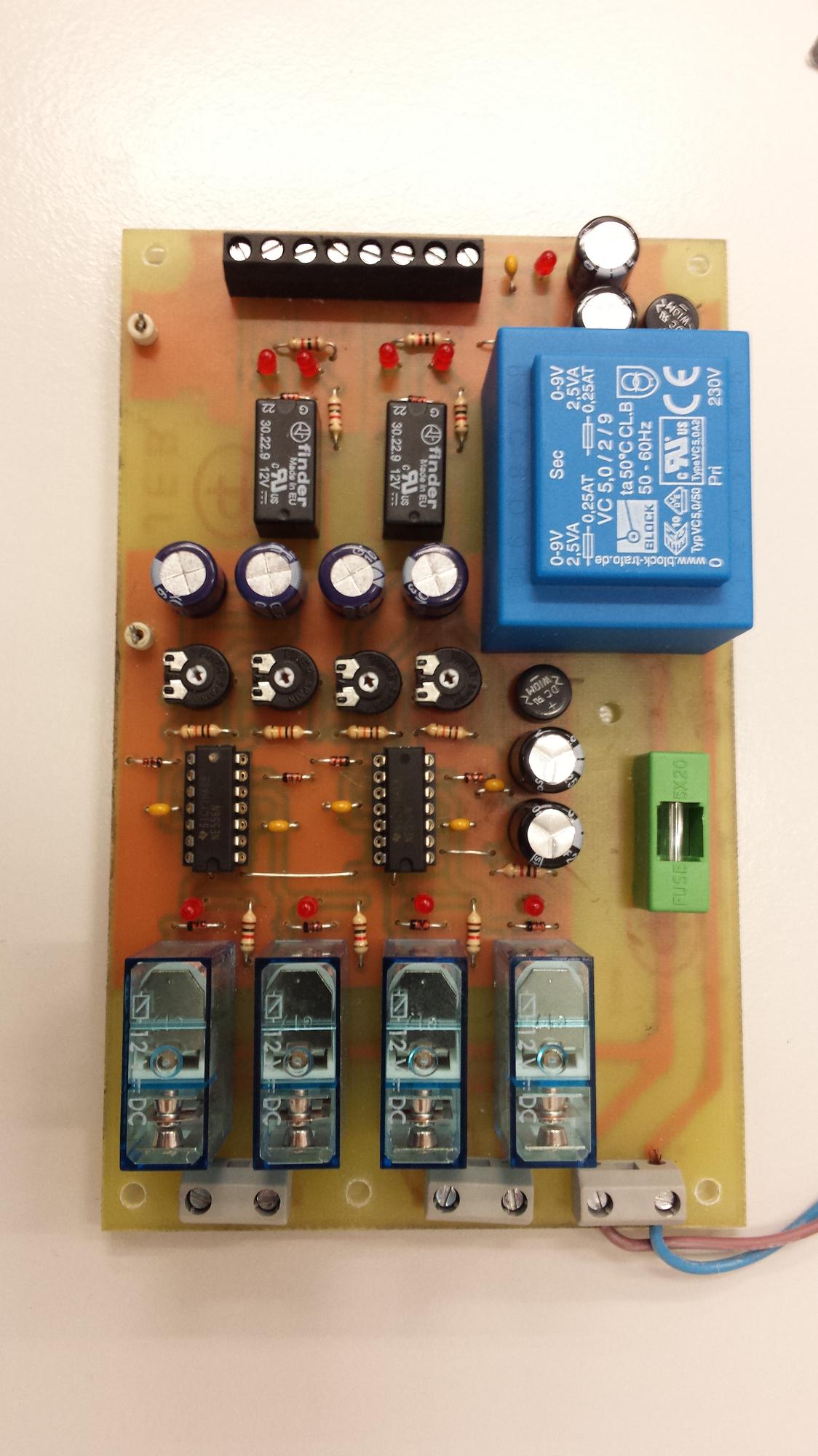

Voor op de caranavals wagen, een print om 2 3 fase motoren te laten zwenken door middel van eindschakelaars
als dat het "simple" schema is. wil ik je moeilijke niet zien
veel motors zien draaien met carnaval, maar nog nooit zulke schema's nodig gehad. een omkeerschakeling met 2 eindschakelaars kan ook met een dubbelpolig stuurstroomrrelaistje
carnaval is toch niets anders als brute kracht ompolen bij de eindschakelaar met 100x overgedimensioneerde contactors, die dan hopelijk 10 uur meegaan omdat ze alleen maar startstromen zien?
DK er hangen natuurlijk zware contactors aan.
Dit is een stuurprint.
En gelagerde draaikrans van een vrachtauto met een riem er om en daar een 3 fase motor op.
Motor is maar 1KW en kan je veel gewicht mee laten zwenken (tonnen).
Het systeem werkt al jaren bij ons maar met veel meer timers en relais en contactors.
Zonder vertraging een 3 fase motor ompolen gaat natuurlijk niet goed.
Daarom zit er een verstelbare delay in.
Veel compacter zo en goedkoper .
