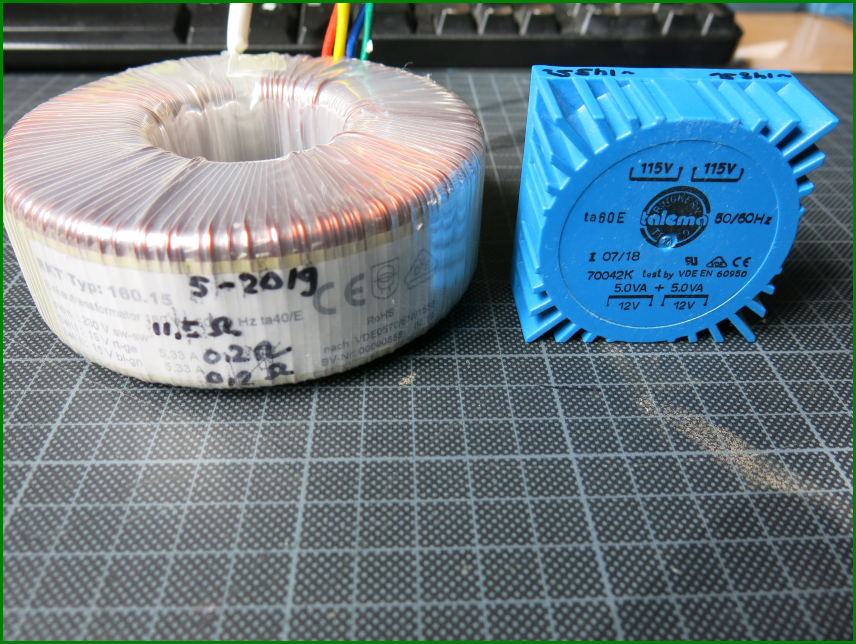

Ha marcke,
Wat ik mooi vind aan de plaat welke @Sine gebruik is dat je deze kan gebruiken als afscherming.
Bij 50 Hz bevinden we ons in het nabije veld, dus moeten we afzonderlijk rekening houden met afscherming van het elektrische en magnetisch veld.
Ook bij deze lage frequenties is afscherming niet echt een kwestie van reflectie en absorptie.
Het is meer een kwestie van lokaal de velden omleiden. Elektrisch veldafscherming kan worden uitgevoerd met goede geleiders bijvoorbeeld verzilvert koper, maar voor afscherming van het magnetische veld moeten we:
1. Gebruik maken van een materiaal met een hoge doorlatendheid zoals staal om het veld opnieuw te richten,of
2. Ontwerp een geleidend schild dat de stromen die verantwoordelijk zijn voor het maken van het originele magnetische veld omleidt (Eddy stromen).
In typische toepassingen hebben niet-magnetische materialen zoals koper of aluminium vrijwel geen effect op laagfrequente magnetische velden.
Maar we kunnen wel gebruik maken van de opgewekte Eddy stromen in het schild en het originele veld beïnvloeden.
Het is in dit draadje een te grote zijsprong om hier te diep op in te gaan maar @Sine kan bv. onder de trafo een zogenaamd vlechtwerk aan te brengen door een exact gaten patroon te creëren.

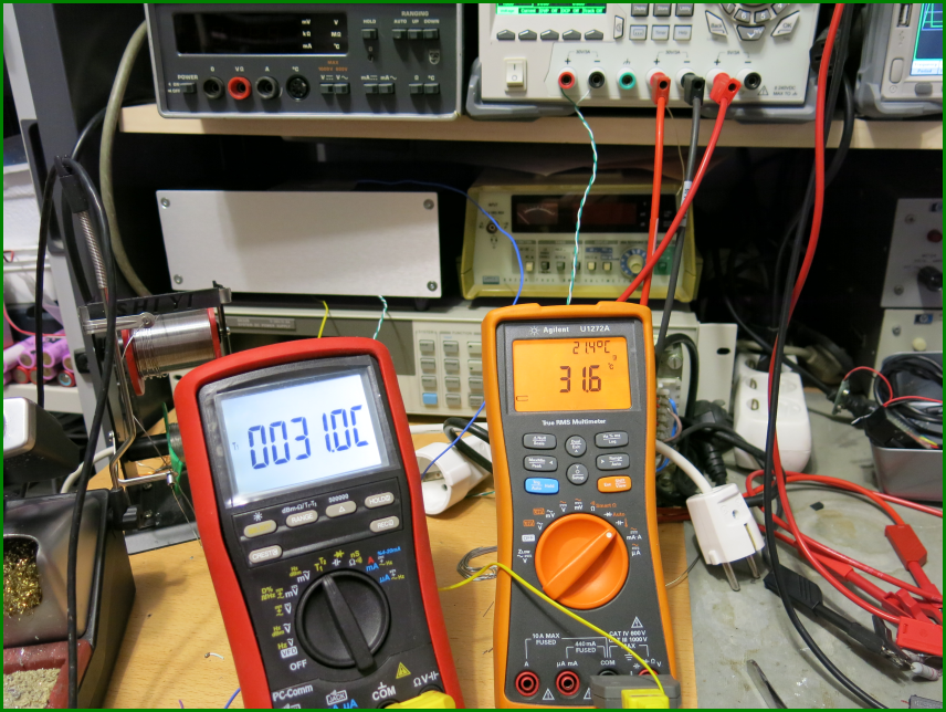

Vanaag een meting gedaan aan een kastje, nee ikboedl hierme niet dat mijn CO-2019 voeding in dit kastje komt.
Het gaat er bij deze meting om asl je passief gaat koelen dat zelfs in rust je al temperatuur verhoging hebt door de basis dissipatie van de voeding.
De plaatjes hieronder laten zien hoe ik het getest heb.
Dit is mijn testopstelling voor los op tafel, later vanavond als het geheel weer op temperatuur is op zijn tweede plek laat ik daar ook een plaatje van zien.

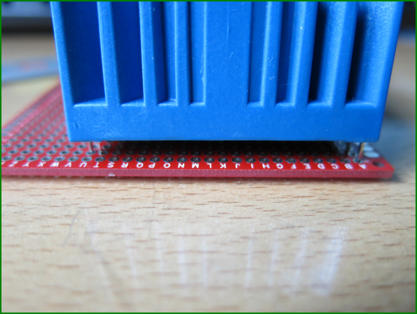

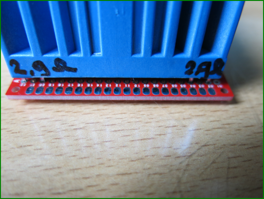

Ik heb gebruik gemaakt van een 50-Watt weetstand welke ik 7,5-Watt laat disiperen.
Het stukje printmateriaal waarop de weerstadn gemonteerd zit diet niet als koellichaam maar alleen als voetje zodat hij op één opsitie blijft staan.
Er zijn vier voetjes onder het kastje gezet zodat de gleuven aan de onderzijde van het kastje hun werk kunnen doen.
De weerstand hoeft bij de 7,5-Watt zelf niet gekoeld te worden, en zou hij overlijden, jammer dan.
De thermokoppel zit goed vastgeplakt met wat tape en hangt verder vrij in de lucht in het kastje zie oranje cirkeltje, het kastje heeft deze afmetingen 23,5x17,5,8,5cm.
De CD heeft twee functies, de visuele grote aangeven en het verruimen van de geest zonder lichamelijke en geestelijke slechte bijwerkingen.
De opstelling in dit zijaanzicht geeft het een en ander beter weer, ook nu weer de sensor in de oranje cirkel.
Bij de 7,5-Watt dissipatie van de weerstand, is de temperatuur in het kastje ongeveer 6 graden gestegen.
Waart komt die ongeveer 7,5-Watt vandaan, die ik hier heb aangehouden...

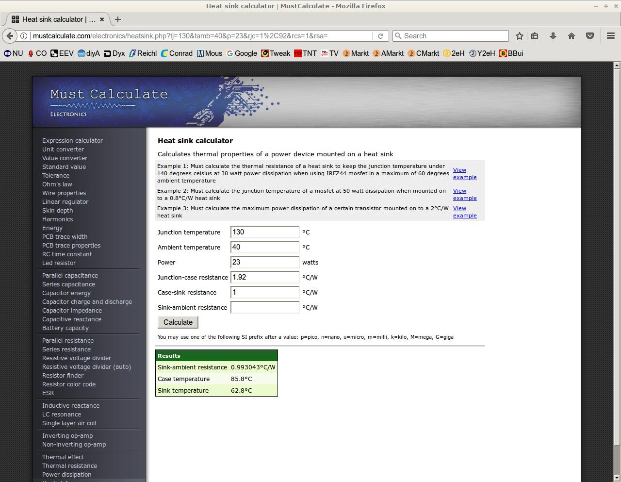

Verder heb ik nog wat berekeningen gedaan aan de TO220 Darlingtons, 150°C als max temperatuur aanhouden lijkt mij geen goed plan.
Als uitgangspunt heb ik de TIP122 gekozen en voor een enkele transistor de berekening gedaan.
Ik ben uitgegaan van max 125°C chip temperatuur daar ik 150 echt te veel vind.
Een omgevings temperatuur op een warme dag voeding ingebouw op een plank.
Geisoleerd met met de plaatje die bij de voeding zitten, ik heb hier 1°C/watt aagehouden wat aan de positieve kant is.
Kijk eerst maar eens naar ee nstukje uit eeen Philips App Note over montage van ondermeer TO220 behuizingen.
En hier heb ik de waarden in deze calculator ingevoerd, er is per transitor een koelelement nodig van 0,5C/Watt voor de goed gemonteerde TIP122.
Met een dunne mica en goede pasta wordt het wat beter, maar eigenlijk is de "Juction to Case" weerstand van deze transitor te hoog met zijn 1,92°C/Watt volgens de On Semi datasheet voor deze toepassing bij 2,5 of 3-Ampere voeding.

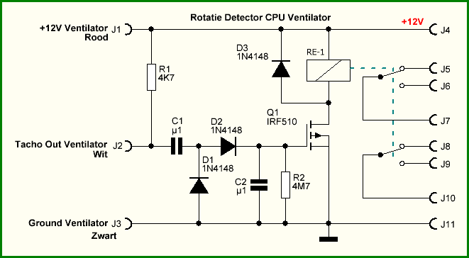

Ventilator draai detector
Voor de liefhebbers heb ik net ook nog even een tacho detector gemaakt, zie plaatje hieronder.
Mijn voorkeur gaat uit naar een relais, ik heb voor de test een 12V relais genomen dat in een 16 pens IC voetje past, zijn goedkoop te verkrijgen.
Dan heb je één wissel contact voor het uitschakelen van de voeding en dan bedoel ik niet de 230V.
Het andere contact zou je kunnen gebruiken voor een zoemer/LED.
Ook is het mogelijk i.p.v. het relais een "opto" met serie weerstand te gebruiken om de schakeling electrinisch uit te zetten.
De IRF510 heb ik gekozen omdat hij weinig kost maar kan natuurlijk ook door een andere MOSFet vervangen worden, zoals een BS170 of een IRF540, enz.
Andere Fets hebben ook andere Gate/Source spanningen, en je kan wat tunen met de 4M7 Gate weerstand en door het relais heb je wat hysteresis.
DE diode over het relais is eigenlijk niet nodig, daar de drain stroom maar langzaam lager wordt bij het uitschakelen door de grote RC tijd van R2 en C2.
Weglaten mag hier dus als je zuinig bent ingesteld.
De schakeling werkt vanaf ongeveer 1Hz wil je nog lager, dan vergroot je C1 naar 0,22uF.
Dan nog even dit, meestal is de tacho uitgang een open collector functie.
Hier in deze schakeling heb ik dus de aanname gedaan dat de tacho uitgang van mijn ventilator dit aankan.
De pull-up weerstand R1 samen met C1 bepalen de lading bij lage toerentallen die je in C2 dumpt.
Als je pull-up aan 5V zit zal je even moeten testen of C1 samen met de waarde van R1 voldoende is.
Ook speeld de Gate/Source spanning mee, sommige MOSFEts hebben voor zeg 20mA drainstroom minder dan 2V noding en andere zitten aande 3,5V.
Het geheel wordt dus kritiser als deze schakeling uit 5V gevoed moet worden.
Bij de hier getoonde opbouw op 12V is het eigenlijk probleemloos vanaf 1Hz en met het relais uitgevoerd een kleine hysteresis.
Dus doe er je voordeel mee als je een draaidetector voor een ventilator nodig hebt!
Gebruikelijk is om 20C marge te houden tot Tj-max (150C).
Met een belasting van 0.5*45W kom ik op:
Ik heb ook 1C/W voor de isolatie-pad aangehouden, maar met een goede kwaliteit silpad kom je nog lager: https://www.onsemi.com/pub/Collateral/AN1040-D.PDF
Een koelplaat met Rth=0.5C/W is voldoende voor passive koeling met 2x TIP122.

Hi Markce,
Met jouw berekening zit je al vlak tegen de max. dissipatie aan ten gevolge van de 0.52C/Watt derating,
Je mag dan rond 30-Watt minder dissiperen van de max. 65-Watt.
Je komt dan dicht tegen het maximum aan.
Denk ook aan de hotspotting, dat is niet meegenomen in de berekening, voor de kleine TO220 behuizing is dit echt een probleem.
Dan is een 0.5C/Watt heat sink echt geen 0.5C/Watt is bij montage van een TO220 device.

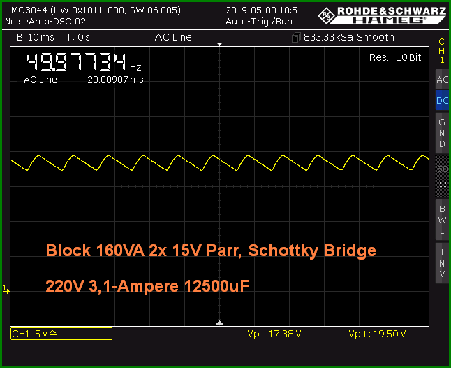

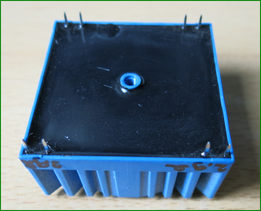

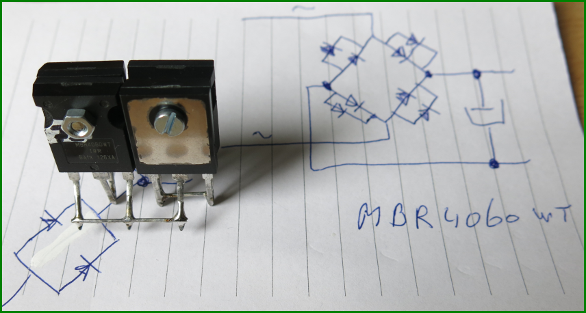

Vandaag gemeten aan de brugcel, en het te dissiperen vermogen van de power sectie bij kortsluiting van de uitgang van de voeding.
Het vermogen dat de power sectie (transistoren en emittor weerstanden) moeten dissiperen bij kortsluiting is tussen de 47 en 52 Watt.
Dit met verschillende trafos's gemeten bij variabele 230V netspanning, dus ik hou 50-Watt aan als veilige waarden bij berekeningen.
Dit is natuurlijk gemeten als de voeding in het lage bereik staat waar hij naar toe schakeld bij kortsluiting.

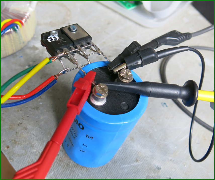

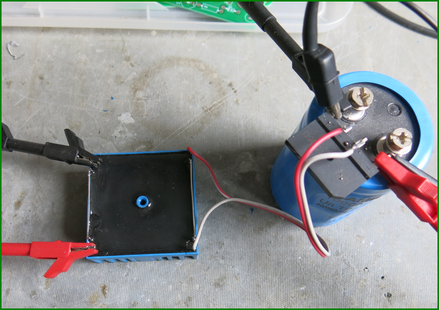

Beetje rommelige testopstelling, wordt straks opgeruimt voor de eerste echte test van de voeding.

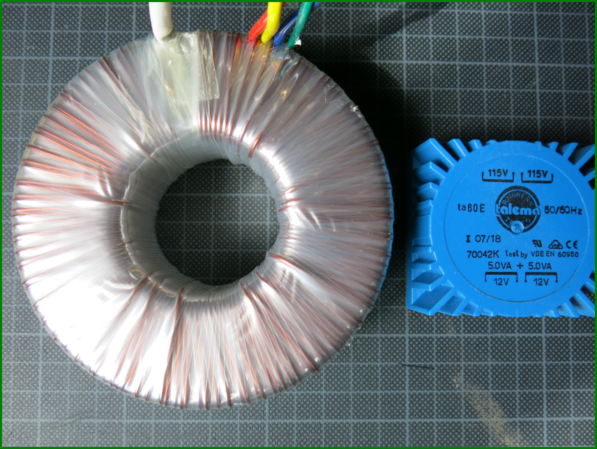

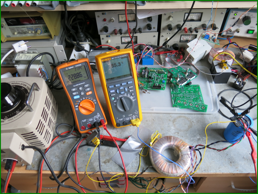

Hier wordt een meting gedaan met een 220V trafo die ondermeer twee 15V aansluitingen heeft en is getest tot 230V netspanning via de Variac.
De belasting bij deze meting gaat via mijn Dummy Load en de stroom is hierbij rond de 2,55 Ampere.
De rechtse meter geeft de temperatuur aan van de brugcel die op de elco zit gemonteerd bij die 2,55-Ampere.
De elco is een Philips (Amplimo 100V 10.000uF)

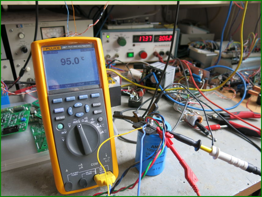

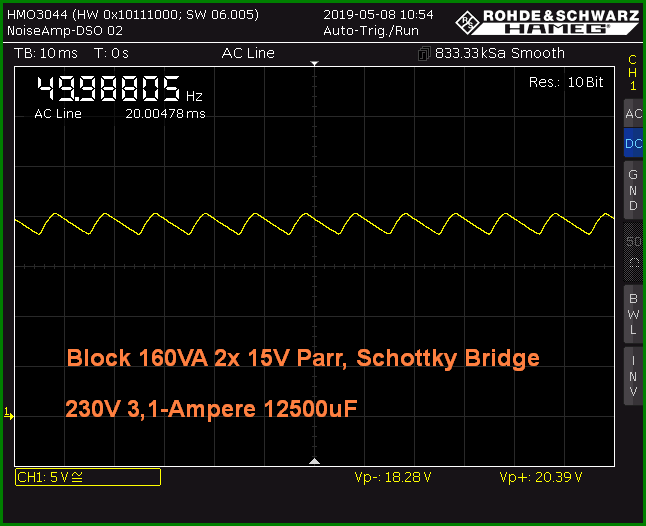

Nu een meting bij 3,06 Ampere, deze meting is niet bedoeld om te kijken welk vemogen er nu gedissipeerd wordt(hier ongeveer 53-Watt) maar om de temperatuur van de brugccel te laten zien.
Hier draait de schakeling ongeveer 5 minuten met de 3-Ampere belasting, en zoals op de meter te zien is, kan je al een eitje bakken op de brugcel
Ik schat de verliezen in de brugcel al gouw op zo'n 6-Watt bij 3-Ampere DC stroom.
Wat ik hier zo doe kan je niet doen in de voeding die je gaat bouwen, de brugcel die je gaat toepassen zal je moeten gaan koelen.
Dat kan op je koelplaat als daar plaats is maar ook eventueel tegen de kast als daar de mogelijkheid voor is.
Het vemogen dat in de brugcel gaat, is alleen afhankelijk van de uigangs stroom(en grote van de buffer elco) en heeft verder niets met de berekeningen bij b.v. korsluiting.
Als je een voeding kiest die 3-Ampere kan leveren en je bent een 12v accu aan het laden met de maximale stroom,
dan dissipeert de power sectie maar minimaal omdat bijna alle spanning over je accu valt.
Dus koel je brugcel en hou rekening met ongeveer 6-Watt aan dissipatie die je kwijt moet bij een voeding die 3-Ampere kan leveren.

Dit model heeft een thermische weerstand van ongeveer 0,4°C/Watt.
Waarom breng ik dit model onder de aandacht, kijk naar de specificaties, vooral de dikte van het materiaal waar de finenn op gemonteerd zitten.
Dit is bij dit koelblok 15mm! als je nu duidelijk minder last wilt hebben van hot spots, dan ga je met dit koelblok de goede kant op.
2x een TIP142 er op met dunne mica plaatjes en goede pasta en je bent toppy bezig

Ze zijn binnen, de transformatoren voor de CO-2019 voeding.
De grote en de kleine gemoedelijk naast elkaar.
De grote trafo is ongeveer 11x3,5cm en de kleine ringkern is 5,5cm in het vierkant.
Je kan zien dat ik de DC weerstanden op de grote trafo heb geschreven, 11,5Ω voor de 230V kant dat moet wel goed gaan zonder speciale maatregelen. (dat hoop ik)
De 15V kant is mooi laag met 0,2Ω dan is de Philips elco die in in de vorige test al liet zien geen probleem, aan de rimpelspaning te zien, zou hij rond de 12.500uF moeten zijn.
Als het meezit heb ik morgen tijd on de trafo even te testen.

Wat plaatjes en een paar metingen.
Ik begin met de kleine Talema ringkerntrafo, was met 100mA DC belasting bijna niet warm te krijgen, mooi dus.
De onderzijde van de trafo, je kijkt hier tegen de 12V wikkelingen aan en je ziet mijn tekst dat de wikkelingen 2,9Ω zijn.
Kijk ook maar de 2x 115V aansluitingen deze zijn 1 positie verschoven zodat je de trafo niet verkeerd om kan monteren op een print.
Niet zo'n beste foto maar de buitenste pennen zitten 20 posities uit elkaar en tussen de pennen van één 12V aansluiting zitten twee posities.
De 230V en de 12V wikkelingen zitten 20 posities uit elkaar.
Links op de foto, dus de rode en zwarte aansluitklem is de 230V aansluiting.
Als je goed kijkt is zichtbaar dat zowel links als rechts de middelste pennen zijn doorverbonden met een stukje draad.
Oja, voor de spanning er op ging heb ik de 230V kant ge-isoleerd
Soldeerdruppel! hier niet van belang, en ze zijn al weer weg omdat de brugcel bij de volgende metingen verwijderd is.
Ik heb 4x een MBR4060 uit de voorraad getrokken en deze aan elkaar gemonteerd,
was wel even nadenken hoe ik dit netjes kon doen zonder de pennen te veel te verbuigen en dat het toch netjes zat, de twee dioden per behuizing staan parallel.
Eerst getest op de buffer elco met een 9V batterij i.p.v. de dikke trafo
En zo zit de test Schottky bridge aan de elco gemonteerd.
Aan de hand van de gemeten rimpelspanning bij 1-Ampere load blijkt de elco 12500uF te zijn.
Wat meetwaarden van de 160VA trafo met een Schottky bridge en 3,1 Ampere stroom.
Hier bij een netspaning van 220V wat meestal de minimale spanning is die je tegenkomt,
linksonder in het schoopbeeld zie je VP- en VP+ staan.
Dat zijn de spanningen van de onderzijde en de bovenzijde van de rimpel.
En dit is bij de nominale 230V netspanning.
Waarom laat ik deze metingen zien (jullie trafo's, elco's en brug typen kunne anders zijn) is omdat deze spanningen samen met de "Drop Out"
spanning van de CO-2019 Schakeling het punt bepaald waar de trafo moet worden omgeschakeld.
En ten tweede is de aangegeven spanning van 34V uitgang bij de 2x 15V trafo, ik weet niet of dat mogelijk wordt bij de 2,5-Ampere...
Meestal kan je niet goed hoger komen dan de trafo spanning aan de uitgang van de voeding bij volle belasting.
Is dat slecht, nee natuurlijk niet, het gaat er alleen om dat je hier bewust van bent.
Een aardig aantal van mijn HP voedingen zijn ook zo geconfigureerd, b.v. 0-20V van de HP6101A en hij geeft bij lage belasting ongeveer 24V als maximum.
Bij een half uur aan staan bij 3,1-Ampere belasting kan ik de Schottky bridge ongeveer 6 seconde goed vast houden en daarna toch maar los gelaten...
De 160VA ringkern wordt bij deze stroom net een heel klein beetje warm, mooi dus!
