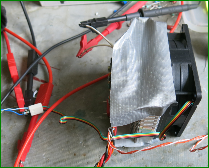

Nu nog wat info over de door mij voorgestelde CPU koeler.
Ik heb de tijd opgenomen die het kost, om de Clickson die voor de kalamiteitenvangnet is bedoeld te laten uitschakeld, dit bij 30-Watt te dissiperen vermogen.
Het koelblok heb ik met de vinnen horizontaal opgesteld en ook de tape laten zitten om het nog wat slechter te maken, natuurlijk was de ventilator uitgeschakeld!
Midden schaal van dit plaatje is waar de Clickson net uitschakelden, dat was rond de 4 minuten, de start temperatuur was 22°C
Er is zichtbaar dat de Clickson rond de 68°C uitschakelde en ik vind dit netjes.
Natuurlijk is de thermische massa van deze CPU koeler kleiner dan van een 0,3°C passief koelelement, maar het is niet een dun stukje blik.

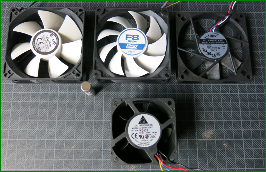

Ik heb uit intresse vandaag ook een aantal andere PWM geregelde ventilatoren getest.
Links is de orginel ventilator van de CPU koeler, dan de Artic F8-PWM en de rechtse is een ADDA waar ik een aantal heel goedkoop op een beurs had gekocht en wat een mooie ventilator is. En ze zijn ook van links af steeds hoger in vermogen, 12V 0,13A, 12V, 0,16A en de ADDA12V, 0,27A.
Maar de uitschieter is de kleine DELTA, deze houd zichzelf in de lucht
op vol vermogen wat iets meer dan 20-Watt is volgens zijn specificaties.
Ik kwam tot 28-Watt op 15V werkspanning wat buiten de specs is, dat pushen heeft mij dus zo'n dure zekering gekost uit de Agilent 1272A multimeter...
Ik blijf de standaard ventilator gebruiken om dat deze goed genoeg is en een laag ruisgetal heeft.
Wil je toch een lagere transistor temperatuur, wat ik mij bijna niet kan voorstellen, dan is de Artic ventilator makkelijk te koop voor weinig.
Als ik zin heb komende week zal ik ook de PWM schakeling verder uitmeten, en dan bedoel ik dat ik voor b.v. de Artic en de ADDA het NTC netwerk uitreken.
Andere ventilatoren hebben zelf ook een andere PWM regel karakteristiek, de kleine Delta heeft het grootste bereik en de Siberian de kleinste van ongeveer 30% tot een kleine 80% duty cycle.
Misschien maak ik daar wel een apart topic van om dit voedings topic niet te veel te vullen met dit soort zaken, dat koeling een belangrijk onderdeel is, is nu wel duidelijk.
Voor iedereen die ventilatoren gaat wisselen op de Gelid Siberian koeler, de lipjes die de vantilator vast houden zijn er niet op berekend meerdere malen naar buiten getrokken te worden om ventilatoren te testen!
De ventilator zit zeer goed gemonteerd, daarom durf ik ook de koeler aan de vantilator op te hangen, nix geen gammele veer construkties e.d.
Maar drie a vier keer de blokkade lipjes opzij trekken is wat veel van het goede voor het testen van het koelelement met andere ventilatoren.
(wat mij betreft ook niet nodig, de stock ventilator is goed!)
