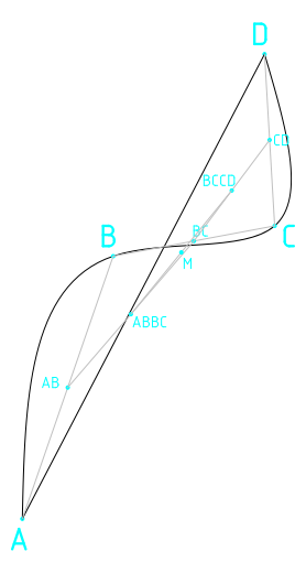

Ohja, ik weet het weer...
Een spline ABCD kan je benaderen met het lijnstuk AD. Simpel! Maar een beetje lomp als dat meer dan een paar pixels is....
Bereken AB = (A+B)/2 het middenpunt tussen A en B. Bereken ook BC en CD. Bereken nu de punten ABBC: het middenpunt tussen AB en BC. En BCCD. En bereken als laatste het middenpunt tussen die twee. Voor de verandering noem ik die M. Er zijn nu twee splines A AB ABBC M en M BCCD CD D.
Herhaal totdat lijnstuk AD een redelijke benadering is. Evt. kan je de afstand van M t.o.v. de lijn AD uitrekenen en dat als kriterium gebruiken of je hem nog verder gaat opdelen.

Hmmm...
Heb ik zojuist in Qcad geprobeerd (makkelijk met middens), maar dat recept lijkt tot een steeds betere benadering van lijnstuk AD te leiden...
Ik zoek verder.

Ik zocht/zoek iets om DXF splines (is wel een soort van Bezier) te renderen met lijnen en cirkelbogen.

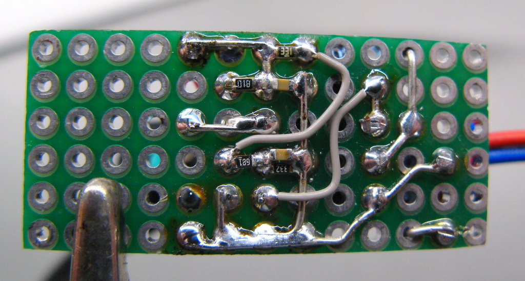

Mini projectje: een interface kabel voor mij antieke duikcomputer.
Meer spielerei dan wat anders, via de pc interface kun je net wat meer info ophalen dan je op het ding zelf kunt bekijken.
Ik heb een op internet rondzwevend schema een beetje aangepast zodat je het direct aan een USB-TTL seriële kabel kunt knopen.
En uiteraard de (verplichte) achterkant.
De 'stekkertjes' zijn overigens de center pinnetjes van BNC connectors, de software di ik gebruik is Wlog
[Bericht gewijzigd door Sine op 2 juni 2020 19:53:02 (13%)

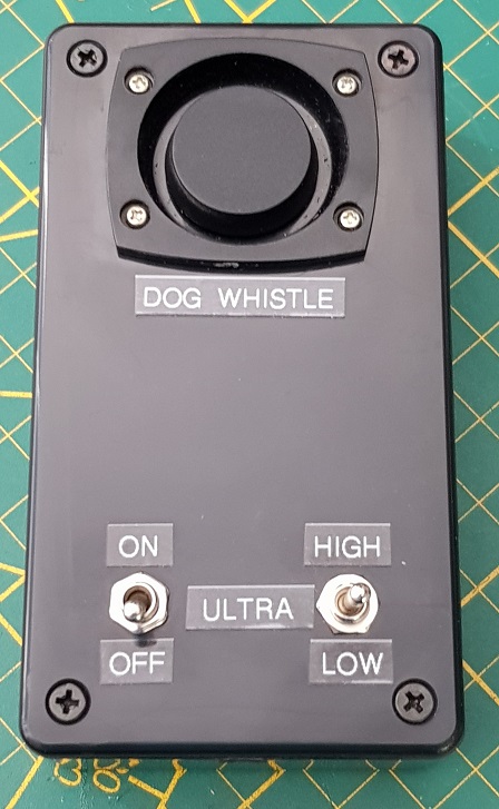

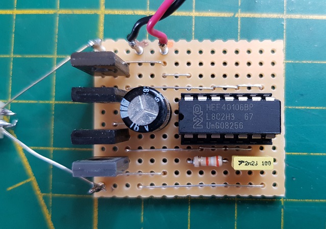

Gisteren een elektronische honden fluit gemaakt. Het schema kwam uit de Elex 1985-10 en gebruikt 4 transistoren in brug om maximaal kabaal te kunnen produceren. Ik heb er zelf 2 extra standen aan toegevoegd "High" en "Low" in het voor de mens hoorbare gebied.
https://www.uploadarchief.net:443/files/download/20200601_143942sm.jpg
Uiteindelijk heb ik het printje en de 9V batterij ingebouwd om zo een handzaam apparaat te krijgen welke ook via een losse voeding (bus aan bovenkant, onzichtbaar op de foto) kan draaien.
https://www.uploadarchief.net:443/files/download/20200603_135920sm.jpg
Op welke honden ga je fluiten?
Aan de richting van de speaker te zien op je zelf :)
flash2b
Het was heel wat gepuzzel om de tweeter in de behuizing te krijgen + schakelaar en de 9V batterij, en dit was de enige plaats hoe de tweeter paste. Ik kan het kastje goed richten verder.
Ik ga de aan/uit schakelaar wel vervangen voor een (ON)-OFF-ON exemplaar zodat ik in de bovenste stand kan pulsen en de onderste stand vast gezet kan worden.
