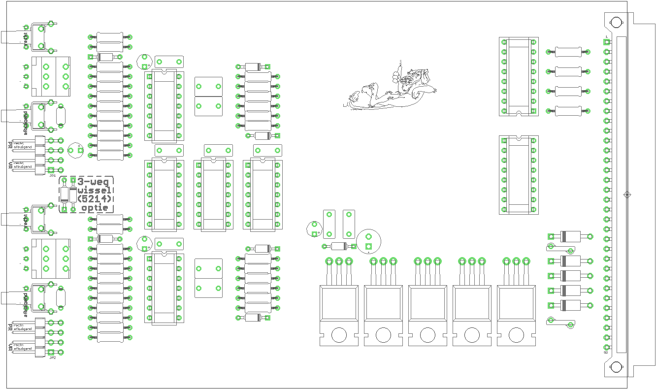

Geen nood, de nieuwste versie (PCB wordt nog voorzien van bling: alle naampjes goed, teksten leesbaar etc.) gaat wel werken.
Ik heb er zoveel vertrouwen in dat ik er zelf een zal bouwen (al heb ik geen treinbaan). Doet-ie het, krijg je hem.
Sneak preview:
De LEDs zitten aan de onderkant, die zie je nu niet.
Heeft twee wisselsturingen op een eurokaart; backplane wordt ook nog bedacht om de bekabeling te vereenvoudigen.

De bekabeling van bedienpaneel naar wisselsturing en vice-versa is volledig gescheiden met optocouplers, die zijn nauwelijks gevoelig voor stoorspanningen omdat het stroomsturing is. Afgeschermde kabels gaan daar weinig toevoegen (behalve kosten en moeite)...
