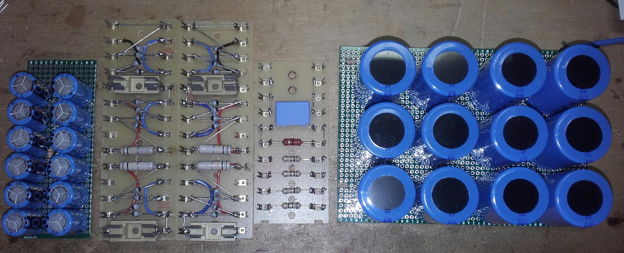

De versterkeropbouw is niet zo spannend, 2x EL34 op 50mA klasse AB in PP met de GIT80 in UL, met daarvoor een differentiële fasedraaier met een ECC81. Die laatste heeft ook een negatieve voedingsspanning. Een extra is een autobias print van Tentlabs, dit scheelt periodiek afregelen van de ruststromen.
De opbouw is 2x mono met een gemeenschappelijk massapunt, de HV voedingen zijn vier 370V (met 150uF) voedingen die twee aan twee parallel geschakeld zijn.
Voor de HV elco's had ik nog een doosje 470uF/200V liggen, die zijn per 3 in serie gezet. Mooi compact en voor dit vermogen is dit voldoende capaciteit. De meeste onderdelen had ik liggen, op de buisvoeten en HV-draad na. En het meeste ijzerwerk komt bij de bouwmarkt vandaan.

Je voeding is (een heel klein beetje) overbemeten gok ik zo
300u aan 400V zijn aardig wat joules.
Menno heeft bij de POW80 een schema gepubliceerd met 2x 330uF
Dat is zeg maar de dimensionering voor 80W uitgangsvermogen (met gestapelde voedingen - 740V, eng...)
https://www.mennovanderveen.nl/cms/index.php/nl/develop/22-het-project…
Bleeders zijn echt geen overbodige dingen. Mijn eerste bleeders bleken wat ondergedimendioneerd te zijn. ondanks een rooktest voor het inbouwen begonnen ze op den duur toch te schilferen.
