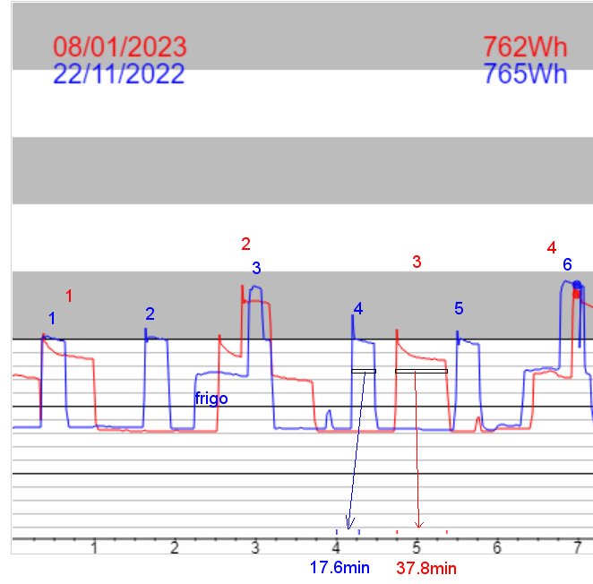

update van de diepvriezer.
die was destijds ontdooit en had snachts 6 pulsen van 18min van 0h tot 7h smorgens op blauwe lijn
nu 2maand later zit er tamelijk veel ijs zichtbaar op de koelvinnen. die no frost werkt dus niet.
MAAR, wat me wel opvalt is dat die nu 38min aan het draaien is om te koelen maar die slechts 5keer doet op een nacht op de rode lijn.
die ijsmassa zorgt er dus ook voor dat die minder ontdooit, of zijn histeresis die groter is. door de ijsmassa zit de motor langer te koelen voor de temperatuur voldoende gedaalt is, maar nadat die stopt, zakt de temperatuur nog verder
die dikkere blok om 3h en 6h is de keukenkoelkast die ook eens aan springt
als ik dan naar het electriciteitsverbruik kijk scheelt het bijna niks. al moet ik wel zeggen dat die rode lijn op 79W staat snachts, en die blauwe op 81W. de baselijn verbruikt minder nu dus denk dat de diepvriezer wel een aantal Wh meer verbruikt. ik laat die nu ontdooien weer zodat ik maandag/dinsdag weer een leuke meetlijn krijg
