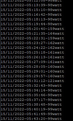

een nieuwe dag (nacht). gisteren de 2de APC ups eruit gehaald, alle servers eens afgezet en een zelfbouw UPS tussen gegooid.
nachtverbruik 1,2kWh ipv 1,6kWh (we komen van 2,6-3,5 vorige week). aardige besparing, maar dat kan niet alleen van die UPS komen.
de diepvriezer heeft zo een knopje met een maan, een E en een stekker logo. vermogelijk zuiniger bij nacht modus (al weet ik niet hoe die weet dat het nacht is zonder klok).
ook men pc eens de stekker uit getrokken, MS denk dat die snachts eens kunnen opstarten voor updates te doen en dan weer in sleep gaan (vanacht gemerkt dat die ineens aan stond). daar komt nu een stekkerblok met schakelaar op. jammer van die piek vannacht om 0h16, de vrouw was wat warme melk gaan merken met de microgolf (dochter beetje lastig vannacht).
baseline verbruik van 98-99W nu en de diepvriezer springt maar 11min meer aan ipv 23
en nu eens vergelijken met vorige week wat mijn inspanningen en onderzoek hebben gedaan. grafiek van 0h tot 7h:
