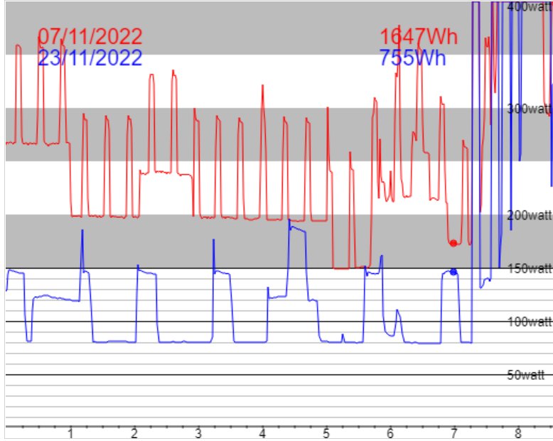

update: baseline verbruik terug gekregen naar 81W. t wordt toch moeilijker om die laatste watts eraf te krijgen.
mijn doel van minder dan 1kWh te halen snachts komt wel in zicht. vannacht afgeklokt op 1,08kWh.
mijn grafiek werkt echter maar van 0h tot 7h (en niet van 22h de dag ervoor) vandaar het verschil. ook de grafiek speciaal gemaakt met zoom op het 0-150W verbruik.
vergelijking met die 'goeie' 15de nov en vannacht (de diepvriezer blijft me verbazen, de 15de had die hele smalle verbruiktspieken, nu weer meer). als ik die weer naar het verbruik van de 15de krijg, zit ik volgens mij op 1kWh per nacht. misschien weer de vorming van ijs dat de motor net dat iets langer doet draaien...
vannacht vergelijken met de 7de van mijn gequote post. zonder de diepvriespieken ben ik dus van baseline 200W naar baseline 80W gegaan.
hierdoor:
-2x UPS APC 1000W verwijderd en vervangen door een 600W kleine ups.
-pc die snachts in sleep staat, effectief met knopje uitgeschakelt op het stopcontact
-TV (met digibox en 5Pswitch) ook achter zo een schakelaar.
-Rpi3 en rpi4 van de camera systemen vervangen door rpi zero (doet 2W verbruik volgens de verbruiksmeter maar denk dat die niet precies meet op lage vermogens)

update van de diepvriezer.
die was destijds ontdooit en had snachts 6 pulsen van 18min van 0h tot 7h smorgens op blauwe lijn
nu 2maand later zit er tamelijk veel ijs zichtbaar op de koelvinnen. die no frost werkt dus niet.
MAAR, wat me wel opvalt is dat die nu 38min aan het draaien is om te koelen maar die slechts 5keer doet op een nacht op de rode lijn.
die ijsmassa zorgt er dus ook voor dat die minder ontdooit, of zijn histeresis die groter is. door de ijsmassa zit de motor langer te koelen voor de temperatuur voldoende gedaalt is, maar nadat die stopt, zakt de temperatuur nog verder
die dikkere blok om 3h en 6h is de keukenkoelkast die ook eens aan springt
als ik dan naar het electriciteitsverbruik kijk scheelt het bijna niks. al moet ik wel zeggen dat die rode lijn op 79W staat snachts, en die blauwe op 81W. de baselijn verbruikt minder nu dus denk dat de diepvriezer wel een aantal Wh meer verbruikt. ik laat die nu ontdooien weer zodat ik maandag/dinsdag weer een leuke meetlijn krijg
