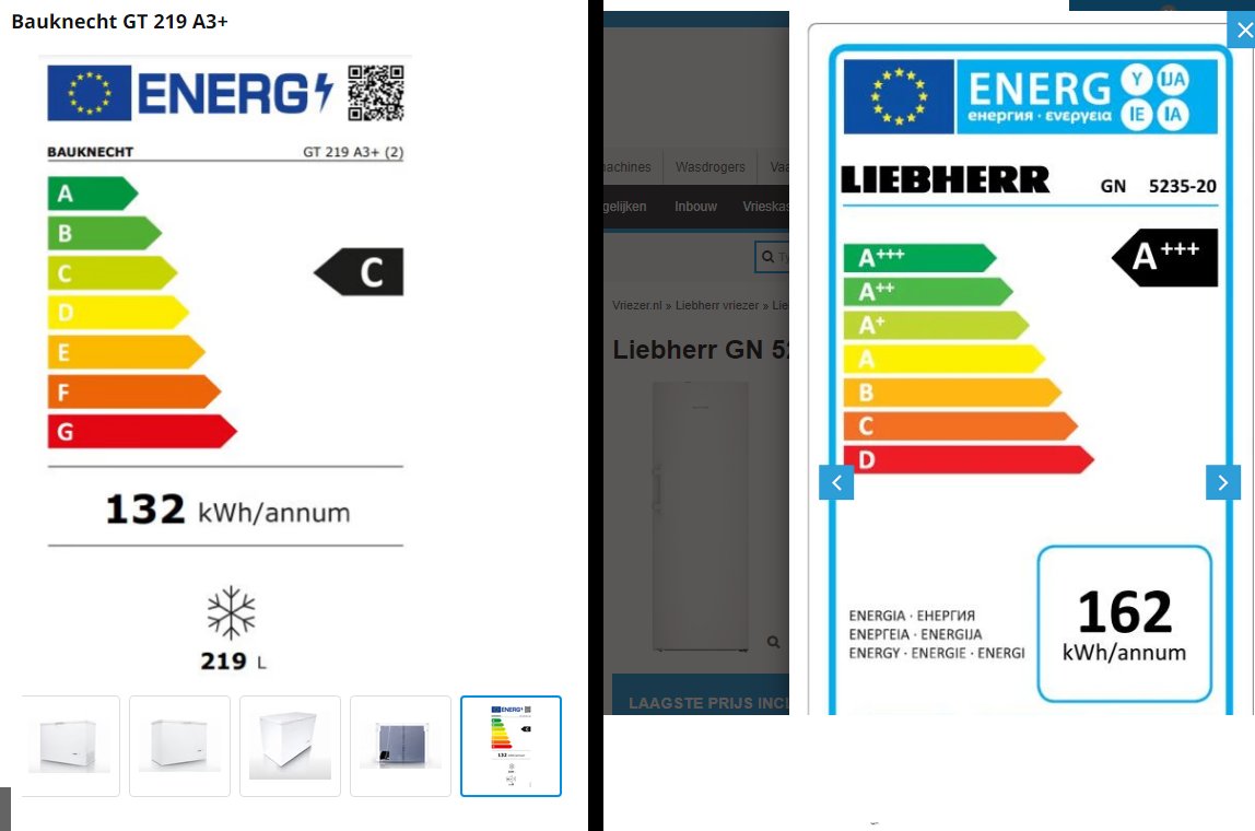

dus heel dat gedoe dat een jongere diepvriezer zuiniger is, is van de baan dan?
ben daarom aan het uitkijken naar een diepvrieskist. beide bovenstaande van mij zijn diepvrieskasten.
links een kofferdiepvries, bauknecht, energieklasse C omdat die 132kWh/jaar verbruikt
rechts een diepvrieskast van liebherr, energieklasse A+++ omdat die 162kWh/jaar verbruikt....
met wiens voeten zijn ze hier aan het spelen?

ik had nog een aanpassing gedaan aan de vorige post en versta echt niet hoe ze die categorien indelen. een lagere in verbruik krijgt een slechtere score...
Die 2 energielabels kun je niet met elkaar vergelijken. De linker is er een volgens de nieuwe veel 'strengere' norm. Je kunt dat zien aan het feit dat er een QR-code op staat.
Mijn Liebherr is een A+++ maar nu met de nieuwe labels is het een C.
[Bericht gewijzigd door Zonnepaneeltje op (14%)]
Op 14 november 2022 10:11:29 schreef Zonnepaneeltje:
DAT verklaart superveel. daarom dat ik dus geen A A+ A++ of A+++ diepvriezers meer vind.
dus goed mogelijk heeft mijn (weet niet welke score die had) een veel slechtere F of G nu. model wordt nog verkocht, heeft nu klasse E (230kWh/jaar verbruik). dus de 279 dat ik nu meet zit er niet ver af dan
