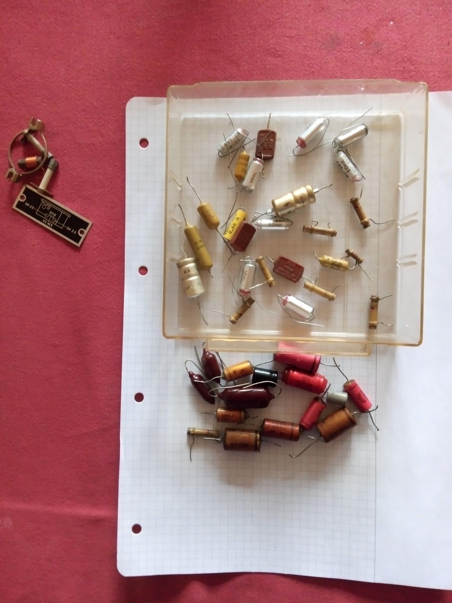

Een "vergeten" bakje met oude meuk,eerst maar even meten voordat het richting kliko gaat...
Die mica toffees zullen nog wel goed zijn. Waarschijnlijk ook die styroflex C's. Let op, die laatste kunnen door hun positieve tempco. in combinatie met andere C's een tempco van nul benadren....
Die toffees zijn "silvererd mica" volgens de opdruk.Die keramische buiscondensators zijn meestal ook nog wel goed.We gaan het zien...
De polystyreentjes (die transparante dingen, staat ook nog KS op zo te zien) zijn ook nog prima doorgaans, net als de mosterdcondensatoren (gewikkelde niet gemetalliseerde polyesterfolie oftewel KT). De gele MKT rechtsonder is ook nog goed. De ERO'tjes zou je even moeten nazoeken. Ik denk dat de EROFOLII al polyester kan zijn maar die andere zijn misschien papier en dus stuk.
Defecte papiercondensatoren kun je vaak herkennen aan een capaciteitsmeting die aan de bovenkant buiten de tolerantie ligt.
[Bericht gewijzigd door maartenbakker op (14%)]
Die Mial styroflexen zijn allemaal goed,mosterd,zilvermica en kercobuisjes (op 1 na)ook.
Die 2 stokoude Siemens 100µF elco's zijn ook nog goed.
De rest is afval en idd veel meer capaciteit dan het stempel,bij sommige zelfs 2 x zoveel.
