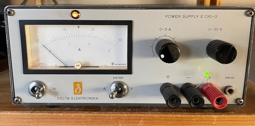

Het is een ongebruikelijke wens. Hij is analoog aan een auto die netjes op tijd automatisch remt als men bij het inparkeren in de eerste versnelling vol gas geeft en dan de koppeling in 1x los laat. Om iets wilds te noemen. Veel auto's doen dat niet.

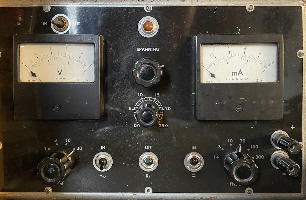

Met enig beleid kan ik ook op mijn zwaarste gewone labvoeding een led testen. Met de juiste methode: opdraaien vanaf 0. Net zoals veel mensen gas voorzichtig geven en de koppeling bepotelen.
Voor experimenten met zeners, leds, lek van elco's etc. etc. is de oude Philips echter nog altijd mijn favoriet:
Kies een gepast bereik, zet de Ri hoog en het gaat nooit fout. Hij staat dan ook op de werktafel vooraan. Hij is hier vermoedelijk voor gemaakt, de eerste transistoren waren erg kwetsbaar.

Bij de Delta's is de situatie anders. Het CM signaal is meer dan een orde van grootte kleiner dan in de film, en de aardlus alleen een probleem bij de kleinste signalen. Maar het is er wel, en maakt dat ik dan een lineaire voeding pak. Vooral omdat dat het een snelle en zekere oplossing is, wat prettig is op werk. Uitdagingen hebben we al genoeg.
De eerste keer dat ik er serieus tegenaan liep en de capaciteit mat was toen ik U1733 LCR meters in een grote opstelling extern wilde voeden. Dat lukte met geen enkele SMPS, ook niet met de Delta's.
En inderdaad, vaak zit bij ons de (+) aan gnd, maar dat lijkt niets uit te maken. Het is common-mode.
