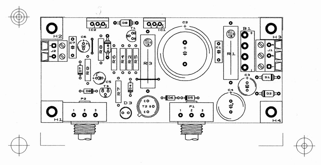

Hoi,
Ik heb mijn print nog eens goed nagekeken en alles zit goed. Dus de lm317 zitten goed en de bc141 zit goed, alleen kan ik voor de bf256c niet 100% zeker de juiste pinout vinden. Ik vind 3 verschillende datasheets met steeds een andere pinout dus ik ben niet zeker of zij op de correcte plaats staan.

Plaatsen volgens mijn componentenopstelling:
http://www.kg-uitdaging.nl/COlabvoeding/CO%20labvoeding%20V2%20comp.jp…
en
http://www.kg-uitdaging.nl/COlabvoeding/CO%20labvoeding%20V2%203D.jpg
Voor een andere plaatsing moet je moeite doen om de pootjes zo te richten dat het past...
Nogmaals: Brandt de led?
[Bericht gewijzigd door Henry S. op ]
Mooi, scheelt al wat.
-draadbruggen niet vergeten? Er zijn er twee...
Spanningen?
-over C2
-over C4
-over D4
-over D5+D6
-over D7+D7
-tussen pen 2 van IC1 en de massa
-tussen pen 3 van IC2 en de massa
*Draai hierbij P1 in de middenstand dan weet je zeker dat de stroombegrenzing niet je spanning naar beneden trekt.
tussen pen 1 en 2 van IC2 moet 1,25V staan, waarbij P2 de spanning op pin 1 en dus pin2 regelt.
-scherpe foto van je opbouw, vergelijk ook met die van mij...
Ok bedankt,
Daar zal ik morgen allemaal voor zorgen zie :)
over C2 = 36,2v
over C4 = 12,3v
over D4 = 0,62v
over D5 + D6 = 1,3v
over D7 + D8 = 1,5v
pen 2 en GND IC1 = 0,7v
pen 3 en GND IC2 = 0,7v
pen 1 en pen 2 IC2 = 1,24v => dit klopt
over de LED = 1,65v
Ondertussen blijkt de voeding te werken, raar maar waar ik heb geen idee hoe dit komt.
Toch alvast bedankt voor de snelle reactie en hulp. En wss ga ik je expertise nog wel eens nodig hebben ;)

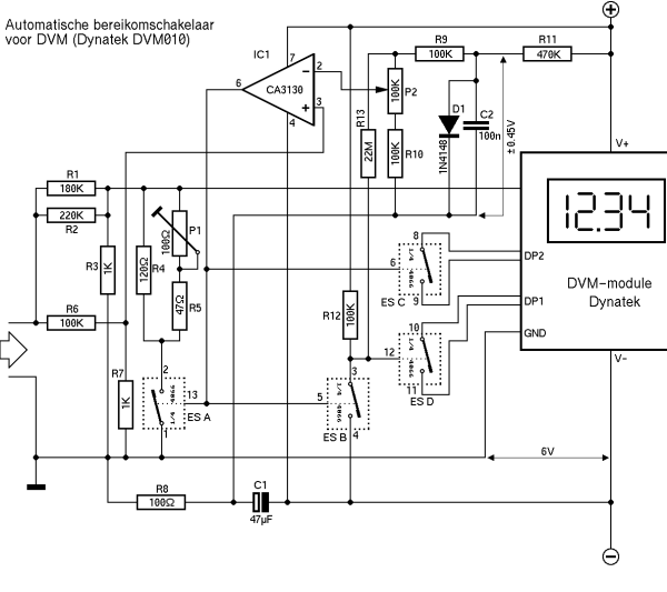

hallo,
hier ben ik nog eens. Ik heb nu 2 DPM's gekocht (volgens mij krak de zelfde als die van Henry's)
http://www.mijnalbum.nl/Foto=D6Q76NFN
Nu zit ik toch wel weeral met het probleem van dat ik als beginner er geen jota van snap (deelweerstanden en etc...)
Kan er iemand hier wat toelichting op geven aub? Liefst op verstaanbare school taal. (1ste studiejaar?? :p)
alvast bedankt,
Joris
Meestal staat in de datasheet wel hoe je ze moet aansluiten dus : http://www.google.be en je hebt sneller het juiste antwoord dan hier.
Er zit een datasheet bij, het is net diegene die ik niet snap :'(

Wat precies snap je niet? Is basiskennis wat weerstanden berekenen betreft.

wel het boekje spreekt over het decimaalpunt dat ik moet kortsluiten met P1 P2 P3 Ik veronderstel dat ik dit zal moeten instellen op 200V voor beide DPM's?
En dan ben ik het kwijt met die deelweerstanden, ik snap niet goed hoe die moete berekent worden
Gewoon de verhouding tussen ingangsbereik v/d meter en te meten spanning vertalen naar weerstanden. Wil je met een 200mV-meter spanningen meten tot 20V, dan plaats je over de aansluitpunten van de meter een weerstand van 1k. De verhouding 0.2/20 is 100. Tussen meter en meetpunt knoop je een weerstand die gelijk is aan ((1 x 100) - 1), 99k dus. Die maak je door een weerstand van 180k parallel te plaatsen aan eentje van 220k. Wil je tot 200V meten, dan heb je een weerstand van 999k nodig.
Automatische bereikomschakeling is wel het handigst voor een voeding. Zo, bv:
http://www.uploadarchief.net/files/download/VoltMeter.png
In hoeverre het aansturen van de dp's bruikbaar is op jouw meetmodule, is een andere vraag.
De punt, ik denk dat deze foto wel duidelijk is ;)
http://www.kg-uitdaging.nl/COlabvoeding/CO%20labvoeding%20V2%20con10.jpg
199,9V en 1,999V bereik.
Met een 9V voeding ook snel te testen.
De deler:
+ o-----o
       .-. R1=RB
Uin     o-----o
       .-.R2 .-.
       | |   | | Rin=RA=10M
       '-'   '-'   Uuit
- o-----o-----o
        (created by AACircuit v1.28.6 beta 04/19/05 www.tech-chat.de)
Rin is de ingangsimpedantie van de meter zelf: 10MΩ Dit is RA, RB=0Ω zit op de plaats van R1 en moet verwijderd worden.
Standaard spanningsdeler:
+ o-----o
       .-. R1
Uin     o-----o
       .-. R2
       | |     Uuit
- o-----o-----o
Uuit=Uin(R2/(R1+R2))
In 'ons' geval:
Uuit=Uin((R2||Rin)/(R1+(R2||Rin)))
Omdat Rin >> R2, is R2||Rin bijna gelijk aan R2 en nemen we R2. Klopt niet helemaal maar kom er later op terug.
Vereenvoudiging dus naar:
Uuit max 200mV (199,9mV)
Uin max 200V (199,9V)
Dat is een verhouding van 1:1000
Dat betekent dat als R1 10MΩ wordt (de grootste weestand van je setje precisieweerstanden dat bij de meter hoor) dat R2 minimaal 10kΩ wordt.
Netter is R1=9.99MΩ dan komt R2=10kΩ precies uit. Maar we hebben 10MΩ 1%, dus moet R2 wat groter genomen worden, 1kΩ 1% in serie met R2 (10kΩ 1%) gaf me icm de potmeter genoeg speelruimte voor het afregelen.
