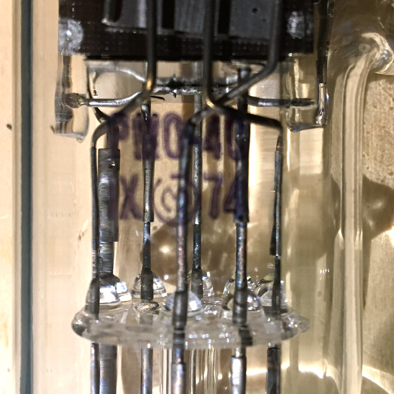

Het is en Omegatron. Dient voor gasanalyse. Fabrikaat Melz
USSR
Typenummer PMO-4C (cyrillic) = RMO-4S
Hier een link naar meer informatie.
Datasheet:
Ook Philips maakte dit soort buizen
