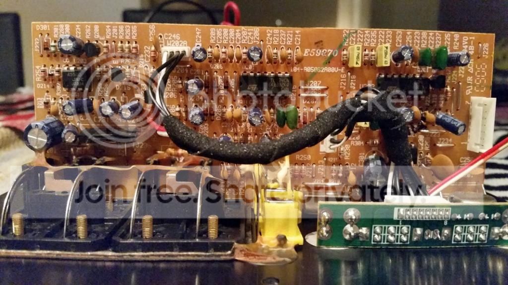

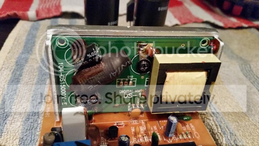

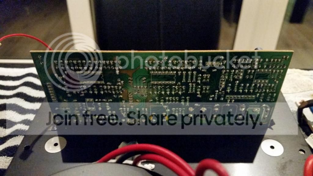

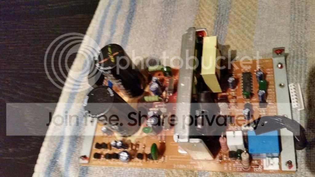

Daar zijn we weer. Inmiddels ligt de woofer uit elkaar en heb ik wat foto's gemaakt, zie beneden. Ik moet zeggen dat het me reuze meevalt na het zien van foto's van eerdere users hier op het forum. Ik kan er eigenlijk niks raars aan zien, behalve dan dat als je goed kijkt op de laatste foto het lijkt alsof er hele kleine condens druppeltjes op de condensatoren? bevinden. Mijn eerste gedachte is dan ook om dit onderdeel als eerste te gaan vervangen, of zijn er mensen die zeggen dat ik beter andere componenten ook ineens mee kan nemen als ik toch bezig ben?
Ik hoor graag van jullie!

Beste TS , kun je meten , heb je een multimeter . Het heeft weinig zin om op de gok onderdelen te wisselen .
Komt de versterker uit standby en blijft die dan zo ? Hoor je het relais klikken .
De voeding samen met de erop gemonteerde klasse D versterker kun je apart controleren met een oud luidspreker en dan eventueel het contact van het relais overbruggen . Signaal op de ingang en luidspreker op de uitgang en heb je dan geluid ? Het mute signaal en het ptc signaal moeten worden bestuurd . Met het ptc laat je het relais schakelen en met het mute signaal bestuur je de klasse D versterker . De niveau's van het ptc signaal en het mute signaal weet ik niet uit m'n hoofd , staat wel in het topic .
Als dat goed werkt zit de fout in de voorversterker / filter print . Die kun je nieuw kopen en als geheel verwisselen . Volgens de foto's heb je de "oude" uitvoering zonder afzonderlijke standby voeding .
Succes.
