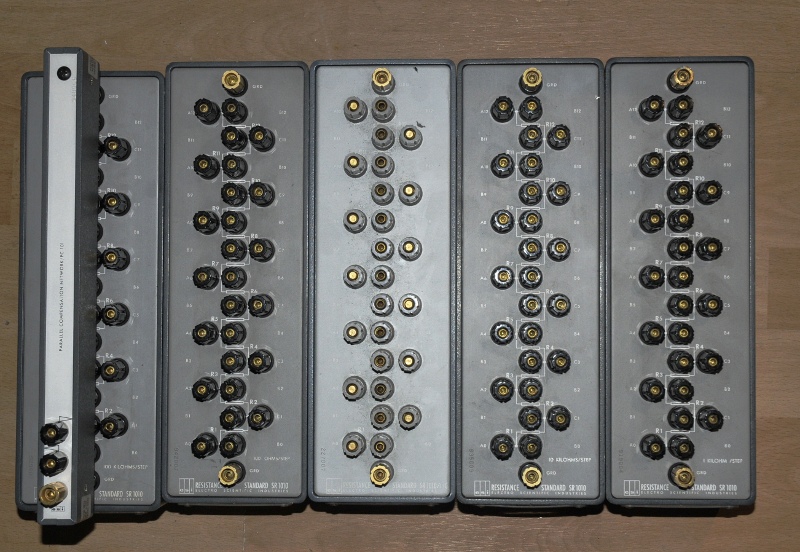

Ik heb er wat weerstandjes bij. http://www.pa4tim.nl/?p=2733
http://www.pa4tim.nl/wp-content/uploads/2011/10/101samen.jpg
Mij heeft het dat niet gekost maar er ligt daar voor grofweg 15000 dollar aan weerstanden op de grond :-) Ze lijken nog allemaal binnen h7un specs te zitten aangezien ze op een paar mOhm na allemaal gelijke waarden aangeven. Er zitten 12 identieke weerstanden per doos. Het zijn 10 Ohm, 100 Ohm, 1K, 10K en 100K dozen. Dat balkje op de laatste is een hulpstuk om 10/R te maken maar dan moet ik eerst nog een shortbar maken. (en vooral uitzoeken hoe)

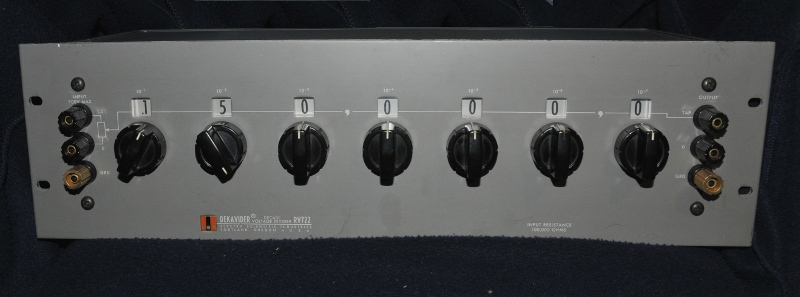

Van het zelfde merk, ESI ook nog een tweede weerstands doos. Een dekavider, een Kelvin Varley 1ppm 7 decade deler. De eerste test was schrikken na maar wat TLC met ipa, perslucht en andere cleaners is hij weer perfect. Het is geen Fluke 720, die is calibreerbaar, dit is het bufget broertje uit de lijn. Er stond geen prijs op de site van ESI (het spul wordt nog gewoon gemaakt) dus ik heb geen idee maar aangezien er spul van 4 a 5 duizend dollar gewoon geprijsd staat zal het wel wat er boven zitten. Leuk speelgoed. http://www.pa4tim.nl/?p=2723
http://www.pa4tim.nl/wp-content/uploads/2011/10/722front.jpg

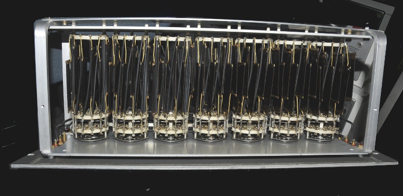

En in zijn blootje:
http://www.pa4tim.nl/wp-content/uploads/2011/10/722binnen.jpg
