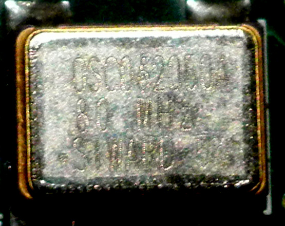

UE 09 kwam ik uit op een Panasonic airco , daarvoor leken ze me wat klein
Denk dat het een overblijfseltje is dan van een beveiliging op een telefoonlijn, kan dat ?
Als 'ie nog op de print zit, kun je mogelijk wel achterhalen wat de pinout is: groundplane en oscilatoruitgang moeten te herkennen zijn, maar als er meer aan zit dan voeding en uitgang wordt het lastiger...
Ik lees overigens OSCO52050A, maar dat levert me een datasheet op van een heatsink compound... En op de site van Siwart inderdaad ook niet vindbaar.
Nee, het ie echt een 6. Foto kon ik helaas niet beter maken, maar met de loep is het duidelijk een 6.

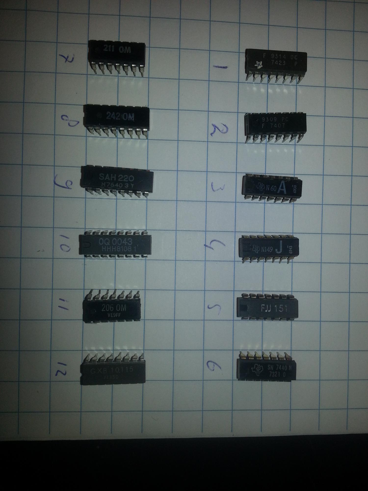

De nummers zijn niet net niet te lezen! Dus aub een scherpere foto maken of in delen vergroot posten.
De fairchild dingen (1=9314,2=9309??) lijken uit op de voorloper van de 7400 serie. Daar hadden ze een nummering van 9xxx nummers dacht ik.
Is tegenwoordig national
9314 = quad latch
9309 = 4-bit multiplexer
3,4 niet leesbaar wat erop staat.
6=SN7410? -> SN7440
Voor 10 moet je op Maartens OQ nummerlijstje eens kijken.
Hetzelfde geld denk ik voor die OM dingen. Custom/Prototype Philips spul.
12 niet leesbaar.

3, N60A 6938
4, N49J 6943
6, 7440N
12, GXR10115 j7350

Hier even een kristal oscillatortje.De fabrikant is SIWART
Siward gaf meer resultaten
OSCO62050A
80MHz
OSC062050A
Wie heeft er data en aansluitgegevens van?
Het zit op een SCSI kaart
Vermoedelijk met deze aansluitingen: http://www.siward.com.tw/uploads/Pro/28/Pro_DM/_P1-72_49.pdf

Ik zit hier met 12 ic's waarvan ik niets kan vinden op het web. Vandaar dat ik jullie kennis wil raadplegen om te kijken of er iets bruikbaars tussen zit.Zie de bijlage voor een foto.
5: FJJ151, dat was een echt opzoekertje.
12: GXB10115, dat is een ECL Differential Bus-Line Receiver http://www.semicon-data.com/oem/psc/psc_41.html

Volgens mij zijn al deze ic behoorlijk outdated. Ik heb er ook niet zo een toepassing voor, Ze zullen denk ik langzaam naar onderen zinken in een grote doos met onderdelen
henri62
De F.. serie is origineel van Philips en zijn ook "gewone" TTL logic.
Ik kon de code niet goed lezen, dacht eerst dat er FU stond maar het lettertype is wel van de F.. serie dus kwam ik een letter tekort.
Ik heb hier ook nog een bakje mee vol liggen, idem als de 9xxx serie.

Op 11 januari 2016 22:45:16 schreef Tidak Ada:
Op de site kan ik geen OSCOxxxxx vinden(zou dat Oven Satbilized Crystal Oscillator betekenen?).Wie heeft er data en aansluitgegevens van?
Voor SCSI heb je geen Oven Stabilized XO nodig. 7x5mm is ook wel wat klein voor een OCXO. TCXO zou kunnen (Temperature Compensated), maar is technisch ook onnodig.
Voor SCSI (en andere computermeuk) is 50ppm (of zelfs 100ppm) tolerantie iha prima. Daarvoor heb je alleen maar een XO (Crystal Oscillator) nodig, en die zijn er te kust en te keur in een 7x5mm SMD package met 4 pinnen. Pinout is meestal:
Top view
4: Vcc 3: Output
1: NC 2: GND
Pin 1 is soms ook enable. Meestal positief (1=aan), soms negatief (1=uit).
Ik heb (onder NDA, dus kan hem niet delen) een datasheet van Siward OSC062100A, die is precies zoals hierboven beschreven, maar met 100ppm tolerantie.
@Arco hieronder: Ah, bedankt. Ik had verder niet gekeken of die datasheet niet ergens anders zonder beperkingen te vinden was.
Datasheet is gewoon online te vinden: http://www.datasheetarchive.com/dlmain/Datasheets-32/DSA-621267.pdf
