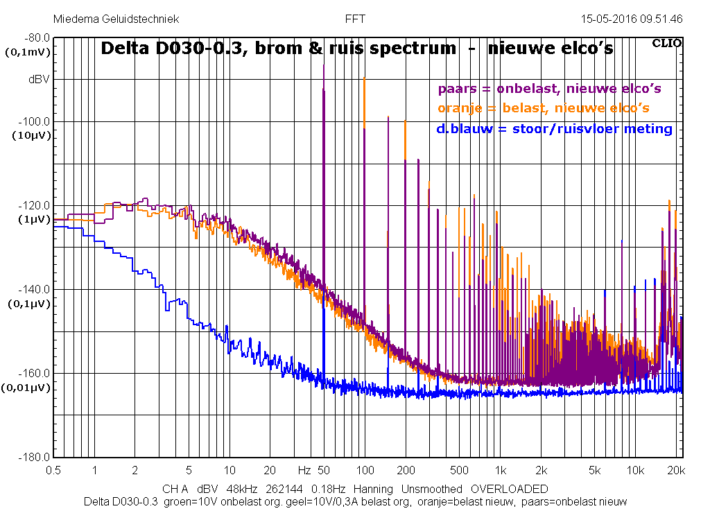

Even een voorbeeldje. Ik heb even de ruis gemeten van een mini Delta (D030-0.3) die nog op tafel stond:
http://www.miedema.dyndns.org/co/2016/delta/IMG_9008-Delta-D030-0,3_ruis-Fluke-8846A-onbelast-600pix.jpg
OK, een ruis van 50,6µV
Daarna alleen de 2nd measurement er bij gedrukt:
http://www.miedema.dyndns.org/co/2016/delta/IMG_9006-Delta%20D030-0,3_ruis-Fluke%208846A-2nd-meas-600pix.jpg
En nu meet ik 48,5mV. Bijna 1000x zo veel....
Nu zal het verschil bij jou kleiner zijn, omdat de te meten ruis groter was.
Maar ook als ik naar je scope plaatje kijk dan denk ik dat die ong. 60mVtt ruis een stuk lagere RMS waarde moet opleveren.
(Op de scope was de ruis van die Delta D030-0,3 van dit voorbeeld ong. 6...7mVtt)

Meting met de 8845A in het mV bereik lijkt mij dus niet te kloppen. Iemand die dit kan verklaren ???
Edit:
Ik denk dat de de 8845A filtering toepast in het mV bereik. Mijn MetraHit 29S heeft 1.8mV aan 10x minder maar iig niet 1000x minder wat een onwaarschijnlijk lage waarde is.

Ik heb de uitgangsruis van die D030-0.3 van het voorbeeld hierboven nog even geprobeerd met m'n Hameg te meten. Op de Fluke 8846A kwam ik toen uit op 50,6uV.
http://www.miedema.dyndns.org/co/2016/delta/Delta-D030-0,3-ruis-12V-0,2A-belast-600pix.png
De kleine getallen rond de golfvorm en onderin zijn de "Quick View" metingen. Die worden gedaan op de data op het scherm. Dus zodra je wat verandert aan filtering, smoothing etc veranderen die dus mee.... Bij nader inzien dus totaal onbetrouwbaar :-)
De grote cijfers rechts boven in zijn hardware voltmeters. Ik denk dat de data daarvoor rechtstreeks uit de AD converter komt. Wat je ook doet, zij blijven hetzelfde aangeven.
Met die 91µV klopt dat wel enigszins met de Fluke, als je bedenkt dat die (door dat de crest factor eigenlijk te hoog is) wel te weinig aan zal geven. Maar ook in het manual van mijn Hameg kon ik niets vinden over bij welke golfvormen die RMS meting nog wel of niet betrouwbaar is...

Hier een voorbeeld van mij.
Vorig jaar kwam ik op de Jutberg dit mini Delta voedinkje tegen:
http://www.miedema.dyndns.org/co/2016/delta/IMG_5368-Delta-D030-0,3-600pix.jpg
Een mooi broertje van de stroombron van flash2b :-) Ik weet niet precies hoe oud hij is, de schema’s zijn van juni 1966. In de manual wordt nog trots vermeld dat hij geheel met silicium transistoren is uitgevoerd :-)
Van binnen zag hij er zo uit:
http://www.miedema.dyndns.org/co/2016/delta/IMG_5375-Delta%20D030-0,3_bovenaanzicht-600pix.jpg
Je kunt op de foto goed zien dat de rubber seals van de elco’s gebarsten zijn. Dat ziet er niet best uit...
Toch heb ik er in deze conditie aan gemeten. En de resultaten waren prima!
Mooi dynamic load gedrag, en een lage ruisvloer:
http://www.miedema.dyndns.org/co/2016/delta/Delta-D030-0,3_brom-ruis-origineel-600pix.png
Maar ja, hoelang blijven die elco’s nog werken.... Toch maar besloten om ze allemaal te vervangen.
Achterliggende gedachte was dat ik dan zeker wist dat dit voedinkje weer lang mee gaat. En ingezet kan worden zonder bij na te denken, en zonder risico.
http://www.miedema.dyndns.org/co/2016/delta/IMG_5399-Delta-D030-0,3_nieuwe-elcos-600pix.jpg
Daarna natuurlijk weer gemeten. Die nieuwe elco’s zullen toch wel een verbetering gegeven hebben.
Het zijn tenslotte allemaal hele mooie (en dure) long-life types, 8000uur, 125°C...
http://www.miedema.dyndns.org/co/2016/delta/Delta-D030-0,3_brom-&-ruis-nieuw-600pix.png
Nou, eigenlijk niet.... Als je goed kijkt is de ruisvloer met de nieuwe elco’s zelfs net wat hoger....
Ik heb net die spectrum meting nog even over gedaan. De ruisvloer zit nu tussen de 2 vorige metingen in. Kennelijk worden die elco’s toch nog wat beter na een half jaartje inlopen :-)
Die originele instelpotjes zagen er ook niet best meer uit.... Maar ze zijn van een apart type, met 4 pootjes waar ik geen (elegante, drop-in) vervanger voor heb. Met een paar keer heen en weer draaien leken ze het betrouwbaar te doen. En ze zijn alleen maar voor het ijken van de meter (U en I).
Dus heb ik ze een beetje schoongepoetst , en daarna de meter opnieuw gejusteerd.
Ik heb gister nog even gecheckt, en de meters kloppen nog steeds precies.
Dus.... moraal van dit verhaal. Als ik niks gedaan had, dan had dit voedinkje ook nog steeds (na 45 jaar?) prima gewerkt. Eigenlijk zelfs net iets beter dan nu.... Alleen, de vraag is: hoelang nog :-)
Groet, Gertjan.
