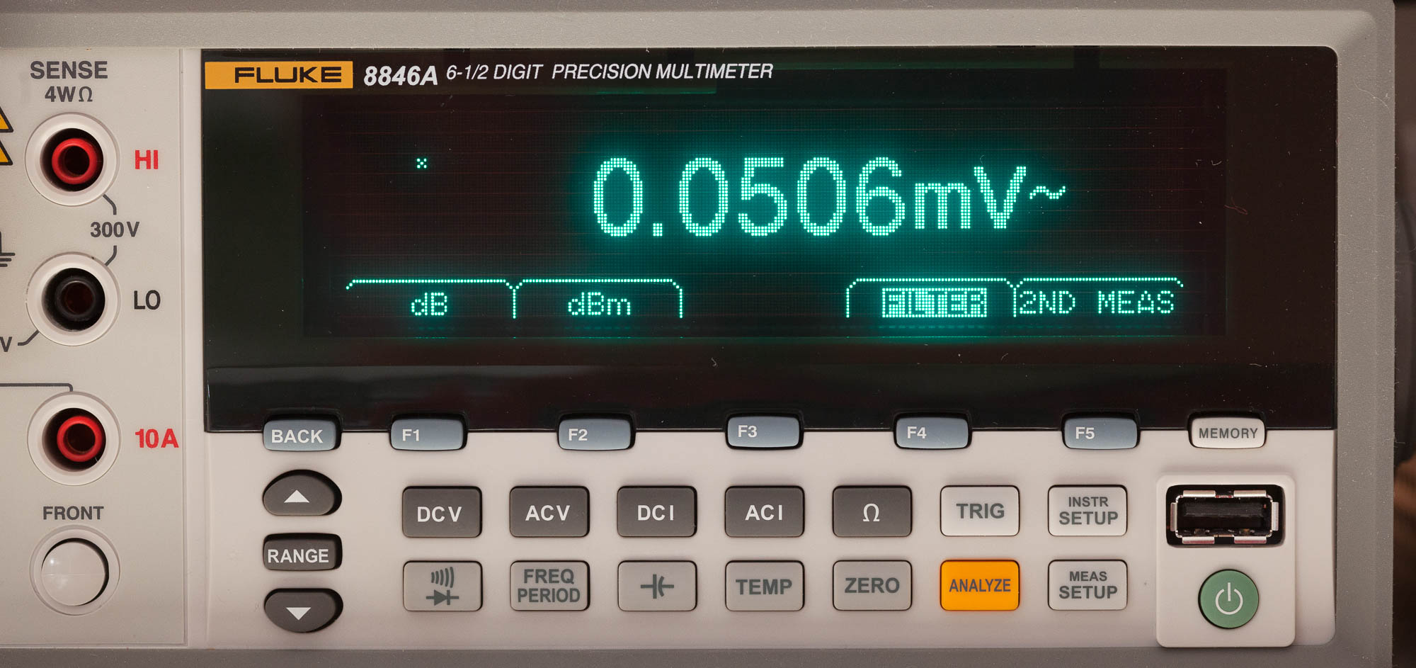

Het is in de Fluke meting wel V en niet mV. Dus een rimpel van 19.6mV RMS dus meer als de spec van 10mV Top Top.
Weet je zeker dat die Fluke meting van je wel klopt?
Door het inschakelen van dat 2nd measurement display moest de meter z'n ingangsverzwakker terugschakelen van het 100mV bereik naar het 10V bereik (Om de DC meting niet te oversturen)
Daardoor verslechter je de signaal/ruis van de AC meting met 40dB...

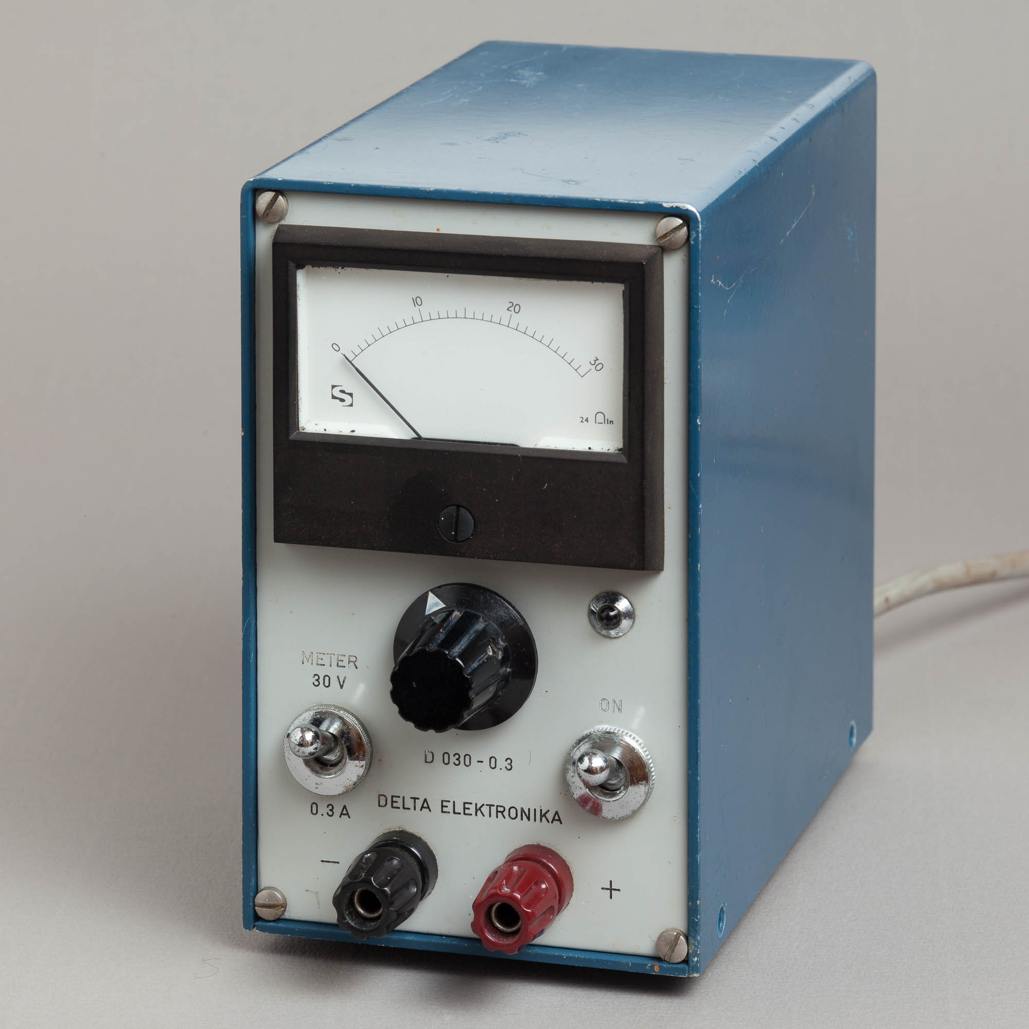

Even een voorbeeldje. Ik heb even de ruis gemeten van een mini Delta (D030-0.3) die nog op tafel stond:
http://www.miedema.dyndns.org/co/2016/delta/IMG_9008-Delta-D030-0,3_ruis-Fluke-8846A-onbelast-600pix.jpg
OK, een ruis van 50,6µV
Daarna alleen de 2nd measurement er bij gedrukt:
http://www.miedema.dyndns.org/co/2016/delta/IMG_9006-Delta%20D030-0,3_ruis-Fluke%208846A-2nd-meas-600pix.jpg
En nu meet ik 48,5mV. Bijna 1000x zo veel....
Nu zal het verschil bij jou kleiner zijn, omdat de te meten ruis groter was.
Maar ook als ik naar je scope plaatje kijk dan denk ik dat die ong. 60mVtt ruis een stuk lagere RMS waarde moet opleveren.
(Op de scope was de ruis van die Delta D030-0,3 van dit voorbeeld ong. 6...7mVtt)

De meting herhaald, maar nu met 2nd measure uitgeschakeld.
https://www.uploadarchief.net:443/files/download/20161127_104326_cleaned.jpg
Heel vreemd, bijna precies 1000x zo laag.
Ik vertrouwde deze meting niet, dus toen ben ik in de meting instellingen van mijn Rigol DS2102A gedoken. Die kan ook Vrms meten !!
Hieronder het resultaat
https://www.uploadarchief.net:443/files/download/noise%20delta%20sm6020-2.png
De Vrms geeft 18.5mV aan. Dat lijkt dus te kloppen met de waarde die ik met mijn Fluke vond met de 2nd measure aan. En ook veel realistischer kwa waarde.
Meting met de 8845A in het mV bereik lijkt mij dus niet te kloppen. Iemand die dit kan verklaren ???

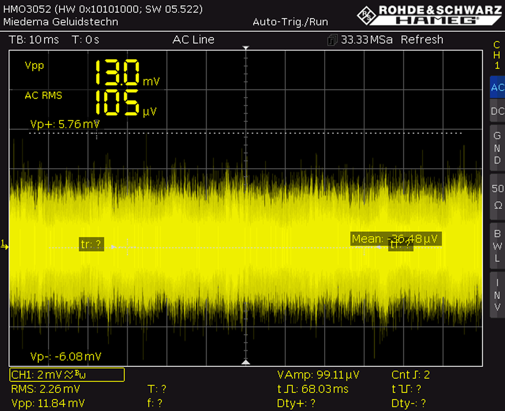

Ik heb de uitgangsruis van die D030-0.3 van het voorbeeld hierboven nog even geprobeerd met m'n Hameg te meten. Op de Fluke 8846A kwam ik toen uit op 50,6uV.
http://www.miedema.dyndns.org/co/2016/delta/Delta-D030-0,3-ruis-12V-0,2A-belast-600pix.png
De kleine getallen rond de golfvorm en onderin zijn de "Quick View" metingen. Die worden gedaan op de data op het scherm. Dus zodra je wat verandert aan filtering, smoothing etc veranderen die dus mee.... Bij nader inzien dus totaal onbetrouwbaar :-)
De grote cijfers rechts boven in zijn hardware voltmeters. Ik denk dat de data daarvoor rechtstreeks uit de AD converter komt. Wat je ook doet, zij blijven hetzelfde aangeven.
Met die 91µV klopt dat wel enigszins met de Fluke, als je bedenkt dat die (door dat de crest factor eigenlijk te hoog is) wel te weinig aan zal geven. Maar ook in het manual van mijn Hameg kon ik niets vinden over bij welke golfvormen die RMS meting nog wel of niet betrouwbaar is...
Omdat je het hebt over de Samplerate heb ik hetzelfde ook nog een keer gedaan op 33MSa:
http://www.miedema.dyndns.org/co/2016/delta/Delta-D030-0,3-ruis-12V0,2A-33MSa-600pix.png
Dat ziet er inderdaad heel anders uit. De Quick View metingen geven nu de dubbele piekwaarden. Maar de Hardware meters linksboven zijn minder veranderd. Mogelijk zijn ze nu nauwkeuriger omdat ze nu uit meer data konden berekenen.
Dat je 1000x zo weinig op je Fluke zit er (deels?) in dat je nu op het 100mV bereik meet, i.p.v. op het 10V bereik. Dus niet meer door een 40dB verzwakker, waardoor je eerst in de ruisvloer van de meter belandde.

Meteen even gekeken naar dezelfde uitgangsruis als hierboven met puntweergave.
http://www.miedema.dyndns.org/co/2016/delta/Delta-D030-0,3-ruis-belast-dots-600pix.png
Wat leuk is, is dat dan meteen de Gaussiaanse distributie in de ruis te zien is. Zodat de standaard deviatie (= de RMS waarde volgens de Matt Duff video van Blackdog) redelijk in te schatten is.
Maar... ook dat wijkt weer af van wat de voltmeters van de scoop aangeven :-( (Ik zou hier iets van 0,3mV schatten)
Verder is het hier wel uit duidelijk waarom op de digitale ruis veel hoger lijkt dan op een analoge scope. Als je goed kijkt dan zijn die puntjes all over the place.... De rode pijltjes bij de voltmeter geven aan dat er zelfs buiten beeld zijn. Op de analoge scope zijn dat uitschieters die je gewoon niet meer ziet, maar als je die ook met lijnen gaat verbinden, en dus zichtbaar maakt...
Het zijn natuurlijk de aller buitenste punten van de Gauss curve, en de vraag is of je ze wel wilt zien, en wat je nog wel/niet wilt meenemen om de top-top waarde te bepalen...

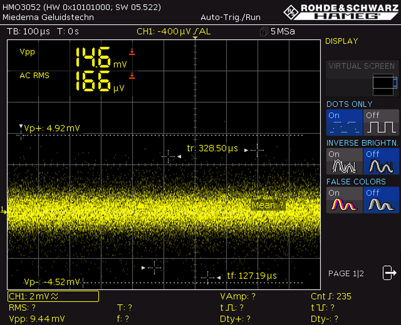

Hier een voorbeeld van mij.
Vorig jaar kwam ik op de Jutberg dit mini Delta voedinkje tegen:
http://www.miedema.dyndns.org/co/2016/delta/IMG_5368-Delta-D030-0,3-600pix.jpg
Een mooi broertje van de stroombron van flash2b :-) Ik weet niet precies hoe oud hij is, de schema’s zijn van juni 1966. In de manual wordt nog trots vermeld dat hij geheel met silicium transistoren is uitgevoerd :-)

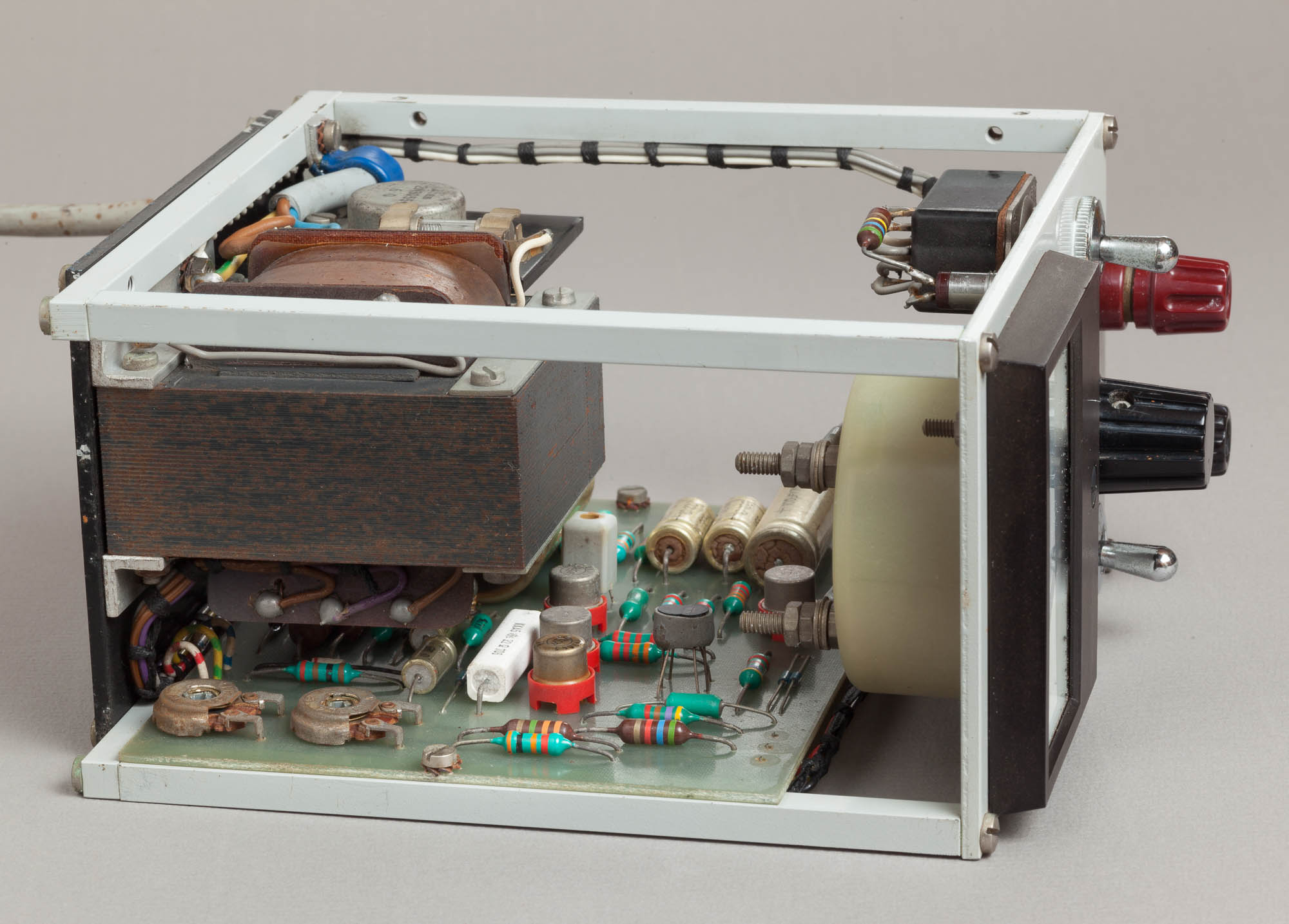

Van binnen zag hij er zo uit:
http://www.miedema.dyndns.org/co/2016/delta/IMG_5375-Delta%20D030-0,3_bovenaanzicht-600pix.jpg
Je kunt op de foto goed zien dat de rubber seals van de elco’s gebarsten zijn. Dat ziet er niet best uit...

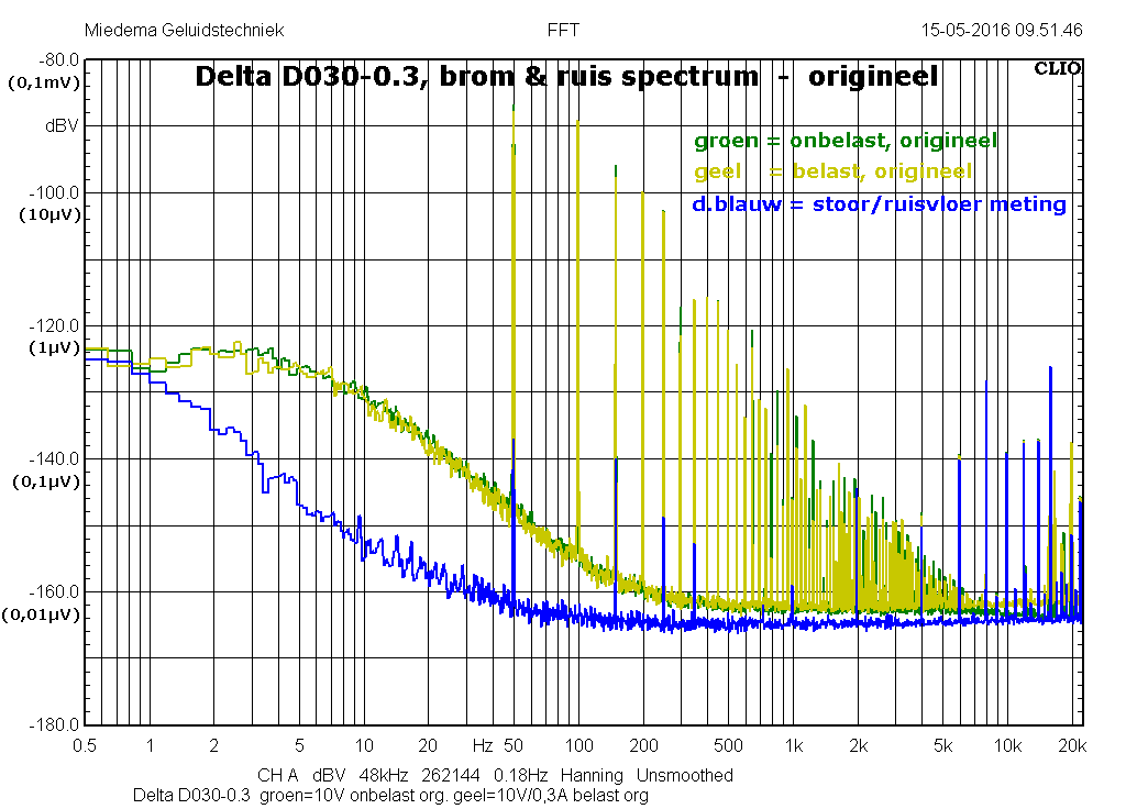

Toch heb ik er in deze conditie aan gemeten. En de resultaten waren prima!
Mooi dynamic load gedrag, en een lage ruisvloer:
http://www.miedema.dyndns.org/co/2016/delta/Delta-D030-0,3_brom-ruis-origineel-600pix.png
Maar ja, hoelang blijven die elco’s nog werken.... Toch maar besloten om ze allemaal te vervangen.
Achterliggende gedachte was dat ik dan zeker wist dat dit voedinkje weer lang mee gaat. En ingezet kan worden zonder bij na te denken, en zonder risico.
http://www.miedema.dyndns.org/co/2016/delta/IMG_5399-Delta-D030-0,3_nieuwe-elcos-600pix.jpg
Daarna natuurlijk weer gemeten. Die nieuwe elco’s zullen toch wel een verbetering gegeven hebben.
Het zijn tenslotte allemaal hele mooie (en dure) long-life types, 8000uur, 125°C...
http://www.miedema.dyndns.org/co/2016/delta/Delta-D030-0,3_brom-&-ruis-nieuw-600pix.png
Nou, eigenlijk niet.... Als je goed kijkt is de ruisvloer met de nieuwe elco’s zelfs net wat hoger....
Ik heb net die spectrum meting nog even over gedaan. De ruisvloer zit nu tussen de 2 vorige metingen in. Kennelijk worden die elco’s toch nog wat beter na een half jaartje inlopen :-)

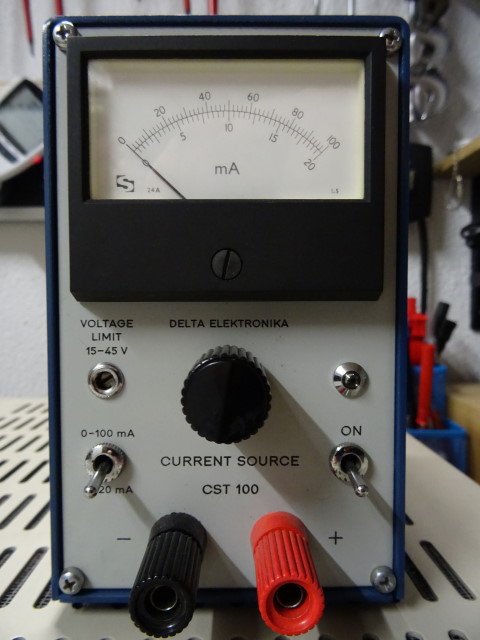

flash2b
Het broertje zie er zo uit:
https://www.uploadarchief.net/files/download/dsc01437_cleaned.jpg
Het is een Delta CST 100.
Omdat het een stroombron is, lijkt het me dat de beste manier om daaraan te meten is deze te belasten met een precisie weerstand dan verloop te loggen. In en uitschakel gedrag kan met de scope door over de weerstand te meten.
Of zijn er andere manieren ?
miedema
Ha flash2b,
Leuk om je Delta stroombron weer te zien. Zo naast elkaar is je stroombron een maatje moderner, met z'n Stockli knop en bussen. Ook al de Delta kruiskopboutjes.
Verder helemaal met je eens: stromen zijn lastig te bekijken. Dus omvormen met een weerstand naar een spanninkje.
Als je de stabiliteit wilt meten, zorg dat je weerstand niet warm wordt, anders meet je het verloop van je weerstand :-)
Maar dat zal een open deur voor je zijn....
