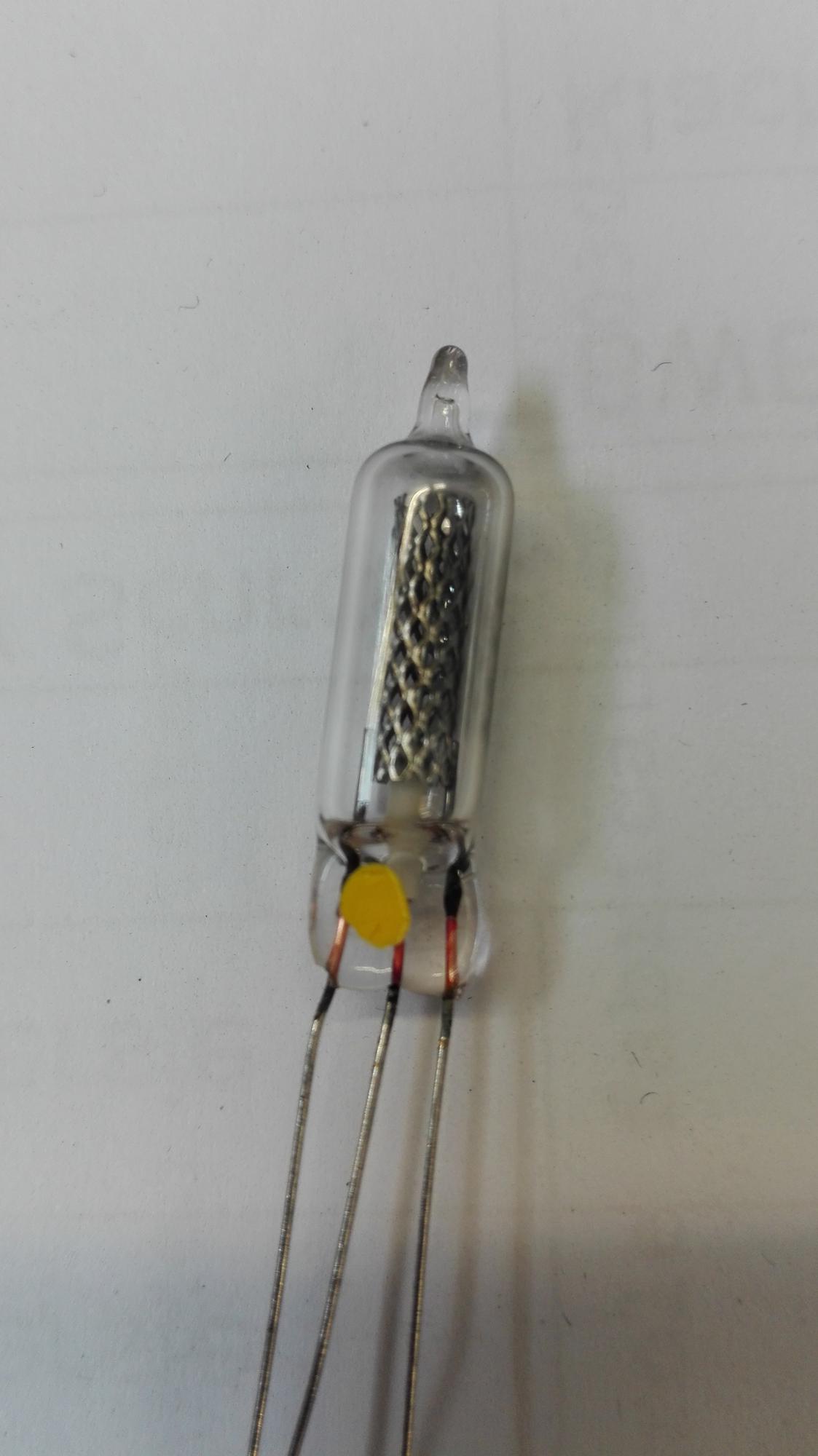

Bij het opruimen dit tegengekomen.
Het glaswerk is ongeveer 15mm hoog en 7mm diameter.
Het heeft drie aansluitingen.
De 2 buitenste zitten aan elkaar.
Wat zou het kunnen zijn ?
mel
Ziet eruit als een fotocel achtigs..
Maar ik denk dat Tidak Ada hier meer over kan zeggen,dat is een glasverzamelaar.. :)
Neonbuisje, zaten die dingen niet in Philicordae?
Dok
Hier even kijken? zit net zoiets in en daar wordt over een gasontladingscomponentje gesproken.
Misschien heb je er wat aan.

dat neonbuisje zat ook in philips scopes, had iets met de voeding van de beeldbuis te maken.
