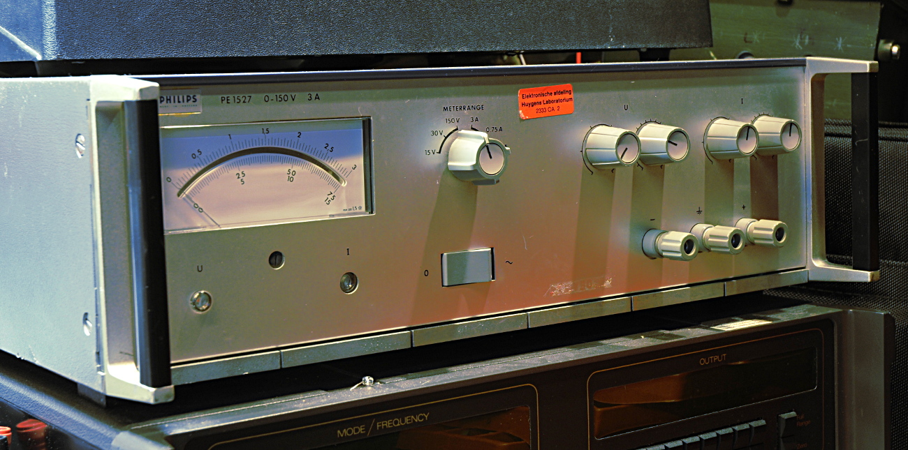

Nog een bakbeest is mijn nieuwe voeding. Ik had geen labvoeding boven 40V. Deze Flipsen PE-1527 gaat tot 150V en 0-3A. Het was wel even wat werk voor hij dat deed.
Meer over de reparatie incl video;
http://www.pa4tim.nl/?p=5982

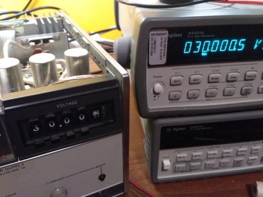

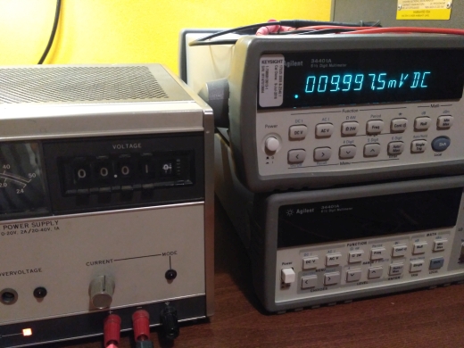

Vorige week heb ik een "nieuwe" HP 6114A precisie power supply aangeschaft.
Na een beetje prutsen het ding weer werkend gekregen en vandaag eens begonnen met de calibratie van de voltages.
Volgens mij heeft HP de weerstanden voor deze voedingen gehandpicked, pas boven de 20V is de afwijking groter dan 1mV
Bij 20V en hoger is de afwijking ongeveer 1.3mV

Dat is een zeer mooie voeding. Was deze niet ook onderdeel van de Harrison voeding serie?
Zeer mooie meetresultaten, nu weet je zeker dat wat je instelt er ook echt met goede nauwkeurigheid er weer uit komt.
Waar heb je de voeding vandaan, marktplaats?
Mooie meters ook die ernaast staan! 34401A en 34411A??

Raaf12 heeft gelijk, 2x 34401A.
Volgens mij is het inderdaad onderdeel van de Harrison serie.
De voeding komt van marktplaats ja.
Ik kon niet leven met de 1.5mV afwijking boven de 20V dus heb de betreffende 40K weerstand vervangen door 4x 10k 0.01% en een 3.3 Ohm weerstand in serie om exacter op 40K uit te komen.
Het resultaat is nu binnen 0.5mV.

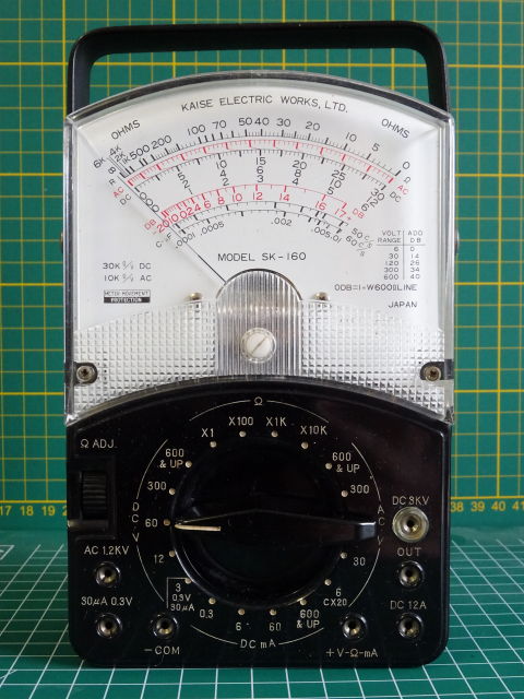

Een Kaise Electric Works SK-160 (Made in Japan) met een gevoeligheid van 30kΩ/V. Deze had drie fouten: een kapotte weerstand, defecte print baan en een losse soldering.

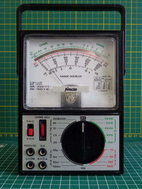

Een Alecto (Made in Korea) met een gevoeligheid van 25kΩ/V. Ik kan hHet model nummer niet achterhalen, maar vermoedelijk is TM-500. Hij is identiek aan de Micronta 22-204 en gemaakt door ARC.

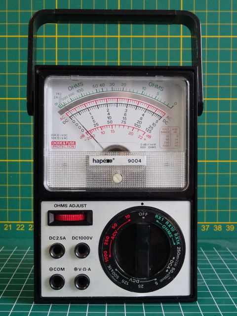

Een Hapé 9004 (Made in Korea) met een gevoeligheid van 25kΩ/V. Deze had een kapotte shunt van 1Ω. Hij is (bijna) indentiek aan de Micronta 22-201 en gemaakt door ARC..jpg)

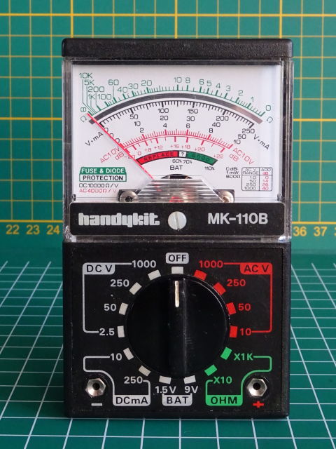

Een Handykit MK-110B (Made in Korea) met een gevoeligheid van 10kΩ/V. Hij is een klein, maar meet verrassend nauwkeurig._cleaned.jpg)

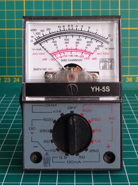

Een onbekende YH-5S (Made in China) met een gevoeligheid van 2kΩ/V. Hij is iets kleiner als de Handykit hierboven maar lang niet zo nauwkeurig._cleaned.jpg)

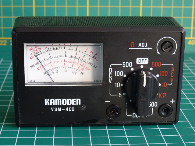

Een Kamoden VSM-400 (Made in Japan) gevoeligheid is niet gespecificeerd, moet ik nog zelf even bepalen. Deze is nog kleiner als de YH-5S en een horizontaal model. Hij bevat een echte standen schakelaar.

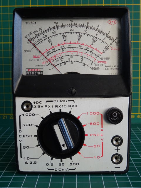

Een Yu Fong YF-6DX (Made in Taiwan) met een gevoeligheid van 2kΩ/V. Deze had batterij schade, maar dat is nu helemaal weer schoon en fris.
Als iemand het model nummer van de Alecto weet, dan hoor ik het graag.

Ik vind die kleine dwarse Kamoden wel grappig. Tenminste, hij lijkt klein (ongeveer 9x5 cm als jou mat 1cm vakjes heeft)
Wat is doet de range doubler bij de Alecto ? Ik zou verwachten dat hij dan hoger kan (10V range wordt dan 20V) maar bij de schakelaar staat /2 (dan verwacht ik dat de 10V range 5V is)
Ik heb ooit ook zo'n meter gehad, in de stand /2 wordt idd de 10V range 5V.

Een Alecto (Made in Korea) met een gevoeligheid van 25kΩ/V. Ik kan het model nummer niet achterhalen, maar vermoedelijk TM-500. Hij is identiek aan de Micronta 22-204 en gemaakt door ARC.
Ik heb precies de zelfde, alleen is die van Micronta. Was vroeger te koop bij Radio Schack en Tandy.
Alleen de aanduiding bij Ohm staat bij de Micronta in het zilver en bij de Alecto staat dat in het groen.
Die meter heb ik ook nog maar van micronta verkocht door tandy. Eind jaren 70 kado gekregen van sinterklaas. Werkt nog helemaal. Heeft mijn wilde knutsel tienertijd zonder schade overleeft.
Omdat dat een heel fijn metertje is gebruik ik hem af en toe nog steeds. Alleen zijn de meetpennen gesneuveld en vervangen door iets anders.
De mijne is overigens 20KΩ per volt DC
en 10KΩ per volt AC
Het OHM bereik is bij mij aangeduid in het groen.
Het mooie van deze meters is dat ze nooit een lege batterij hebben. Behalve voor de weerstandsmetingen dan.

Goed idee, en een groter huis! Het viel me op de foto's pas op dat de Alecto en Hapé (uit dezelfde fabriek) niet op nul staan als ze verticaal staan.

Aziaten van rond die tijd kom je wat vaker tweedehands tegen. De afmetingen van de Kamoden kloppen, net zo'n ukkie als mijn digitale Kamoden D-200 die ik al had.

Klopt als een bus.
@Lambiek
Van de Micronta 22-204 zijn verschillende versies gemaakt. Ik had al een merkloze versie. In die link toont Rubin zijn 22-204B en mijn Alecto is precies hetzelfde. De 22-204C die daar weer onder staat heeft wat meer beveiligingen zoals een zekering en varistor. Bij de 22-203C die ik ook gerepareerd heb, is een varistor defect en wacht op vervanging.
@Ex-fietser
Jij hebt waarschijnlijk het B of C model, en Lambiek het model zonder aanduiding of A model. Het probleem met lege batterijen is dat ze gaan lekken, en dat kom ik vaak tegen als ik ze tweedehands koop.

Een Alecto (Made in Korea) met een gevoeligheid van 25kΩ/V. Ik kan het model nummer niet achterhalen, maar vermoedelijk TM-500.Als iemand het model nummer van de Alecto weet, dan hoor ik het graag.
Het is inderdaad een TM-500. Ik heb er ook een liggen en de meter zelf vermeldt geen modelnummer maar de bijhehorende handleiding wel.
