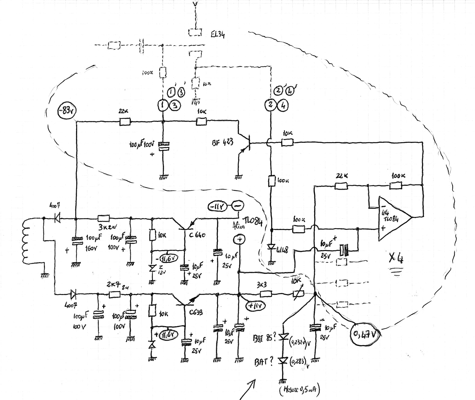

HI,
Ik had een vraag gesteld mbt jullie mening mbt het autobiasing systeem, wat primaLuna toepast.
Zie vraag:
https://www.circuitsonline.net/forum/view/143311
Ik stel de vraag hierbij opnieuw:
misschien kunnen de buizenspecialisten hier, hun raad/mening geven.

Hi redguuz,
Het is mij aan de hand van het schema nog niet helemaal duidelijk hoe de EL 34 op het goede punt wordt ingesteld.
Het schema is mij wel duidelijk ook al is het nogal rommelig getekend.
De trafo wordt 2x enkel fasig gelijk gericht.
De bovenste 4007 maakt de negatieve spanning en die gaat via een 22K werstand, 100uF afvlak elco en dan 100K naar het stuurrooster.
Dit moet dus vier keer zo worden uitgevoerd en niet zoasl in dit schema getekend staat anders worden nog alle voer de buizne tegelijk gerelelt en heb je geen winst, zelf verlies! :-)
Alles binnen de stippellijn moet je dus 4x bouwen!
Aan de collector van de BC640 staat ongeveer -71V de 12V Zener daar maaktongeveer -12V en daar wordt de basis van de BC640 uit gevoed,
dit geeft een spanning van ongeveer -11,4V aan de collecter van de BC640 waar ondermeer de -aansluiting van de opamp uit gevoed wordt.
De BC639 schakeling doet eigenlijk het zelfde voor de ongeveer +11,4V welke ondermeer de +aansluiting van de opamp voed.
De 3K3 en de 10K trimpot injecteren een stroom door de twee in serie geschakelde dioden, aan de spanning te zien die in het schema vermeld staan,
zouden dit Schottky dioden zijn.
Deze schakeling maakt een referentie spanning voor de vier opamps die de DC stuurrooster spanning gaan regelen.
De spanning die gebruikt wordt voor de autobias komt volgens dit schema vanaf een 10Ω weerstand in de kathode van de EL34.
Als ik naar de gemiddele instelling kijk van een EL34 dan is daar de 95ma Annode stroom voor nodig en daar komt dan 20 a 25mA van het schermrooster stroom nog bij, dat wordt dan totaal 120mA, bij 10Ω geeft dat dus +1,2V.
Maar de +ingang van de opamp heeft een 1N4148 naar massa, dus de spanning op die ingang kan niet hoger worden dan die 0,6V drempel van deze diode...
Dus hoe kan de regeling gaan werken met dit schema, waarschijnlijk fout overgetekend...

Ik heb al eerder gezegd dat zo'n regeling geen kwaad kan.
Ik heb ook gezegd dat hij overbodig was, maar dat ging toen nog over buizen met een kathodeweerstand; die zijn inderdaad tamelijk goed 'auto-bias'.
Een buis met de kathode 'hard' aan massa en een (instelbaar) vast negatief op het rooster kan door veroudering wel weglopen. Met gewone buizen is dat een kwestie van eerst na een paar maanden eens kijken, en later misschien nog eens om het half jaar, of om het jaar. Moderne, mogelijk slechter geproduceerde buizen verouderen misschien sneller of ongelijkmatiger; daarmee heb ik geen ervaring.
Mijn buizenversterker heb ik sinds 1985 nooit meer hoeven naregelen, en hetzelfde geldt voor mijn met buizen uitgeruste hoogfrequent eindtrappen. Het hoeft dus geen probleem te zijn.
Dat de schakeling van Van der Veen vervorming zou verminderen is natuurlijk verkoop-kletsica van de ergste soort. Hij stelt eerst opzettelijk de bias verkeerd in, meet dan vervorming, en zegt dan 'met mijn schakeling heb je minder vervorming'. Ja, zo kan ik het ook.
De vervorming is natuurlijk precies hetzelfde als wanneer je de bias gewoon met de hand correct instelt. Het is immers nog steeds dezelfde eindtrap, hetzelfde ingesteld.
Maar, nogmaals, het idee zelf kan geen kwaad. Wel apart per buis dan, zoals @blackdog al zegt. Je moet nog wel even uitzoeken hoe het schema nu precies geweest is.
