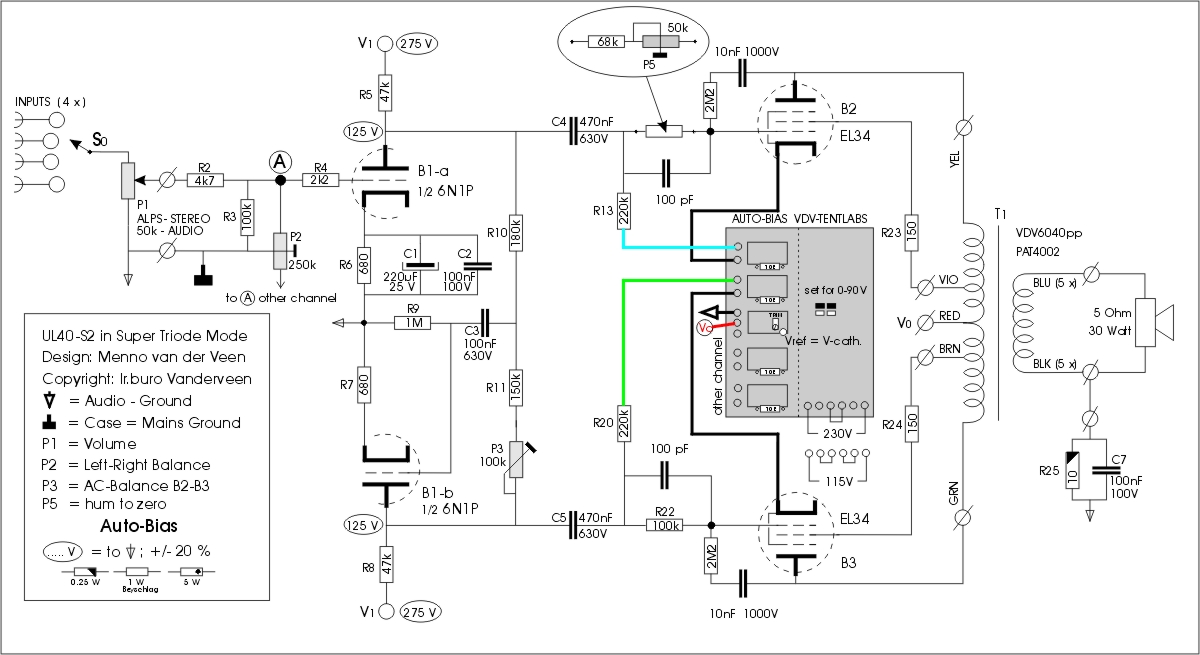

Misschien hierbij nog een interessante toevoeging op mijn eigen vraag.
Ik bedacht me later dat ik nog wat buizendesignboeken van Elektuur had (Rainer zur Linde en Menno van der Veen), die ik nog eens doorgelezen heb.
Na wat googlen zie ik nu dat Menno van Veen later ook een Autobiasing systeem voor buizenversterkers heeft ontworpen wat ook commercieel op de markt is (Tentlabs).
(Het primaLuna systeem lijkt er erg op).
Voor info zie de website van Menno van der Veen Consulting en het systeem van Tentlabs:
https://mennovanderveen.nl/cms/index.php/nl/producten/valve-electronic…
http://www.tentlabs.com/Components/Tubeamp/page24/page24.html
https://www.mennovanderveen.nl/cms/images/onderzoek-ontwikkeling/publi…
Het heeft blijkbaar wel degelijk toegevoegde waarde t.o.v. de conventionele gemeenschappelijke, ontkoppelde kathode weerstand of de noodzaak tot halfjaarlijks manual biasing.

HI Blackdog, Maarten Bakker,
Bedankt voor jullie reatie.
Zijn er nog opmerkingen mbt het AutoBias ontwerp van Menno van der Veen (fig.1) cq dat van PrimaLuna (Fig.2)?.
Ik was benieuwd naar jullie mening (het is hier toch een forum over circuits).
Ik denk dat juist de toepassing van transistors /Ic's (die in de 50-60er jaren nog vrij primitief waren), dit soort selfbiasing schakelingen nu mogelijk maakte.
Er wordt niet alleen geclaimd dat de rusttstroom veel minder wegloopt, maar ook dat de vervorming veel minder wordt, omdat de versterker zich meer optimaal instelt (bv het grootste deel van de tijd in Classe A) bij lage tot middelmatige volumes.
Ik moet zeggen dat die primaLuna versterker veel mooier klinkt vergeleken met een goede Solid State (Yamaha M2, wat toch een volledig symmetrisch DC ontwerp is).
Er moet dus iets waar zijn van die claims.
Hi redguuz,
Het is mij aan de hand van het schema nog niet helemaal duidelijk hoe de EL 34 op het goede punt wordt ingesteld.
Het schema is mij wel duidelijk ook al is het nogal rommelig getekend.
De trafo wordt 2x enkel fasig gelijk gericht.
De bovenste 4007 maakt de negatieve spanning en die gaat via een 22K werstand, 100uF afvlak elco en dan 100K naar het stuurrooster.
Dit moet dus vier keer zo worden uitgevoerd en niet zoasl in dit schema getekend staat anders worden nog alle voer de buizne tegelijk gerelelt en heb je geen winst, zelf verlies!
Alles binnen de stippellijn moet je dus 4x bouwen!
Aan de collector van de BC640 staat ongeveer -71V de 12V Zener daar maaktongeveer -12V en daar wordt de basis van de BC640 uit gevoed,
dit geeft een spanning van ongeveer -11,4V aan de collecter van de BC640 waar ondermeer de -aansluiting van de opamp uit gevoed wordt.
De BC639 schakeling doet eigenlijk het zelfde voor de ongeveer +11,4V welke ondermeer de +aansluiting van de opamp voed.
De 3K3 en de 10K trimpot injecteren een stroom door de twee in serie geschakelde dioden, aan de spanning te zien die in het schema vermeld staan,
zouden dit Schottky dioden zijn.
Deze schakeling maakt een referentie spanning voor de vier opamps die de DC stuurrooster spanning gaan regelen.
De spanning die gebruikt wordt voor de autobias komt volgens dit schema vanaf een 10Ω weerstand in de kathode van de EL34.
Als ik naar de gemiddele instelling kijk van een EL34 dan is daar de 95ma Annode stroom voor nodig en daar komt dan 20 a 25mA van het schermrooster stroom nog bij, dat wordt dan totaal 120mA, bij 10Ω geeft dat dus +1,2V.
Maar de +ingang van de opamp heeft een 1N4148 naar massa, dus de spanning op die ingang kan niet hoger worden dan die 0,6V drempel van deze diode...
Dus hoe kan de regeling gaan werken met dit schema, waarschijnlijk fout overgetekend...

Ik heb al eerder gezegd dat zo'n regeling geen kwaad kan.
Ik heb ook gezegd dat hij overbodig was, maar dat ging toen nog over buizen met een kathodeweerstand; die zijn inderdaad tamelijk goed 'auto-bias'.
Een buis met de kathode 'hard' aan massa en een (instelbaar) vast negatief op het rooster kan door veroudering wel weglopen. Met gewone buizen is dat een kwestie van eerst na een paar maanden eens kijken, en later misschien nog eens om het half jaar, of om het jaar. Moderne, mogelijk slechter geproduceerde buizen verouderen misschien sneller of ongelijkmatiger; daarmee heb ik geen ervaring.
Mijn buizenversterker heb ik sinds 1985 nooit meer hoeven naregelen, en hetzelfde geldt voor mijn met buizen uitgeruste hoogfrequent eindtrappen. Het hoeft dus geen probleem te zijn.
Dat de schakeling van Van der Veen vervorming zou verminderen is natuurlijk verkoop-kletsica van de ergste soort. Hij stelt eerst opzettelijk de bias verkeerd in, meet dan vervorming, en zegt dan 'met mijn schakeling heb je minder vervorming'. Ja, zo kan ik het ook.
De vervorming is natuurlijk precies hetzelfde als wanneer je de bias gewoon met de hand correct instelt. Het is immers nog steeds dezelfde eindtrap, hetzelfde ingesteld.
Maar, nogmaals, het idee zelf kan geen kwaad. Wel apart per buis dan, zoals @blackdog al zegt. Je moet nog wel even uitzoeken hoe het schema nu precies geweest is.
Hartelijk Dank voor deze explikatie!
Overigens is in het schema van de PrimaLuna Prologue autobias (wat ik van het Internet heb geplukt) al aangegeven , dat de schakeling (binnen de stippellijn, 4X aanwezig is (staat onder het TL084 IC, een 4-voudige OpAmp).
(Dit hadden jullie even over het hoofd gezien).
Dit blijkt overigens ook uit de layout van het printplaatje (de TL084 is zelf een 4-voudige OpAmp met JFET ingangen, de 4-voudige stuurschakeling voor de 4 KT88 ("KinkLess") Tetroden is duidelijk te zien).
Ik had begrepen, uit een eerdere thread op dit Forum
(zie https://www.circuitsonline.net/forum/view/119804#highlight=primaluna )
dat de autobias schakeling afregelt op een ruststroom van zo'n 38.9-39.1 mA voor de KT88 variant (PrimaLuna Prologue 2), 389-391 mV over de 10 Ohm kathodeweerstand.
Dit is min of meer conform de KT88 specs (Ultralinear, fixed bias).
Het voordeel van deze schakeling is, blijkbaar dat continu kleine verschillen/veranderingen tussen de eindbuizen worden weggeregeld (het is natuurlijk geen soelaas voor de situatie waarin een buis dramatisch kapot gaat (sluiting of zo), maar het is wel veel beter dan een klok die twee keer op een dag precies op tijd loopt.
Het is mij echter nog niet duidelijk of die bias nu meeloopt met het volume waarop de versterker speelt (maw staat hij als hij heel weinig vermogen moet leveren (mWatts) significant anders ingesteld dan wanneer hij continu heel hard speelt (zeg 30 Watts)?
Dat is nl wat van der Veen claimt (ipv afregeling op een 1 vast punt past de instelling zich continu (met een trage tijdsconstante) aan, waardoor de versterker geoptimaliseerd wordt voor de "Duty" waarop hij dan speelt!
Dit zou dan tot veel lagere vervormingen leiden bij geringe volumes (dan staat hij waarschijnlijk in Classe A) terwijl hij bij hogere volumes waarschijnlijk in Classe AB staat?
Overigens is het van der Veen AutoBias systeem niet identiek aan dat van PrimaLuna (maar is wel op hetzelfde principe gebaseerd imo).
Ik weet niet of van der Veen het consultancywerk heeft gedaan (PrimaLuna is n.l. een Nederlands ontwerp / product, dat in China gemaakt wordt, onder strikte kwaliteitscontrole van de ontwerper DUROB BV.
Deze serie PrimaLuna versterkers wordt al meer dan 10 jaar gefabriceerd en heeft een goede naam, ook in de USA.
Zoals gezegd, speelt hij veel mooier (opener, diepere soundstage) dan een Yamaha M2 solid state, eindtrap wat ook een klasseversterker was, destijds.
