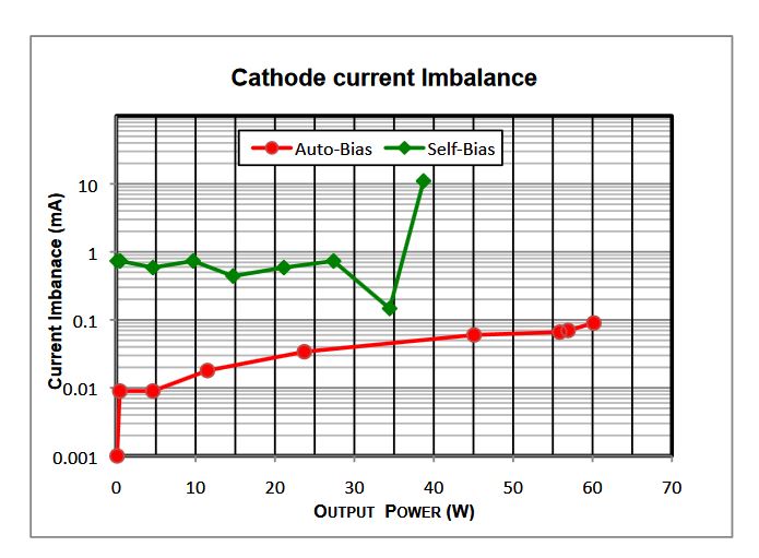

Misschien hierbij nog een interessante toevoeging op mijn eigen vraag.
Ik bedacht me later dat ik nog wat buizendesignboeken van Elektuur had (Rainer zur Linde en Menno van der Veen), die ik nog eens doorgelezen heb.
Na wat googlen zie ik nu dat Menno van Veen later ook een Autobiasing systeem voor buizenversterkers heeft ontworpen wat ook commercieel op de markt is (Tentlabs).
(Het primaLuna systeem lijkt er erg op).
Voor info zie de website van Menno van der Veen Consulting en het systeem van Tentlabs:
https://mennovanderveen.nl/cms/index.php/nl/producten/valve-electronic…
http://www.tentlabs.com/Components/Tubeamp/page24/page24.html
https://www.mennovanderveen.nl/cms/images/onderzoek-ontwikkeling/publi…
Het heeft blijkbaar wel degelijk toegevoegde waarde t.o.v. de conventionele gemeenschappelijke, ontkoppelde kathode weerstand of de noodzaak tot halfjaarlijks manual biasing.

Ik denk dat juist de toepassing van transistors /Ic's (die in de 50-60er jaren nog vrij primitief waren), dit soort selfbiasing schakelingen nu mogelijk maakte.
Er wordt niet alleen geclaimd dat de rusttstroom veel minder wegloopt, maar ook dat de vervorming veel minder wordt, omdat de versterker zich meer optimaal instelt (bv het grootste deel van de tijd in Classe A) bij lage tot middelmatige volumes.
Ik moet zeggen dat die primaLuna versterker veel mooier klinkt vergeleken met een goede Solid State (Yamaha M2, wat toch een volledig symmetrisch DC ontwerp is).
Er moet dus iets waar zijn van die claims.

Het voordeel van deze schakeling is, blijkbaar dat continu kleine verschillen/veranderingen tussen de eindbuizen worden weggeregeld (het is natuurlijk geen soelaas voor de situatie waarin een buis dramatisch kapot gaat (sluiting of zo), maar het is wel veel beter dan een klok die twee keer op een dag precies op tijd loopt.
Het is mij echter nog niet duidelijk of die bias nu meeloopt met het volume waarop de versterker speelt (maw staat hij als hij heel weinig vermogen moet leveren (mWatts) significant anders ingesteld dan wanneer hij continu heel hard speelt (zeg 30 Watts)?
Dat is nl wat van der Veen claimt (ipv afregeling op een 1 vast punt past de instelling zich continu (met een trage tijdsconstante) aan, waardoor de versterker geoptimaliseerd wordt voor de "Duty" waarop hij dan speelt!
Dit zou dan tot veel lagere vervormingen leiden bij geringe volumes (dan staat hij waarschijnlijk in Classe A) terwijl hij bij hogere volumes waarschijnlijk in Classe AB staat?
Overigens is het van der Veen AutoBias systeem niet identiek aan dat van PrimaLuna (maar is wel op hetzelfde principe gebaseerd imo).
