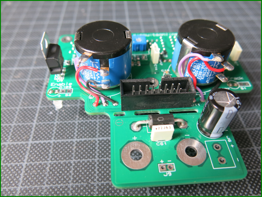

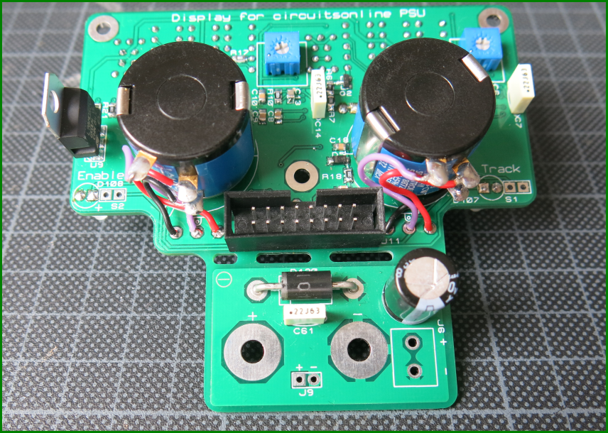

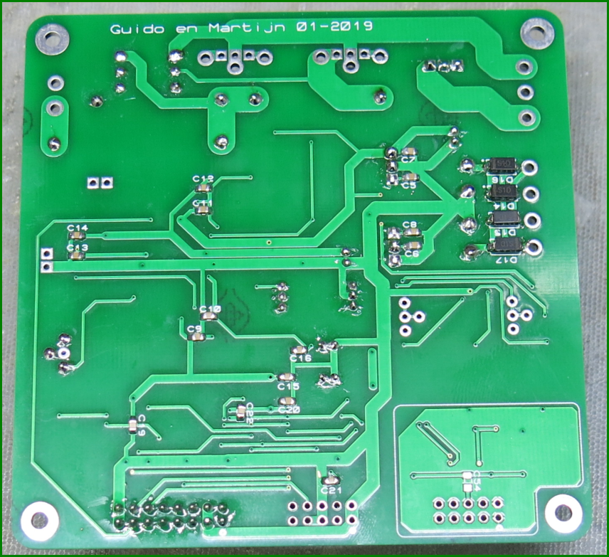

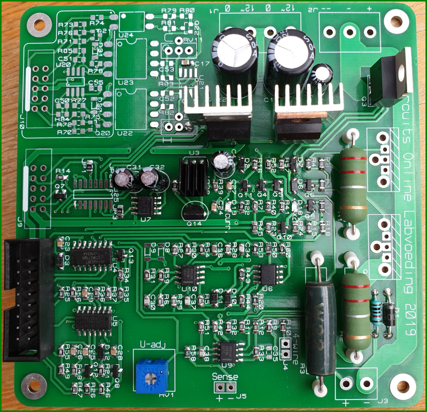

Eerder had ik had al aan gegeven, dat ik weinig plezier bleefde aan het bouwen van de display print, maar de hoofdprint vond ik nog erger.
Ik ben een stevige doorwerker, maar dit printje zoals je het nu hieronder in de foto's kan zien, zit 6 uur werk in!
Het eerste deel van de componenten zit er op.
Ik heb besloten er geen dual unit van te maken,
er ligt hier namelijk een plan voor een kleine opamp voeding (+-25V, 200mA) van een laag vermogen zodat dit in een kleine behuizing past.
Maar dit is de bovenzijde, maar nog niet uitgebreid gecheckt en schoongemaakt.
En naturlijk de onderzijde, ook deze is nog niet ontdaan van alle soldeerresten.
Op de tweede foto is te zien, dat de TL431 een klein koelplaatje heeft gekregen,
dit zorgt er voor dat de opstartdrift wat lager wordt.
Voor de meeste totaal onintressant, ik heb zat van dit soort koelvinnetjes liggen en het was een snelle hack.
Laters naturulijk meer.

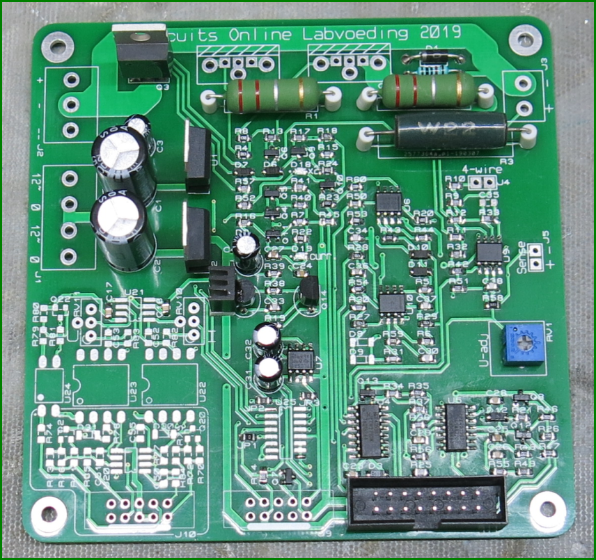

Klopt, het is nogal een klus.
Lijkt wel op de lol van een Airfix bouwpakketje.
Wat niet helpt is de schijnbaar willekeurige nummering van vooral de weerstanden. Gevolg is veel zoekwerk.
Plaatsing in de layout is goed, voldoende ruimte om de componenten met de hand te solderen. Ik heb eerst, op component zijde, de IC's, dan de andere halfgeleiders, dan weerstanden en dan condensatoren, vervolgens de onderzijde gedaan.
Tussendoor 1x cleaning met ipa.
Voor TH heb ik een aantal afwijkende componenten gepland.
De meeste weerstanden van de zelfde waarde hebben een oplopend nummer. R34 tot en met 51 zijn 22k.
Het makkelijkst is te beginnen met de waardes waar er de meesten van zijn, dat sluit al meteen een hele hoop plaatsen uit waar je niet meer naar hoeft te kijken.
Als je er twee bouwt, bestuk ze dan tegelijk. Wat je voor A bij elkaar hebt gezocht kun je er bij B ook meteen op zetten.

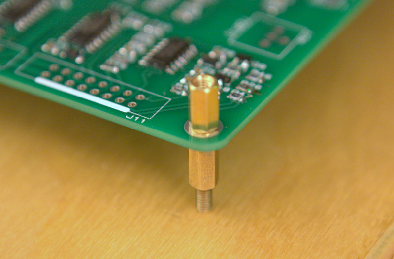

Ik zet zelf mijn print vast met acht afstandsbusjes zodat ik het ding kan draaien zoals ik wil.
Mijn bouwtijd voor twee hoofdprinten zal een uur of zes zijn, compleet. Maar dat is niet helemaal eerlijk, want ik weet grofweg wat waar zit, dus ik hoef wat minder te zoeken.
Wat zoeken betreft, ik heb de laatste printen opgebouwd met de DIY-BOM in de eerste post, en dat gaat best rap.
De opvolgende weerstandsnummers zitten geografisch nogal verspreid...
Ik heb een lijstje C's kant 1 en kant 2.

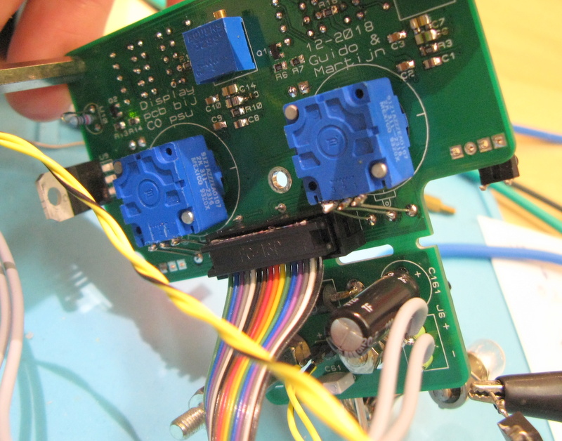

Hi Sine,
Ik raak een beetje in de war van de U en I potmeter aansluitingen.
Bij 10 turn potmeters is bij bijna alle die ik hier heb het volgende standaard:
1 = Is onderzijde potmeter (helemaal linksom)
2 = Loper
3 = Is bovenzijde potmeter (helemaal rechtsom)
Kan je wat uitleg hierover geven?
Op de print staan ook geen nummers waar wat in komt vande potmeters, maar na wat uitzoeken zitten ze nu aangesloten en ik hoop goed

Hi Sine,
Even Apeldoorn bellen...
Misschien een opmerking in de bouwhandleiding en/of schema
Op deze manier had ik het geïnterpreteerd...
En zou het dit moeten zijn.
Ik moest even 2x kijken, want je kleuren zijn nou wat vreemd (als in, die waren bij de 'foute' aansluiting aan de print zijde logisch)
Maar inderdaad, foto 2 is correct.
Als je de potmeter naar links had gedraaid en even de ohmmeter erop had gezet was het duidelijk wat de hete en de kouwe kant was.
Hi Aart,
Dacht je nu echt dat ik dit niet weet...
De onduidelijkheid bestaat uit dat de potmeternummers niet overeen komen bij een 10 slagen type en het ook zo kan zijn geweest (niet uitgezocht) dat de boven en onderzijde omgewisseld zouden moeten zitten.
Dit hangt van de schakeling opbouw af.
De gemeenschappelijk was direct al duidelijk en ook de loper aansluiting na even de baantjes hebben gevolgt.
Dan hou je nog steeds onzekerheid over.
Ik kijk nooit naar nummmers maar meet eerst de pot door waar de loper staat linksom gedraaid. Vervolgens check ik de print waar de koude kant zit. Het zal wel ervaring zijn dat ik niet op nummmers en kleurencode's vertrouw. Alles gaat hier eerst door de eigen brainbox voor montage. In God we trust, the rest we monitor

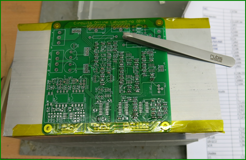

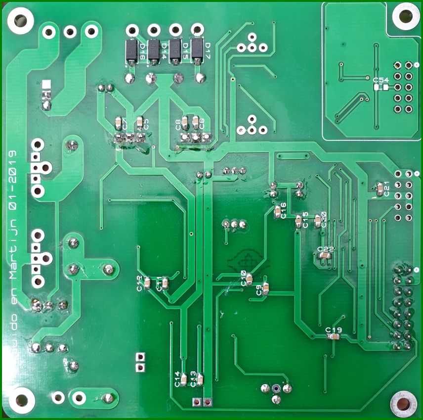

Nog wat plaatjes, nu gemaakt met mijn nieuwe telefoon, de Note-9.
Het zijn High-Res plaatjes, dus klikbaar.
Het is bij deze plaatjes goed zichtbaar dan de print nog een beetje gereinigt moet worden.
Wat betreft de kwaliteit, ik ben zeer te spreken over de foto's van deze camera.
De twee hier zijn niet optimaal belicht en ook niet gecorrigeert, ze zijn met de grauwe lucht van het moment buiten gemaakt.
Door de glimmende vlakken wordt de belichtting altijd wat moeilijker, zoals de koelvinnen op de stabalisatoren.
