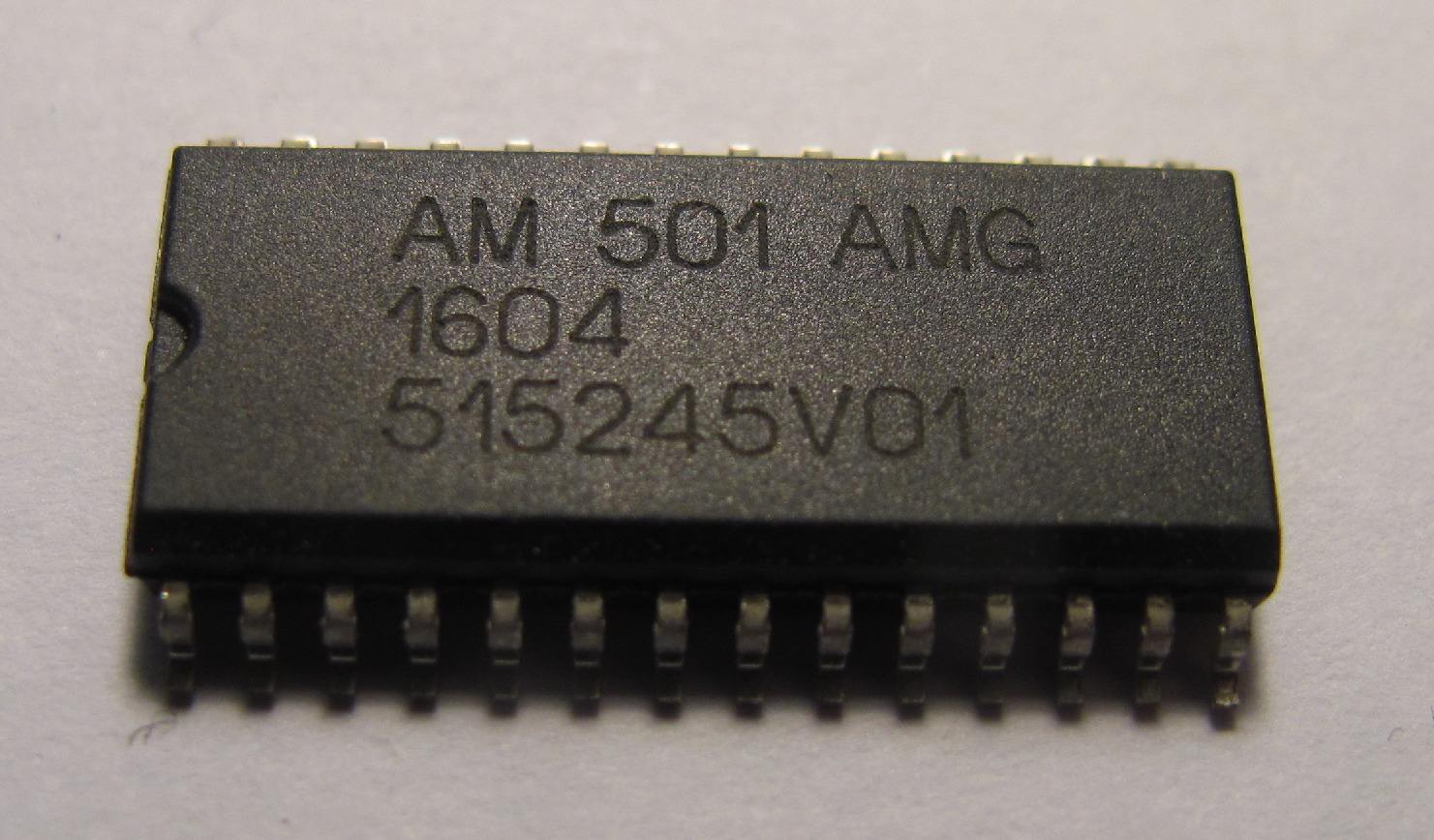

Misschien iets van een DRAM?
[Bericht gewijzigd door henri62 op 14 mei 2020 23:25:52 (21%)]
RAM heeft meestal andere nummers.
Een mogelijke fabrikant: http://www.amg-t.com/
Alleen die zitten meer in de memmen (correct meervoud is eigenlijk mems, maar kom op zeg...)
[Bericht gewijzigd door maartenbakker op 14 mei 2020 23:44:05 (56%)]
Ik herken 51 wel als een voorvoegsel voor DRAM. Maar dan uit de commodore 64 tijd. een veel recenter datasheet
mwah! in dit datasheet(blz34) staat dat de marking code 72C hoort te zijn zoals hier te zien. Het was de eerste die ik probeerde, dus misschien is het datasheet van de andere net zo duidelijk (met dezelfde marking.).

Ik deed het onderste nummer af als iets 'in house' maar het kan inderdaad gewoon het typenummer zijn.
Ik zie nu het "245" deel in het typenummer. Dat wordt vaak gebruikt als: "heeft een 8bit parallelle poort".
Laatst posttte iemand ergens (niet hier volgens mij) een plaatje van een zwik heel raar langerekte chips. Mijn instinct zei me: Dat zullen wel "bus buffers" zijn ('245) en dan de 32-bit variant: vier keer zoveel bitjes. En zowaar de 32 en de 245 kwamen alletwee duidelijk terug in het typenummer.... wat "515" dan als voorvoegsel zou moeten betekenen: ik weet het niet.
Het is trouwens een SOJ-28 behuizing. Werden ook veel voor high speed SRAMS gebruikt (als cache).

Ah, SOJ, ja! (precies onder deze hoek is het slecht te zien dat ie SOJ is). RAMchips in die behuizing zijn wel gebruikelijk ja. Als ik op SOJ28 en SRAM google dan vind ik direct de IS61LV256AL 32kx8 SRAM chip. Die 61 versus hier de 51 blijft in mijn ogen hinten naar "ram". En als ik op dram soj28 google... dan vind ik onderandere: HM514800AJ7: de 51 wordt wel gebruikt als voorvoegsel voor DRAM. Vaak staat er dan achter hoeveel kbit of mbit hij bevat (een macht van 2 dus) en de databus breedte, ook een macht van 2. Maar die zie ik dan niet duidelijk in het "245" deel....

Ik denk eerlijk gezegd dat het ook wel eens een ASIC zou kunnen zijn.
Misschien dat 1604 de datum is (2016 april) en de onderste regel de klant zijn identificatie code met V01 als versie 1?
En bovenste regel de ASIC core/technologie/fabrikant of zo?
Kwam in automotive en telecom devices nogal eens voor.
@fatbeard: Enig idee waar dat ding vandaan komt?
Is inderdaad een SOJ28 behuizing, hàd ik erbij kunnen zeggen. Sorry.
Maar voor hetzelfde geld is het d'een-of-andere controller, of nog iets anders exotisch/custom...

Ik las die 1604 idd ook als productiedatum. Maar kan dat wel? Heb je dat "verrassingspakket" niet al veel langer? (Ik gok maar wat: Ik zou niet binnen 4 jaar al beslissen: al die tijd niets mee gedaan nu moet het maar eens weg. Daar heb /ik/ veel meer tijd voor nodig).
't Is meer zoiets als: ik heb in die 2 jaar niet kunnen achterhalen wat het is, laat staan wat ik er mee kan (los van de vraag óf ik er ook nog iets mee ga doen).
