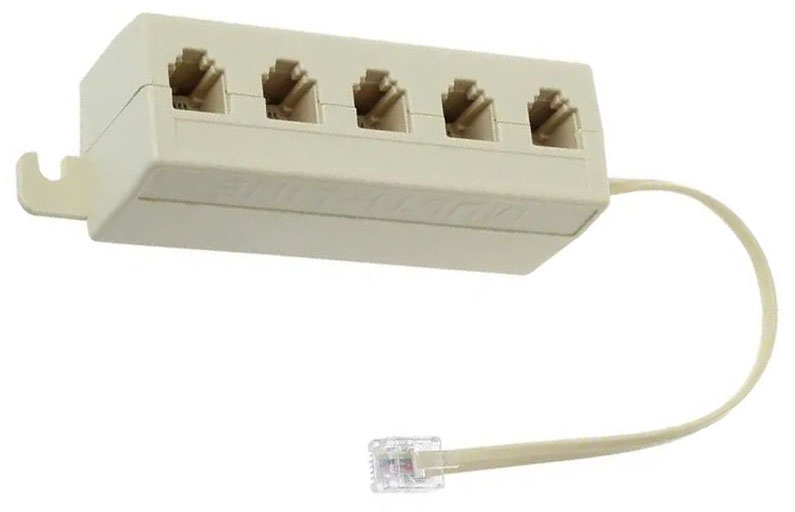

De P1 poort is een optocoupler uitgang. Met een 50 cm snoertje aan je RJ11 plugje moet je moet echt een 1k pullup gebruiken anders is je flank helemaal naar de knoppen en hou je niks over. Het signaal moet je inderdaad precies 1x inverteren om naar de UART pin van bijvoorbeeld een RPI te sturen.
Een week of 4 geleden nog een breadbordje gemaakt met wat spul erop.
Achter je inverter torretje zou je meerdere aftakkingen kunnen maken.
Tenzij 1 apparaat juist geen inverted signaal moet hebben

Dat schema is dat ook bruikbaar om bv een P1 kabel en een P1 bluetooth dongle aan te verbinden ?
Dan vraag twee, waarom wordt de 4009N niet via pinnen 1 en 6 uit d P1 poort gevoed ?
Dan vraag 3, moet één van de apparaten van een usb-voeding van 5 Volt voorzien worden om ze te laten werken ?
Mijn dongle wordt nl nu gevoed vanuit de P1 poort, maar kan de kabel naar de pc er nu niet op aansluiten, één van beide werkt dan niet en beide moeten voorzien zijn van spanning.
Generaal:
P1 kabel en bleutooth dongle geen idee weet niet hoe deze werkt.
Als deze een harde 5V geeft op de poot 5 van de master kan het wel
De voeding komt niet uit de P1 poort omdat, ik geen 6 aderige kabel heb.
De voeding komt uit de master wat een Raspberry Pi is dus energie genoeg.
Vraag 3 ja of je moet de 5V op de slave aanluiten. en de 5V en en de GND van de P1 pport gaan gebruiken

Hallo allen,
Heb een niewe splitter gemaakt met USB aansluiting.
Willen jullie kijken of er nog wat fout zit?
De slave is bewust gekruist
Waarom die opto coupler in de slave ?
Want de USB is niet optisch geisoleerd.
En waarom kruis je de kabels ?
[Bericht gewijzigd door bprosman op zaterdag 22 mei 2021 20:47:35 (17%)
Als je als slave geen 5V nodig hebt, is het galvanisch gescheiden.
Het heeft me al 2 4009 ic's gekost.
En die kruising tja,
Bij de P1 is pin 2 =voeding 3 massa en 5 data en toch moet ik de aders kruisen????????
Heb al een splitter zonder opto werkend.
En als de bedrading gekruist is werkt alles ook door elkaar heen.
Misschien Chinese RJ12 chassisdelen ik weet het echt niet meer.
bprosman jij hebt geen problemen? aangezien jouw splitter op mijn ontwerp is gebasseerd?
[Bericht gewijzigd door knutsel10 op zaterdag 22 mei 2021 20:59:12 (10%)
Als de slave geen 5V nodig heeft zet ik de jumper niet. Voor zover ik weet is Pin 1 de +5V op een RJ12, in mijn geval haal ik de +5V uit de slimme meter. De RPi hangt via een USB-RS232 kabel aan de splitter, alleen de massa gekoppeld (J4).
Draait nu een paar weken, zelfs een weekje gedraaid met kabels van 7.5 meter. De "master" hangt bij mij aan een Toon interface ook via RJ12 maar de voedingsjumper niet gezet.
