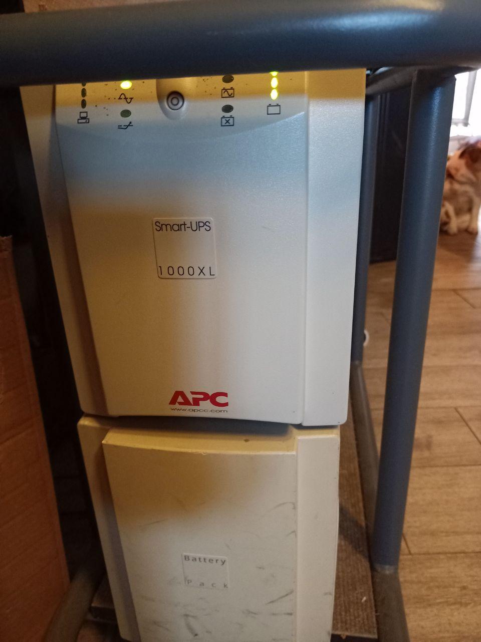

1 UPS eruit gesloopt, en onze kleine diepvriezer die zo de hele nacht pulsen veroorzaakte eruit gegooit.
wat bekabeling herdaan:
de voedingskabel van zekeringkast naar UPS2 zit nu aangesloten op mijn eerste UPS waardoor ik de 2de eruit kon halen en de kabels doorverbinden.
ik heb dan de batterijen van de 2 samen gevoegd op 1 UPS. die zou nu dus dubbel zolang moeten volhouden (hopelijk). ga nog batterijen extra voorzien want één van de komende weken komen ze de meter waarschijnlijk vervangen door een digitale
nuja, het positieve. terwijl het nachtverbruik telkens 2,5-4kWh was (meestal zo 2.7-3.0kWh) zit ik nu al 2dagen ferm lager. namelijk 1,8 en laatste nacht 1,7kWh
t kan altijd nog beter, maar weet het verbruik nu tenminste zitten. een zuinigere UPS van een 1000W op 12/24V accu's is prio nr 1 om te vervangen
Zo een modem en de rpi werken toch vanuit een 12V voeding? Dan lijkt mij een 12V accu meer dan genoeg en kan die UPS geheel vervallen.
vannacht ook 1,7kWh verbruik, dat is quasi 3dagen op rij stabiel
ik merk wel dat gedurende de nacht meestal 190-210W verbruik wordt en telkens ik rondloop in huis zit de diepvriezer te draaien. ook vannacht toen ik een backup van de rpi maakte (3h snachts, kon nie slapen). stond die te hele nacht te draaien. dat is zo een no frost geval van whirlpool, een jaar of 3-4 oud nu. k moet die elke 3maand ontdooien en volgens mij verbruikt die veel.

[...]Zo een modem en de rpi werken toch vanuit een 12V voeding? Dan lijkt mij een 12V accu meer dan genoeg en kan die UPS geheel vervallen.
de modem is 12V, maar zit kleine 25meter verder in de woonkamer. denk dat er van 12V DC weinig over schiet dan bij 1-2A.
de rpi werkt op 5V, moet er dus een DC/DC tussen en daar heb ik slechte ervaringen mee.
de rpi webserver ook op 5V.
heb diverse DC/DC gebruikt en aangezien zij altijd de single point of failure waren, gewoon overboord gegooid en een sterke netadapter.
https://www.circuitsonline.net/forum/view/139684
MAAR, die UPS voorziet ook stroom naar mijn bureau van de zaak. denk dat de PC er op zit (staat quasi altijd af) en mijn 3D printer. als die printer met een print bezig is van meerdere dagen, is het niet handig als die halfweg uitvalt door een electriciteitspanne. nuja de tijden dat die effectief ook zo lang bezig is is klein.
des te langer zullen mijn UPS batterijen blijven werken als er minder load is, maar een 1000W is toch het minimum dat die moet kunnen leveren.
nu heb ik zo eentje:

Tja, externe invloeden doe je niet veel aan, diffs wel, al het IT spul wordt gevoed via een eigen alamat.
