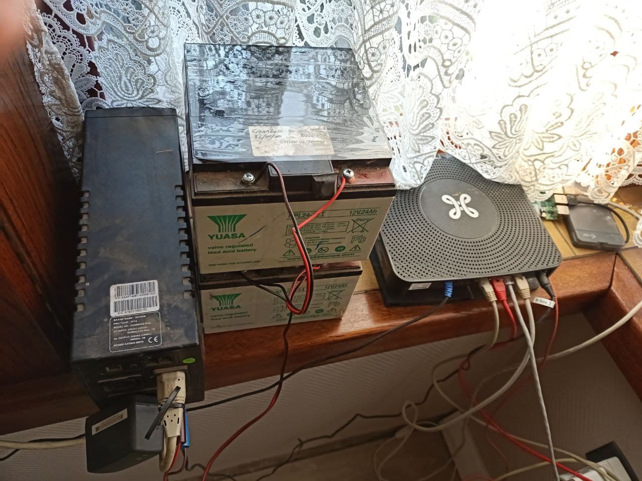

Ik zie daar een stapeltje APC UPS-en staan: In het verleden had ik ook een soortgelijke APC UPS in gebruik: rustverbruik van deze was 30 Watt (!) De server PC die er aan hing verbruikte in rust nog minder dan dat.
De UPS heb ik dus maar laten vervallen, voor thuis gebruik vond ik dat niet rendabel.
Jep, APC dure "accu warmhouders" zijn niet zo geweldig voor thuisgebruik.
Of niet zo geweldig überhaupt. Doe vooral geen zelftest met een defecte accu, want dan faalt het ding in zijn enige taak: het in stand houden van de uitgangsspanning.
Ook de nagelnieuwe types hebben deze onhebbelijkheid nog steeds.
We hadden er 30+ op het werk. Met meer storingen door uitval van de UPS-en dan de werkelijke netspanning.
Dus waar ik ze kan vervangen door een stukje draad doe ik dat ;)
deze hebben we ook op het werk, jaren gedraaid zonder problemen. denk dat ik ze ook al 3-4jaar in gebruik heb zonder uitval.
af en toe wel eens een accu dat begint te koken, trek ik dat 24V paartje eruit en zet ik er een andere in.
k heb de 2de eens aan een verbruiksmeter gezet, opgestart met een stel gare accus, begon direct te piepen maar kwam toch online.
rustverbruik van 25watt terwijl hij die accu's dus aan het opladen is nu. straks eens kijken wat het echte verbruik is.
deze kleine apc heeft een rustverbruik van 10W
inform 600VA ups op 12V
heb jaren terug een 3kVA apc ups gehad die deed 60W stby zelfs. tegenwoordig een 1000VA model die best zuinig is, is ook pas een jaar of 5 oud. kwam uit een verbouwing retour waar deze eerst de verlichting van de traphallen voorzag, denk een gevalletje noodverlichting vergeten. accu's waren wel gaar, maar met een paar maten grotere werkt ie ook prima. die staan dan ook extern dus worden niet zo warm als in het kastje wat de levensduur ten goede komt. zn voorganger die ook 1000VA was bleek al 19 jaar te halen inmiddels, was ook minder zuinig. had dat ding gemod, de indicatie leds voor load en accu op het front via een knopje, dat scheelde al meer als 4W.
btw, die ups op je foto fcapri is een china ding. die had ik ook nog een stapel staan. die dingen frotten alarmboeren tussen het modem tegenwoordig ivm internet op alarmkasten voor de meldingen. de accu is na 4 jaar gaar en het ding word geheel vervangen.
Dat zijn 'Back-UPS' doosjes, vooral de witte CS serie was geweldig ... slecht. Die waren inderdaad ook wel op als de accu versleten was.
Ook die gebruiken nog een dikke trafo met bijbehorend stand-by verbruik. Uitgang van die dingen is modified sine overigens, dus niets op inprikken met actieve PFC.
die witte heb ik gehad, CS350. toen ik daar de 7Ah accu wisselde met die 24Ah van de foto knalde de FET eruit (https://www.circuitsonline.net/forum/view/123201)
zijn ook crappy dingen, hoeveel accu je er ook aan hangt, na 30min zegt die dat ze leeg zijn en schakelt uit. die gebruik ik enkel nog als 'acculader' vooral met die 'gemodde' voltmeter met een schakelaartje achteraan is die handig.
die zwarte 600W is behoorlijk goed, heeft jarenlang tussen de internetmodem gezeten, geen interne accu meer, maar die 2x 24Ah extern.
doet met gemak 8uur op zen batterijtjes.
deze heeft 10W standy verbruik zonder load, al vermoed ik eerder dat het de accu's zijn die daar voor verantwoordelijk zijn..
ik overweeg nu sterk om alle accu's van mijn 24V pakketten te splitsen en parallel op die 600W te hangen, met een stel zekeringen ertussen (5A per accu ofzo).
die 600W is volgens mij genoeg om die internet modem op te draaien (desnoods direct op die 12V al meen ik mij te herinneren dat die het niet leuk vond dat die 1A in het accupack moest blijven pompen) en mijn RPI's, en switches.
de 3D printer ga ik af de UPS halen, mijn pc in bureau ook. als die uitvalt, tja, t is dan ook zo. misschien ga ik in de toekomst toch over op een laptop.
al wat rondgekeken, het 'verbruik' van een UPS vind je niet terug in de specs, nu al verschillende bekeken.
als je googled achter ups, kom je altijd op chinese meuk uit.
misschien maar direct kijken voor een huis accu (zonnepanelen) die een eiland uitgang heeft ook
Die CS doosjes kijken niet naar accu maar naar runtime inderdaad, er zitten geen echte heatsinks op de mosfets maar massive aluminium blokken als thermische massa.
Dus in continubedrijf zou het ding zijn warmte niet kwijt komen.
Dat zwartje lijkt geen APC overigens.
Voor kleine ups-jes heb ik de Eaton Ellipse ECO serie wel gebruikt, die doet iets van 3 a 4W bij een volle accu. Geen dikke trafo die loopt mee te rammelen maar een switcher aan de in en uitgang.
Let op: Ook deze heeft een gemodificeerde sinus uitgang, dus weet waar je ze toepast.
die zwarte is van het merk 'inform' 600VA
kijkt zuiver naar accu spanning. denk dat die op 11V hard begint te piepen en op 10V ofzo uitvalt.
als die op net draait, hoor je die niet, op accuspanning elke 30sec een piepje
https://www.informups.com/guardian.html
geen idee of zo een 'nieuwe' goed is. anders vervang ik die gewoon even. zie wel dat ze aardig wat UPS'en hebben, ook op 3fase tot 300kVA.
eaton.... daar hebben we er op werk veel weten van sneuvelen. 19" racks met 8x12V en een rack eronder met 16x12V accu's in. verschillende begonnen te roken en knetteren. was dat vroeger niet APC?
daar kwamen dan ook die grote witte vandaan, dat waren de oude UPS'en
de apc die ik nu heb heeft een matrix display erop, geeft zelf z'n efficientie weer. doorgaans is dat 92% afhankelijk van de last. iets met pfc helpt dan wel. tijd terug lag de aardlek eruit toen ik er niet was, ding had menig uren gedraaid op accu, dus die kapt niet af na 30min.
heb ook wat grotere upsjes gesloopt, 2x 60kVA, een apc en een schneider, ook een 16kVA model van liebert. de eerste 2 hingen beiden een 33x 55Ah aan accu's aan. die sets waren gaar, maar men had 3 accu's 4 jaar eerder al vervangen en die heb ik nog steeds.
mn eerste van die china zwarte ups kwam uit een bedrijfspand, daar hing de gebouw besturing bus op die ups. echter was de last wat hoog voor het 600VA ding, inverter klapte door z'n fets en omdat de accuzekering niet bestaand was moest de Ri van de accu de doorslag geven. geluk was dus dat de accu ook al aan het einde van z'n latijn was. heb dat ding wel nog hersteld gekregen maar intussen al geruimd..

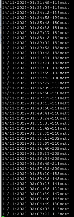

nieuwe nacht, met de oude diepvriezer nu uitgeschakelt en de nieuwere no frost na ontdooiing weer in gebruik.
van 22h tot 7h vanmorgen een verbruik van 1,6kWh. die veel jongere en betere in rendement no frost verbruikt snachts EVENVEEL als een stokoude diepvriezer... wat klopt hier niet???
de rode lijn is de oude diepvries, die springt 3x aan per uur maar telkens voor 5min ofzo. verbruik van 92W. als ik de pulsjes tel kom ik op een 24keer uit dat die aansprong van 22-7h.
24x 92W x 5min = 184Wh verbruikt
blauwe lijn is vanacht. die nofrost springt 1x aan per uur maar is een half uur bezig en doet hierbij 87W gemiddeld (70W de eerste 9min, 100W voor de volgende 13min. geschat is dus dat de diepvriezer 9x 22min x 87W = 287Wh verbruikt.
jaarverbruik van dat kreng is dan 279kWh (287Wh op 9h herrekent op 24h en x365). ZONDER te openen dan gerekent.
beide hebben hetzelfde voedsel erin, en voedsel op dezelfde temperatuur. er moest niks extra afgekoeld worden. rond 18-19h heb ik gewisseld van vriezer, dus ruim voor 22h dat mijn meting loopt.
de baseline van 13/11 was 130W gemiddeld, met de pieken van de vriezer erbij.
de baseline van 14/11 was maar 116W gemiddeld. dus het gehele verbruik was daar 90Wh lager. door het meerverbruik van de jongere vriezer, kwamen we op zelfde nachtverbruik van 1,6kWh uit.

Met die opmerking generaliseer je 1 meting naar de complete installed base van alle diepvriezers. Vindt je dat verantwoord?
Ik zie wattages staan met een tijdsinterval van 1 - 2 minuten.
Zijn die metingen gemiddeldes over die afgelopen meetperiode, of momentopnames op die tijd?
[Bericht gewijzigd door joopv op 14 november 2022 09:59:26 (16%)
Op 14 november 2022 09:54:56 schreef joopv:
dat is de tijd dat de kwh meter een puls geeft. die doet 400pulsen/kwh dus elke 2.5wh geeft een pulse.
een verbruik van 116watt is dus elke 1min28sec een puls. beide situaties met dezelfde meetapparatuur gemeten. vriezers staan naast elkaar in de bergin op 16-17°C met een vochtigheid van 68-70%
